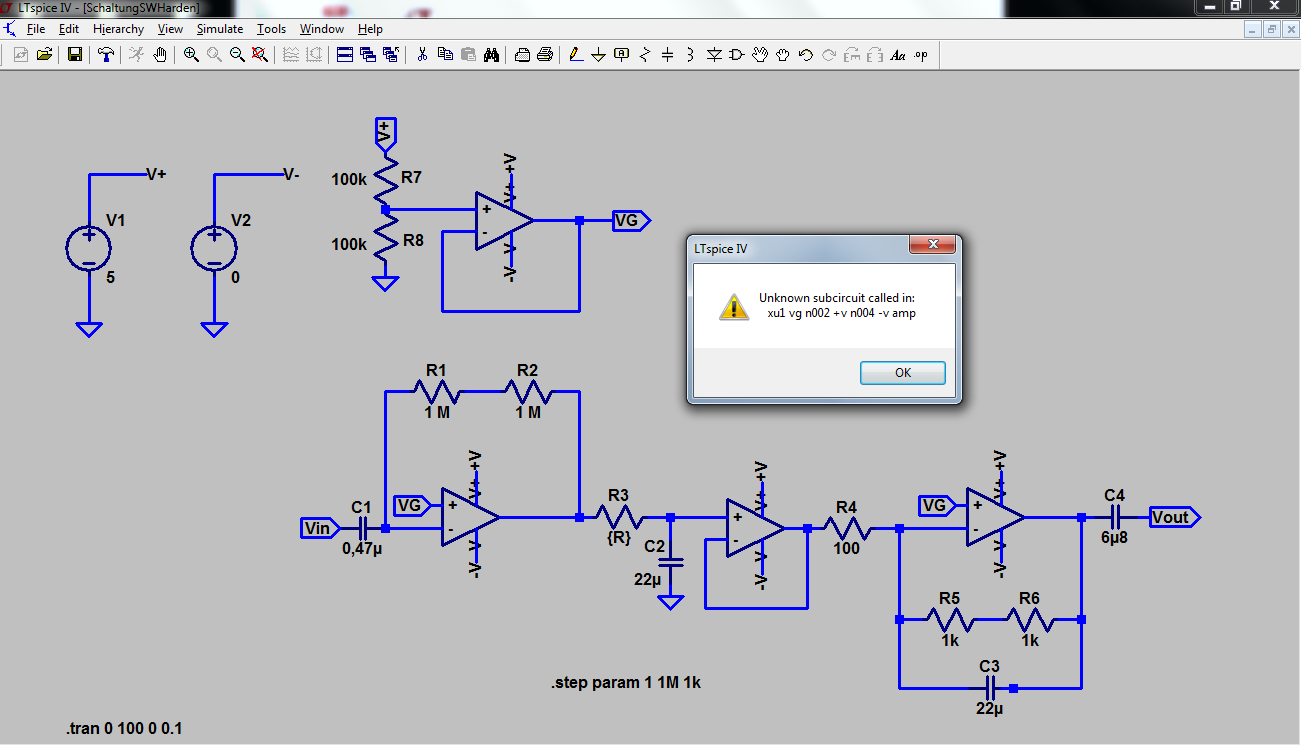

Hallo an Alle,
ich bin gerade dabei folgende Verstärkerschaltung zu simulieren (im
Anhang).
Ich komme selbst aus dem Bereich der med. Biologie und hatte bis vor ein
paar Wochen nur sehr wenig mit Schaltungen allgemein am Hut ^^
dementsprechend bin ich auch LTspice-Neuling und absoluter Laie in der
Analogtechnik.
Als OpAmp verwende ich den LM324 Quad Amp von Texas Instruments. Ich hab
das Model in LTspice aufgenommen.
Jetzt brauche ich noch etwas Starthilfe. Ich bekomme die Fehlermeldung:
"Unknown subcircuit called in: xu1 vg n002 +v n004 -v amp".
Vielen Dank!

Hier die kprrigierte Schaltung für LTspice. Einfach in irgend einem
Verzeichnis auspacken und simulieren.
Mega = Meg nicht M
Mit .options Gmin=1e-10 musste ich dem Simulator etwas helfen.
Mit .options plotwinsize=0 wird die verlustbehaftete Datenkompression
abgeschaltet.
Wenn du mein Symbol verwenden willst, dann kopiere LM324.asy und den
Model file LM324.5_1 in das Verzeichnis deines Schaltplanes.
Um das Symbol in deinem Schaltplan zu verwenden,
Softkey F2 -> Ein Dialogfenster geht auf.
Im Dialogfenster "Top Directory:" wähle das Schaltplanverzeichnis
Da kannst du dann den LM324 in deinen Schaltplan holen.
Den europäischen Widerstand (Rechteck) gibt es im Ordner [Misc].
Helmut

Vielen Dank Helmut!
Einige Fragen habe ich noch zur besseren Verständnis:
1) Warum hast du den Widerstand R9 eingeführt? Welchem Zweck dient er an
dieser Stelle?
2) Warum hast du V3 eingeführt? Vin ist als Eingangssignal einer
Photodiode gedacht. Heißt das, ich muss für die Simulation auch für Vin
einen bestimmten Wert vergeben und kann das an dieser Stelle nicht offen
lassen?
Ich bitte um Verständnis für diese sehr grundlegenden Fragen.
#4540303
dieser Stelle?
Der steht für die zu erwartende Last. Irgend etwas wird da ja wohl
angeschlossen werden und hoffentlich ist da mindestens auch ein
Widerstand dabei.
> 2)2) Warum hast du V3 eingeführt? Vin ist als Eingangssignal einer
Photodiode gedacht.
Woher soll ich wissen was du als Quelle hast, aber irgend etwas sollte
da angeschlossen werden. Man muss es dem Simulator nicht unnötig schwer
machen durch Bauteile bei denen Anschlüsse offen sind.
