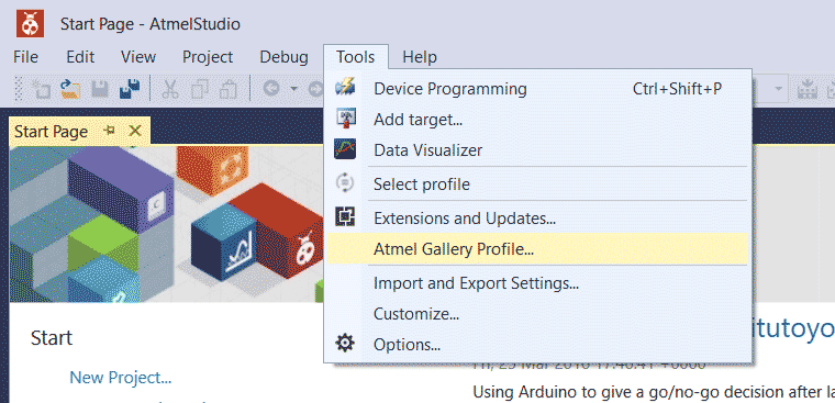

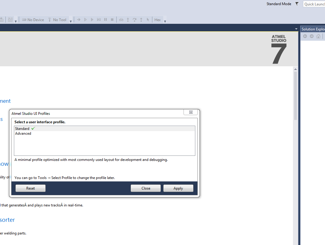

genau vor diesem Problem stehe ich auch gerade..
In jeden Tutorial ist das so beschrieben..
aber den Punkt External Tools gibts unter Tools nicht mehr.
hab jetzt mindestens 2 Stunden gegooglet... alle sagen "Tools" ->
"External Tools..."
Gibts ABER NICHT! Siehe Screenshot
Hab jetzt bestimmt auch schon 3mal alles in dem Studio angeklickt..
ich finds nicht..
Hoffe jmd kann mir helfen und sagen wo ich das menu finden..
