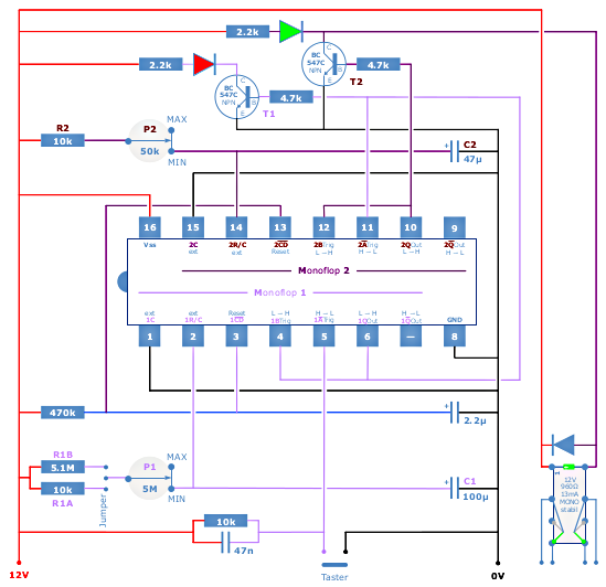

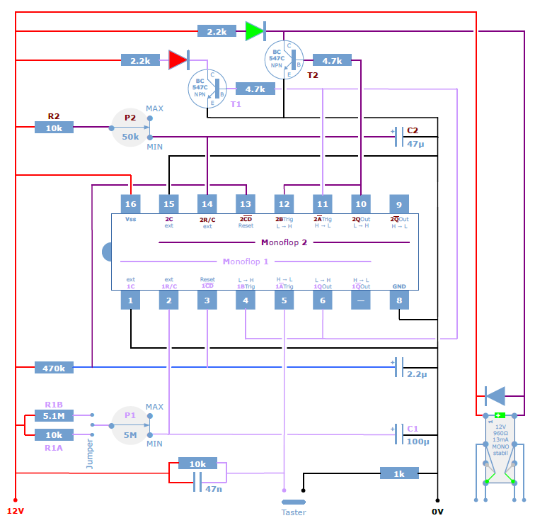

die im Schaltplan angegebene Schaltung (Impulsverzögerung [Monoflop 1] +
Impulsverlängerung [Monoflop 2]) funktioniert prinzipiell, habe aber
dennoch eine Frage zum Schaltungsablauf.
Das Zeitintervall der Impulsverlänergung ist 0.5 bis 3 Sekunden. Bei 0.5
Sekunden kann ich nach dem Erlöschen der LED GRÜN die Schaltung direkt
wieder mit dem Taster starten mit korrektem Schaltungablauf. Ist die
Zeitspanne der Impulsverlängerung länger, beispielsweise 1.5 Sekunden,
so passiert folgendes, wenn ich nach dem Erlöschen der LED GRÜN den
Taster direkt erneut drücke: Monoflop 1 (Impulsverzögerung) startet
nicht und es startet sofort Monoflop 2 (Impulsverlängerung). Warte ich
hingegen 2-3 Sekunden mit dem Drücken des Tasters nach dem Erlöschen der
LED GRÜN, ist der Schaltungsablauf wieder fehlerfrei.
Kann mir jemand erklären, was die Ursache des geschilderten fehlerhaften
Schaltungsablaufs sein könnte ? Wenn ja, wie könnte man das Problem
beheben ?
