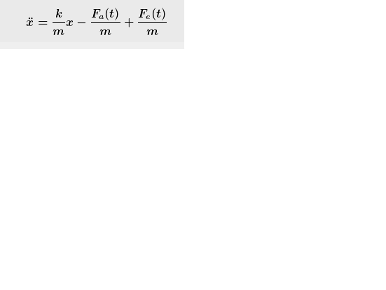

Hallo Forengemeinde,
ich habe ein Feder-Massesystem bei dem die Feder eine Masse hält und an
der Decke befestigt ist. Kann sich galube jeder vorstellen.
Mein kleines M-File für ein Feder-Masseystem sieht so aus:
%Parameter
m=50; %kg
k=10; %N/m
Die Masse soll von einer Kraft Fa angeregt werden. Diese Kraft ist
sinusförmig. Eine weitere Kraft Fe soll nach(!) der Anregung die Kraft
Fa kompensieren.
demnach gilt:
Leider ist da was schiefgelaufen daher für die Formel einfach auf den
Anhang schauen ;)
Diese Gl lässt sich natürlich leicht nach Fe umstellen. Ich habe dann
mal jede Gleichung in ein Subsystem gepackt und siehe da wie zu erwarten
ich kann am Ausgang keine Auslenkung feststellen. (Siehe beigefügtes
Modell).
In der Realität kenne ich aber die Kraft Fa gar nicht, das heißt ich
muss das Fe nur aus der aktuellen Auslenkung und der Funktion selber
erstellen.
Wie könnte ich vorgehen, um das Ziel (keine Schwingung der Masse) trotz
Unkenntniss der Anregung zu erhalten?
Hallo Lisa,
du kommst deiner Sache schon näher. Kleiner Tip: schau dir nochmal die
DGL für die Feder an, bevor du weiter machst.
Dann hängt die Lösung natürlich ein bisschen von deiner Problemstellung
ab (bzw. von der Vorlesungsseite, zu der die Frage gehört).
Prinzipiell kann man die Masse festkleben, das Kabel zum Anregungsmotor
durchschneiden (erst ausstecken!), die Masse ganz schwer machen, oder
die Zeit anhalten ...
was kannst du messen? welche Größen kannst du wie gut stellen?
Ist das das Aufwärmzeug für's neue Semster? Wenn du damit schon Probleme
hast, am besten nochmal die vorangegangene Vorlesung anhören.
