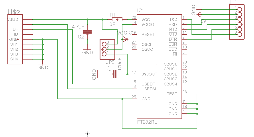

Tuhe mich aktuell mit einem FT232RL schwer. Schaltung siehe Schema, hat
auch schon funktioniert. Bei den heute bestückten jedoch nicht. Bin ich
da ggf. auf fake FT232RL reingefallen? Habe VCCIO via Jumper auf 5V
konfiguiert. Der Kernel beschwert sich beim anschliessen direkt, dass
etwas nicht stimmt:
Apr 14 20:47:07 ws kernel: [ 2275.018013] usb 1-6: new full-speed USB device number 71 using xhci_hcd
Apr 14 20:47:07 ws kernel: [ 2275.129890] usb 1-6: device descriptor read/64, error -71
Apr 14 20:47:07 ws kernel: [ 2275.345694] usb 1-6: device descriptor read/64, error -71
Apr 14 20:47:07 ws kernel: [ 2275.561505] usb 1-6: new full-speed USB device number 72 using xhci_hcd
Apr 14 20:47:07 ws kernel: [ 2275.673454] usb 1-6: device descriptor read/64, error -71
Apr 14 20:47:08 ws kernel: [ 2275.889258] usb 1-6: device descriptor read/64, error -71
Apr 14 20:47:08 ws kernel: [ 2276.105051] usb 1-6: new full-speed USB device number 73 using xhci_hcd
Apr 14 20:47:08 ws kernel: [ 2276.105211] usb 1-6: Device not responding to setup address.
Apr 14 20:47:08 ws kernel: [ 2276.308979] usb 1-6: Device not responding to setup address.
Apr 14 20:47:08 ws kernel: [ 2276.512674] usb 1-6: device not accepting address 73, error -71
Apr 14 20:47:08 ws kernel: [ 2276.624571] usb 1-6: new full-speed USB device number 74 using xhci_hcd
Apr 14 20:47:08 ws kernel: [ 2276.624707] usb 1-6: Device not responding to setup address.
Apr 14 20:47:09 ws kernel: [ 2276.828551] usb 1-6: Device not responding to setup address.
Apr 14 20:47:09 ws kernel: [ 2277.032243] usb 1-6: device not accepting address 74, error -71
Apr 14 20:47:09 ws kernel: [ 2277.032316] usb usb1-port6: unable to enumerate USB device
Ist der Fehler bekannt? Gibt es dafür eine "Lösung"? Habe ich evtl. in
meinem Schema etwas krumm gemacht?
Gibt es evtl. eine alternative zum FT232RL? Anforderungen sind USB -
UART (3.3V Pegel), DTR + RTS Signal, gut von Hand lötbar.

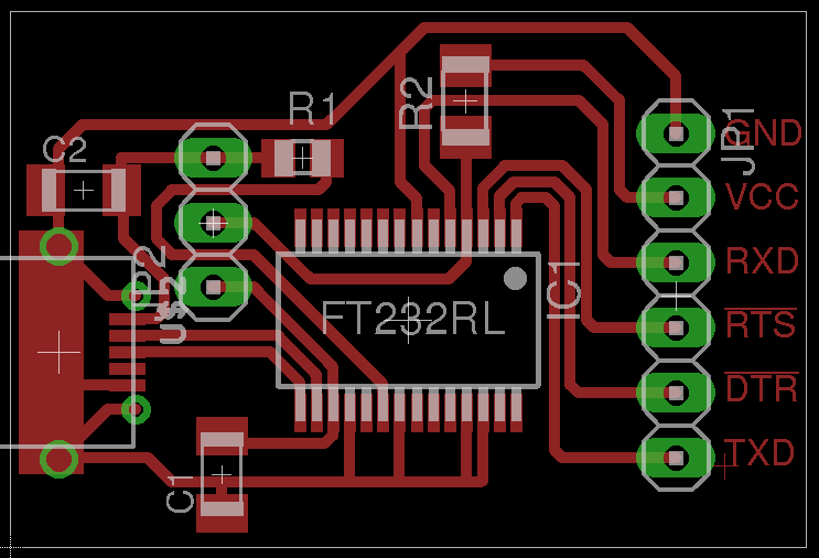

Wie sieht denn dein PCB Layout aus? Speziell USB Traces?
von Benjamin M. (berkutta)

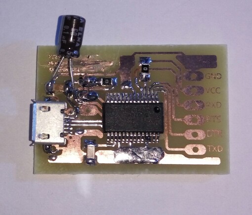

USB Traces sind so kurz wie möglich gehalten, Siehe Anhang.

Kurz ist gut, wichtiger wäre allerdings DP und DM gleich lang und 90 Ohm
Impedanz, glaube aber dass das in diesem Fall nicht das Problem ist.
100nF direkt an Pin 20 wären gut.
C2 ist sehr weit weg com IC, und dann ist noch R1 dazwischen...

Mache bitte ein hochauflosendes Bild von der bestückten Platine, evtl.
Lötbrücke ?

Die Lötstellen würde ich nicht als solche bezeichnen, gerade an den
Widerständen.. Die sind höchstwahrscheinlich "kalt".
Hier wurde eine Perle aufgebracht, also zu viel Lötzinn, dass nicht
verlaufen ist. Mit etwas extern aufgebrachtem Flux geht dass über
Entlötzlitze auch im nachhinein.

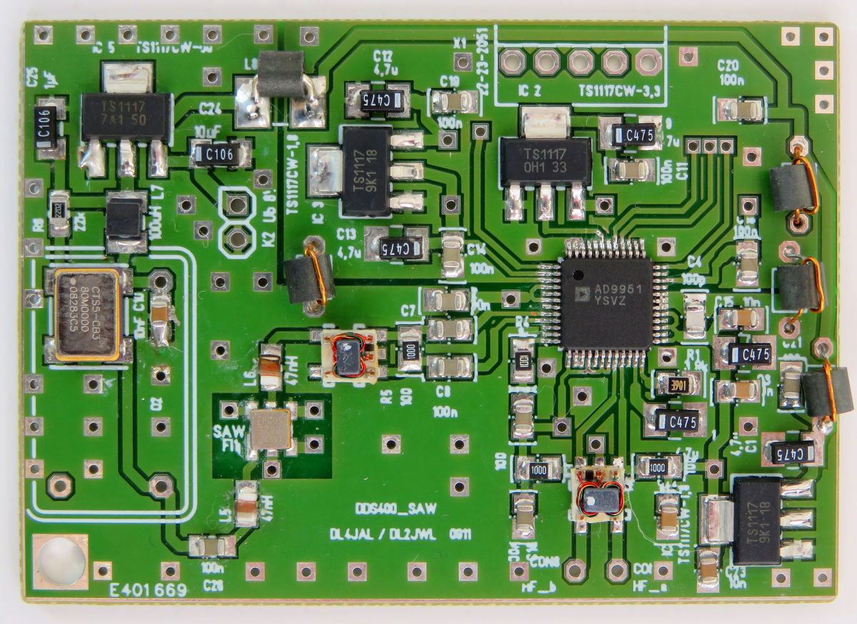

Das Bild ist ein Bild, es ist leider nicht scharf und man kann nicht
zwischen die Pins schauen.
So würde es mich erfreuen:
Hier ist noch ein Aufnahme von einer DDS Baugruppe DDS400 - AD9951
(analog device) - mit 2048 Pixel.
Das habe ich mit einer 20,3 MPixel Kammera aufgenommen und
nachbearbeitet.

Da ist es aber auch falsch.
Direkt hinter die USB Buchse gehört ein 1uF Kondensator.
Aus 2 Gründen:
1. Damit der Host oder ein Hub erkennen kann, dass ein Gerät eingesteckt
wurde (wurde mit Einführung von OTG so spezifiziert)
2. Damit beim hostseitigen Abstecken des Gerätes in vollem Betrieb
auftretende Spannungsspitzen durch die Kabelinduktivität aufgefangen
werden.
