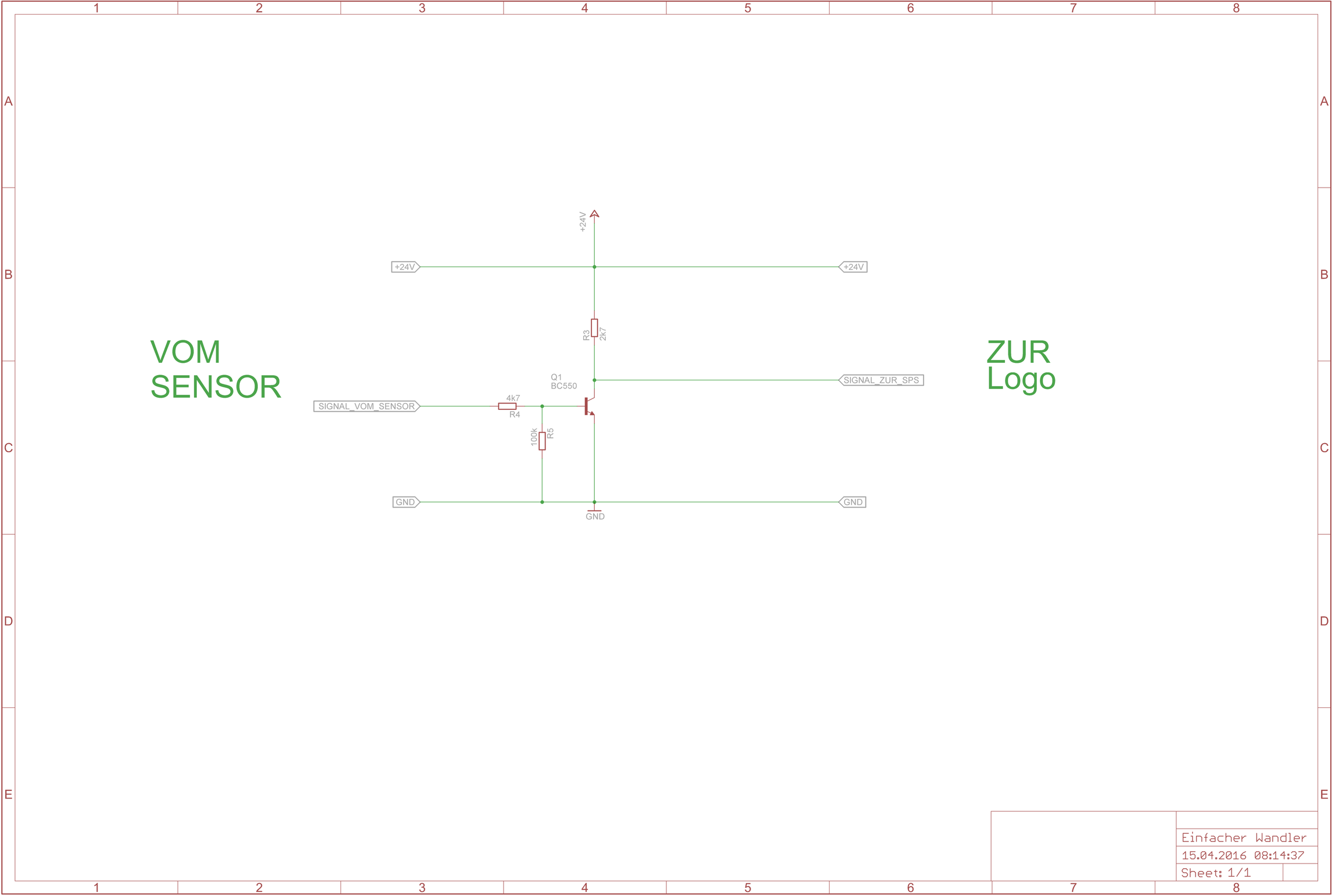

Habe anschliesend den Rückkoppelwiderstand getauscht, damit die
Frequenz von meiner Kleinsteuerung (Siemens Logo ca.5Khz) angenommen
wird.
Nun muss noch der Pegel von 5V auf 24V angepasst werden.
Kann das so wie im Anhang funktionieren?
Da nur ein Rechtecksignal ausgegeben wird, sollte die Invertierung egal
sein.
Der Pegelwandler wird von der Logo angespeist.
Der Sensor wird auch von den 24V versorgt.
Der hat ja einen einfachen Linearregler auf 5.6V der Platine.
In letzter Zeit wird der Sensor "schwarz" gemacht.
Habe aber schon einige seit einem Jahr im Einsatz und hatte da
keine Probleme damit.
Sind bei mir mit der Masse, welche bei einer Giesharzmuffe dabei war
vergossen worden.
Nun möchte ich Ihn aber eben an einer Siemens Logo betreiben.
Geht die Schaltung so in Ordnung?
mfG
AllesLogo

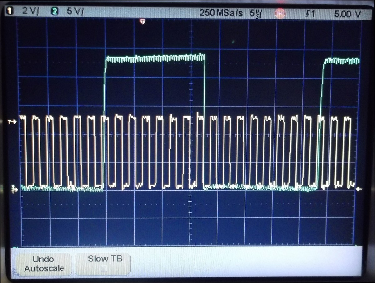

Habe gerade im Wiki den Artikel um ein Bild vom Oszi ergänzt.
So sieht das Signal nach einem Frequenteiler und Pegelwandler im
Leerlauf aus.
Ob das deine Logo auswerten kann steht auf einem anderen Blatt.
