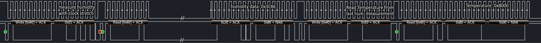

für eine Bastelei möchte ich einen Silabs Si7021
(https://www.silabs.com/Support%20Documents/TechnicalDocs/Si7021-A20.pdf)
verwenden.
Ich bin in der Lage, jeweils Luftfeuchte und Temperatur zu messen und
auszulesen, allerdings schaffe ich es nicht, die Temperatur der letzten
Luftfeuche-Messung auszulesen - es kommt immer den Wert 0x8000 zurück.
Wie im angehängten Screenshot zu sehen ist, funktioniert die
Kommunikation selbst ohne offensichtliche Probleme, nur beim Befehl 0xE0
hakt es.
Um Fehler im Code (der auf einem Atmega32U4 läuft) auszuschließen, habe
ich versuchsweise einen MCP2221 am PC verwendet - mit gleichem Ergebnis.
Den Sensor habe ich inkl. Breakout vom freundlichen Chinesen erstanden,
dem Aussehen des Filters sieht es für mich auch nach dem Si7021 und
nicht nach dem HTU21DF aus, nachdem E0 aber nicht funktioniert, möchte
ich das nicht mehr ganz ausschließen. :/
Hat jemand von euch diesbezüglich Erfahrungen?
Hier noch der verwendete Codeausschnitt:
