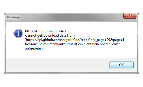

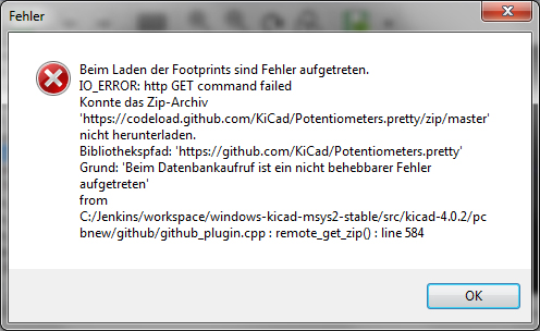

ich habe seit einiger Zeit Probleme mit der Github Bibliothek. Eine neue
Installation hat nix gebracht woran kann das liegen? Kennt sich da
jemand aus?
Was mache ich falsch ?
Als Anlage die Fehlermeldungen.
MFG Michael

So Fehler ist gefunden. War wohl ein Virus oder so was.
Das hat geholfen.
1. Starten einer Kommandozeile mit erhöhten Rechten
Im Suchfenster des Startmenüs „cmd“ eingeben, Rechtsklick aufs Ergebnis
und „als Administrator ausführen“ wählen.
2. Zurücksetzen des WinSock-Stacks
   netsh winsock reset
3. Zurücksetzen des IPv4-Stacks
   netsh int ipv4 reset
4. Zurücksetzen des IPv6-Stacks
   netsh int ipv6 reset
https://oli.new-lan.de/2015/02/windows-update-dienst-problem-fehler-0x8007277a/
Anschließend muss der Computer neugestartet werden.
