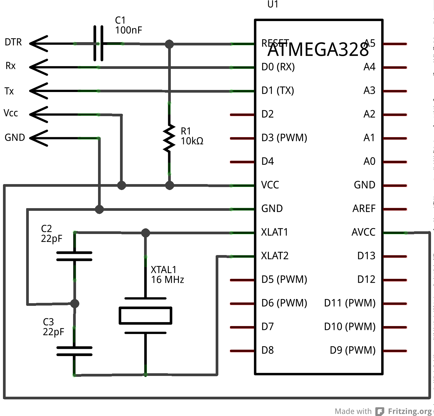

Hallo ich bin neu eingestiegen und habe mir wie auf den Bild ein minimal
Aufbau gemacht.
Diesen wollte ich mit einen "USB zu TTL-Konverter-Modul mit eingebautem
in CP2102" mit meinen Pc über "Atmel Studio 7" programmieren.
Leider habe ich nichts Passendes gefunden um eine Verbindung
herzustellen um erste versuche (LED Blinken) zu realisieren.
Ich würde mich freuen wenn ihr mir helfen könnt.
Du brauchst einen ISP Programmieradapter.
Über USB lassen sie sich nur mit einem Bootloader programmieren, die
Chips werden aber nur ohne Bootloader verkauft.
Wenn du stattdessen einen Atmega328P verwenden kannst, dann sieht das
anders aus. Denn diese Chips kann man mit vorinstalliertem Arduino
Bootloader kaufen.
Wobei du dann auch gleich ein Arduino Nano kompatibles Modul
(http://www.amazon.de/ATmega328P-Controller-unterst%C3%BCtzte-Arduino-Verbesserte/dp/B0182CMQMW/)
verwenden könntest. Da ist dann der bootloader und das USB Interface mit
drauf und kostet kaum mehr als der einzelne Chip.
Der Arduino Bootloader wird vom Atmel Studio NICHT unterstützt, aber von
vielen alternativen programmen. Ich nutze dazu avrdude.
