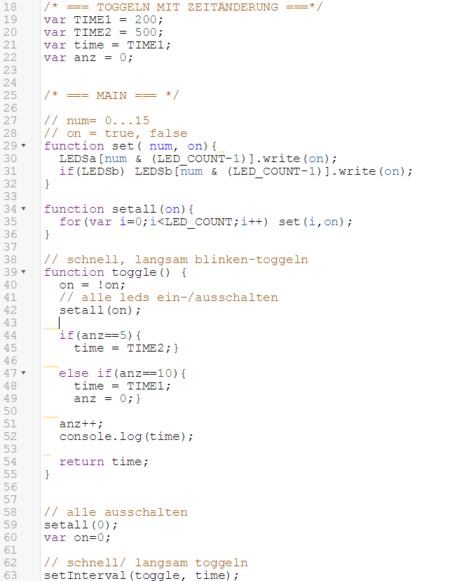

Ich versuche gerade mit meinem espruino in java skript einen 4x4x4- LED-
cube anzusteuern. dabei möchte (nur so zum spaß) eine toggle-fnktion mit
automatischer zeitänderung schreiben. soll heißen: 5x alle 200ms
blinken, dann umschalten und nur mehr alle 500ms 5x blinken usw.. die
funktion toggle funktioniert intern an sich d.h. "anz" & "time" werden
intern erhöht und auch wieder rückgesetzt aber in der
"setinterval"-funktion wird "time" nicht geändert und behält immer
seinen anfangswert. weiß jemand was ich falsch mache?
schon mal danke im voraus,
lg vanii
setInterval(toggle, time) erzeugt einen 'timer' der die Funktion toggle
alle 'time' msek aufruft. Wenn dieses callback einmal definiert ist
haben spätere Änderungen der Variablen time keine Auswirkung mehr. Um
die Zeit zu ändern musst du mit changeInterval die gespeicherte Zeit
ändern, oder mit clearInterval löschen und neu anlegen.
http://www.espruino.com/Flashing+Lights
Alternativ könnte man auch den Timer einmalig mit 100msek definieren und
dann in toggle() entscheiden ob die LEDs bei jedem 2. oder 5. Aufruf
umgeschaltet werden.
