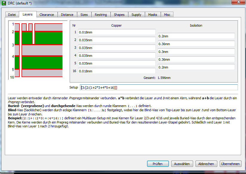

Ich habe für eagle das bestehende Design-Rule File für 6 Lagen genommen.
Dabei wurden die sechs Lagen mit (1+2*3+4*5+16) beschrieben.
Weis jemand wie man jetzt noch Blind Vias von von Layer 1-2, 1-3,
1-4,1-5 und 16-5, 16-4, 16-3 und 16-2 beschreiben kann?
mfg

Bei multi-cb steht:
AR = Borhtiefe / Borhdurchmesser
AR muss kleiner gleich 1 sein.
Das bedeutet bei meiner Konfiguration, mal angenommen ich wollte ein
Buried Via von Layer 1 bis 3 machen, dass ich mindestens eine Bohrbreite
von 0.25mm nehmen sollte.
Ich möchte gern die Blind-Vias vermeiden aber ich merke, dass ich an
einigen stellen nicht herum komme :)
mfg
> 1-4,1-5
Das ist unsinnig, jedenfalls fertigungstechnisch. Sinnvoll ist 1-2, ev.
noch 1-3, kommt auf den Lagenaufbau an. Was weiter nach innen gehen
soll, muss als Komplett-Durchkontaktierung von Top zu Bottom ausgeführt
werden.
Wie gesagt: sinnvoll. Natürlich kannst du fast beliebig Blind und Buried
Vias definieren, bloss wird dann die Leiterplatte unbezahlbar.
Ich habe i.d.R. die ersten beiden Innenlagen nahe an der Oberfläche
positioniert und Blind Vias eingesetzt von aussen zur 1. und 2. Lage,
jeweils von Top und Bottom. Aber natürlich muss sich der Layer Stack
zuerst mal nach den benötigten Impedanzen richten.
Bei einem 6-Lagen-ML mit gleichen Lagenabständen (5 x 0,3mm) kann man
vernünftigerweise nur Blind Vias zur ersten Innenlage verwenden. Ist
halt alles ein Kompromiss.
Georg
