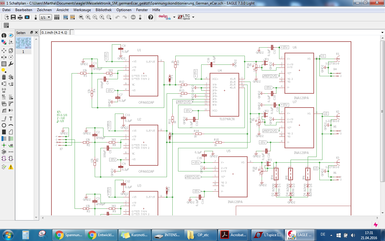

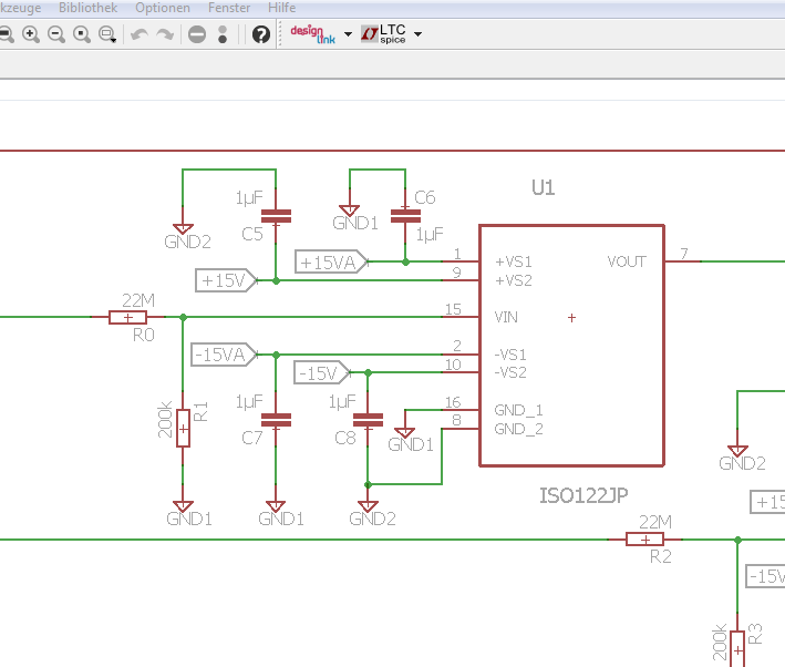

Hallo Leute,
erstmal vielen Dank für eure hilfreichen Kommentare, hätte euch gerne
die "ganze Schaltung" gezeigt, aber da man hier keine pdf hochladen soll
sind es jetzt wieder nur png's.
Die verbauten 22M Widerstände sind High voltage resistoren (1W, 1KV) und
testen im Labor heißt bei mir, dass die Spannungen einaml aus einer
3Phasen Kraftsteckdose (230/400V und 50Hz sinus) gemessen wurden, und
ich anschließend mit dem Frequenzgenerator direkt am ISO-Eingang
angeschlossen, die Systemantwort getestet habe.
Ich werde jetzt nochmal eure Tipps bezüglich Schutzdioden und
Eingangsfilter umsetzten und hoffe das es klappt.

Gast #4552917
veit schrieb:
Und wo ist in den hochgeladenen Bildern der ISO?
> Das würde ja bedeuten das die er die 20kHz am Eingang bestens überträgt.
> Wenn die TI sample da sind und die Schaltung getestet gebe ich mal einen
> neuen Bericht ab.
Hast Du verstanden was ich geschrieben habe? Du solltest nachrechnen was
bei dem Signal, daß am linken Ende vom R0 Deines ersten Schaltplans bei
1-2pF Koppelkapazität über R0 auf den R1 eingekoppelt wird.
Nachdem nach wie vor unbekannt ist was da daherkommt....
MiWi
Gast #4553601
@MiWi: Im ersten angehängten Bild mit dem Titel: "Unbenannt.png"
ziemlich in der Mitte. Dort kann man drei mal die Beschriftung ISO122JP
an den DIP16 Bauteilenlesen ...
Gast #4554154
Und Du denkst nun wirklich daß ich mir aus dem Layout den Schaltplan
zusammenreime und dann auch weiß wo Du diese Spannungen mißt?
Sorry, ich mach hier kein Reverse engineering sondern eine kostenlose
Hilfestellung zu Deinem vertracktes Problem. Daher liegt es an Dir
vernünftige Schaltpläne, die die Gesamtsituation zeigen und nicht nur
seltsame Layouts (bei denen ich nach einem ersten Blick eher die Flucht
ergreife) zur Verfügung zu stellen.
PS - Deine Isolationsstrecken entbehren nicht einer gewissen... Kürze.
Denn wozu ein ziemlich teuerer ISO wenn eine der Versorgungen aber so
was von knapp an der Leitung zu R0 vorbeigeht... vermutete 600V (=400VAC
gleichgerichtet) auf 2mm schon knackig...
