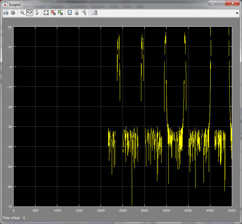

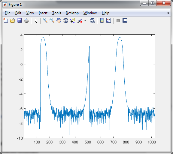

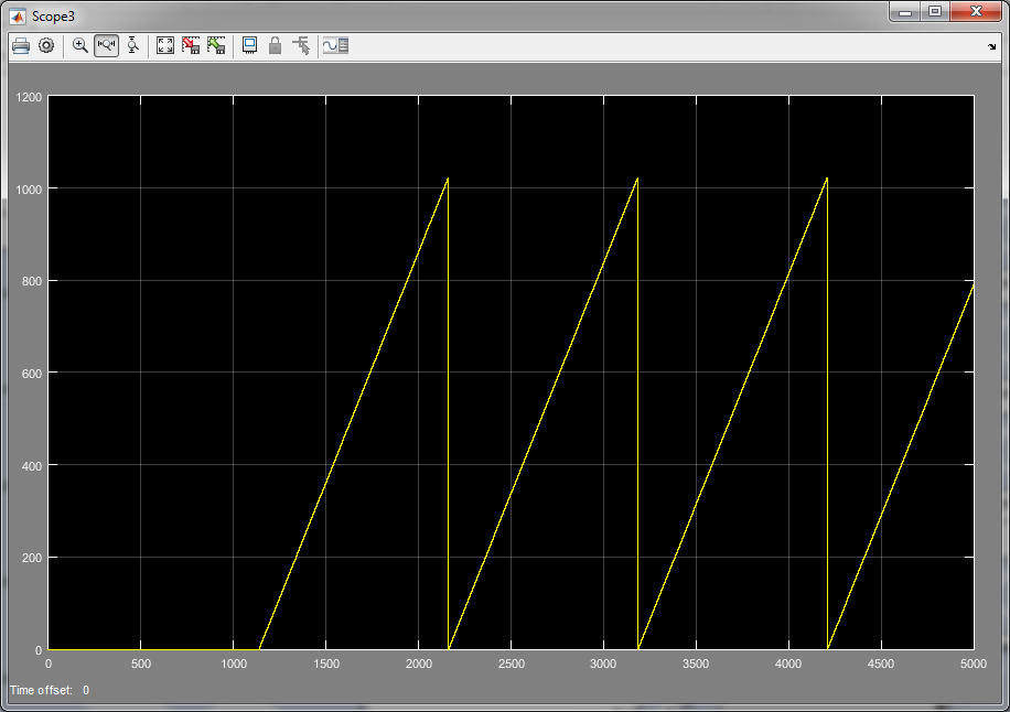

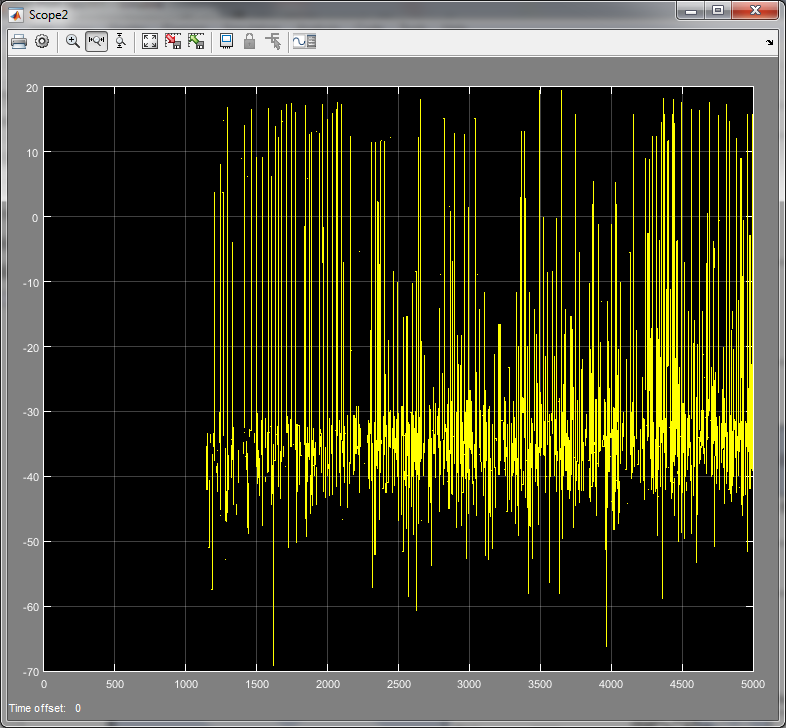

Ich habe mal ein paar Screenshots gemacht:
Gemäss dem Index (einmal vor und einmal nach meinem Reverse-Block) würde
die korrekte Addresse ausgegeben.
Nur bei den Real- oder Imaginärwerten (umgerechnet in dB) ist das ganze
sehr komisch (einmal mit Bit reversed ouput, einal normal).
Aber ich werde dem noch etwas nachgehen.
OP #4553459
Ich habe den ersten Fehler gefunden:
Die Indexe habe ich wieder zurück-getausch. Wobei diese natürlich gleich
der RAM-Adresse entsprechen würden...
Nur scheint irgendwie die Ausgabe noch nicht zu stimmen: Der Peak bei
~500 sollte ganz am Anfang sein.
Die Indexe habe ich überprüft (0, 512, 256, 768, 128, 640...) entspricht
der korrekten Reihenfolge über das ganze Frame hinweg.

Ich komme mit Deiner Beschreibung des Problems nicht klar.
Bit-reversed order heißt, daß die Daten im Ausgabe-Vektor nicht bei #0
anfangenden fortlaufend gelisted sind, sondern daß der Ausgabe-Index
"bit-reversed *verwürfelt*" ist.
Also wenn Du 8 Werte in einem Eingangsvektor hast, dann ergibt sich die
Reihenfolge der Ausgangsdaten so:
Eingangsdaten        Ausgansgdaten
(dec  bin)           (dec  bin)
 0    %000            0    %000
 1    %001            4    %100
 2    %010            2    %010
 3    %011            6    %110
 4    %100            1    %001
 5    %101            5    %101
 6    %110            3    %011
 7    %111            7    %111
Kann es sein, daß Du beim bit-reveral noch einen Fehler drin hast?
Nimm doch mal besser einen Rechteck-Impuls und schau Dir die Si-Funktion
als Ergebnis an.
