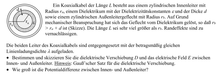

im Anhang befindet sich ein Beispiel zur Bestimmung des E- und D-Feldes.
Also ich möchte zuerst die Theorie verstehen: Wenn ich ein Koaxialkabel
kaufe, dann ist das von Innen bis Außen folgendermaßen "beschichtet":
Innenleiter, Dielektrikum, Außenleiter.
Durch mechanische Beanspruchung entsteht jedoch ein Luftspalt zwischen
Außenleiter und Dielektrikum.

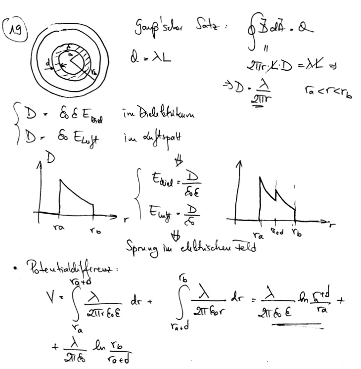

Dann ist doch C=ε_r  ε_0  A/d wobei d der Abstand bzw. die Dicke des
Dielektrikums ist.
Aber wie sieht es da mit dem D- und E-Feld aus?
Das Gauß'sche Satz für das D-Feld besagt doch:
\int D dA = Q und Q=L*\lambda somit ergibt sich doch D*A=Q -->
D*2pi*r*L=L*\lambda und somit ist D(r) = \lambda/(2pi*r)
Naja daraus schließen wir, dass das D-Feld um 1/R immer abnimmt. Also
das 'perfekte' Koaxialkabel ohne Luftspalt hat dann einfach ein D-Feld
von r_a bis r_b. Jedoch fängt es ab r_a abzufallen --> "1/r-mäßig".
Das E-Feld müsste genau so aussehen eigentlich.
Nun mit Luftspalt:
Der Verlauf des D-Feldes ist hier einfach länger, da der Luftspalt nur
den Abstand größer macht.
Da das E-Feld im Vakuum/Luft größer ist, wie im Dielektrikum gibt es ab
r_a einen Abfall und bei r_a+d einen Sprung nach oben und fällt dann
wieder ab bis r_b.
Stimmt das so?

Normalerweise muss man den Gaußschen Satz abschnittsweise für die
verschiedenen epsilon_r berechnen. Dabei integrierst du in jedem
Abschnitt über einen "beweglichen" Radius r, R oder r' je nachdem wie du
ihn nennen magst, denn du willst ja das Feld an einem beliebigen Radius
bestimmen oder?
#4552371
Ich verstehe nicht genau, was du da ausdrücken möchtest.
MMn sollst du zwei Rechnungen machen: D/E Feld berechnen, das geht mit
dem gaußschen Satz wie richtig erkannt, aber eben für unterschiedliche
Bereiche und dann die Spannung über das Linienintegral der Feldstärke
berechnen.
Das D Feld ohne Luftspalt sieht genau so aus, nur ohne Sprung, fällt
also einfach mit 1/r zum Außenleiter hin ab. Das E Feld sieht auch so
aus, nur um epsilon skaliert (du kannst das richtungsunabhängige
epsilon_r aus dem Flächenintegral herausziehen).
Mit Luftspalt bleibt das D Feld so, es wird nur "länger" wie du
geschrieben hast. Durch die unterschiedlichen Dielektrizitätskonstanten
gibts jedoch den Sprung im E Feld. Das kann man so hinschreiben wenn man
es weiß, aber man kann es eben auch ausrechnen, was die Sache vllt
klarer macht.
Wenn man es richtig machen möchte, würde ich auch auch empfehlen, das
Oberflächenintegral richtig (sprich vektoriell) einmal hinzuschreiben,
wenn du da Hilfe brauchst sag Bescheid :)
Edit: Die Normalenkomponente des D Feldes bleibt nur dann stetig, wenn
keine Flächenladung auf den Grenzflächen vorhanden ist! Ist hier nicht
der Fall, daher. Würde aber auch im Integral auffallen, weil auf der
rechten Seite des gaußschen Satzes auf einmal eine andere Ladung stünde.

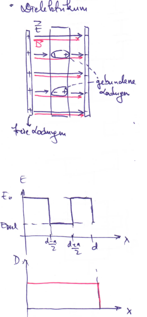

Beim Plattenkondensator(Bild) mit Dielektrikum ist doch auch das E-Feld
in der Luft/Vakuum größer wie im Dielektrikum. Warum ist es hier beim
Kabel anders?
