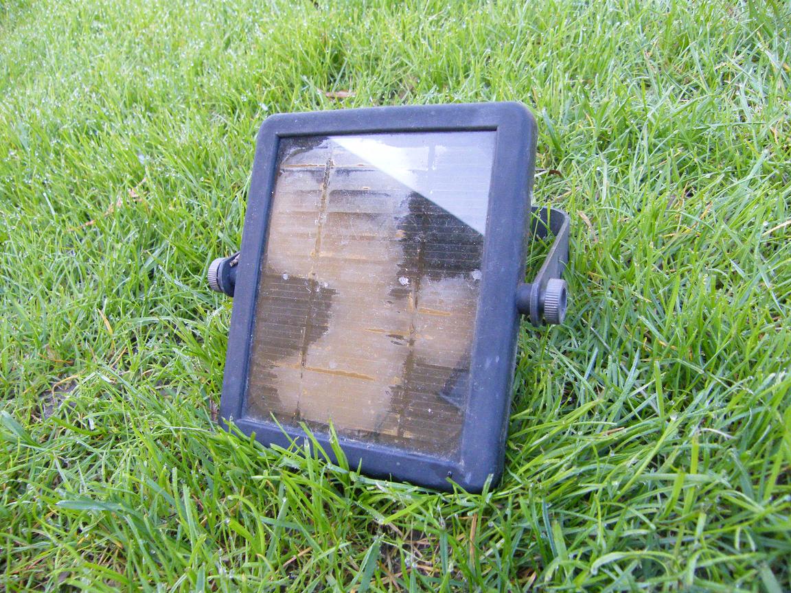

Nur so als Tipp. Ich habe Gartenlampen wie Ebay 301815774101. In denen
steckt auch ein Li-ion Akku und somit wohl fast alles was du brauchst.
(Firma: Funkenflug Industries) #4552475
> Na die ist durch.
Ach Quatsch. Da kommen jetzt schlaue Köpfe mit ihrem Solar-Pulser, der
die geringfügige Korrosion mit 3kV Spannungsimpulsen mit 50kW Leistung
wieder rückgängig machen soll. Genau wie bei toten Bleiakkus.

#4553328
Fra N. schrieb:
> Uboot- S. schrieb:
>> Warum hält eine Solarzelle keine 32 Jahre?
> Auf richtige Solarmodule gibt es 20 Jahre Garantie auf 80% Leistung
> nach den 20 Jahren. Dieser Solarlampenramsch kann natürlich nicht
> lange halten (soll auch nicht ;) )
Angesichts eines durchschnittlichen Eigenkapitalanteils deutscher
Unternehmen von 25% und einer Laufzeit von 20 Jahren ist eine Garantie
relativ wertlos.
