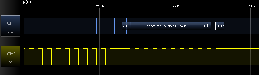

folgendes Problem: Gewünscht ist das Auslesen von Sensordaten mithilfe
des Repeated-Start-Protocols. Wie in den Bildern im Anhang zu sehen ist,
wird aber nach dem Senden der Slaveadresse immer ein No-Acknowledgebit
gesendet bevor überhaupt Daten ausgetauscht werden. Genutzt werden soll
der MSP430G2553 mit dem Bodenfeuchtesensor von Chirp bzw alternativ habe
ich hier noch einen SI7021. Das Problem besteht mit beiden Sensoren. Ein
defekt eines Sensors ist daher unwahrscheinlich. Die Pullups zwischen
VCC und SDA bzw SCL wurden nicht vergessen. Mittlerweile habe ich das
auszuführende Programm soweit minimiert, dass meineserachtens nach nur
noch die Adresse des Slave und ein Datenbyte mit einer Registeraddresse
des Sensors gesendet wird, welches ja eigentlich für das
Repeated-Start-Protocol benötigt wird. Für den Si7021 ist die Adresse
laut Datenblatt 0X40 und das Register wäre bspw. 0xF5.

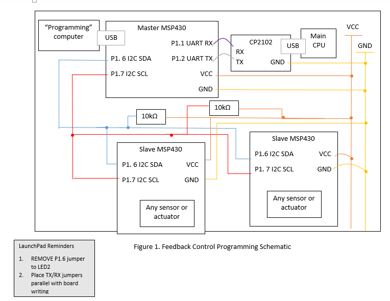

Der Screenshoot wurde mit dem SI7021 gemacht. Das Bild für die Schaltung
stammt nicht von mir. Ich habe mich jedoch daran beim Aufbauen
orientiert. Es gibt bei mir aber nur einen Slave. Widerstandswerte
wurden auch mit unterschiedlichen Werten getestet. Das Ergebnis war
stets das Gleiche.
Interessant ist allerdings, dass das Senden zwischen 2
Entwicklungsboards mit Hilfe der Beispielprogramme von TI problemlos
möglich ist.
Auch verstehe ich eigentlich nicht ganz, warum immer erst ein Start und
ein Stopbit gesendet wird bevor überhaupt die Addresse gesendet wird.
Dies sollte nicht so sein?
