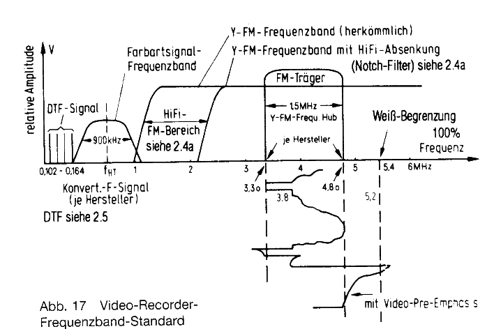

Die Bilddaten sind in Richtung der Schrägspur magnetisiert, der Hifi-Ton
in Z-Richtung durch das Band hindurch. Schon möglich, dass da
unterschiedliche Alterungsprozesse stattfinden.

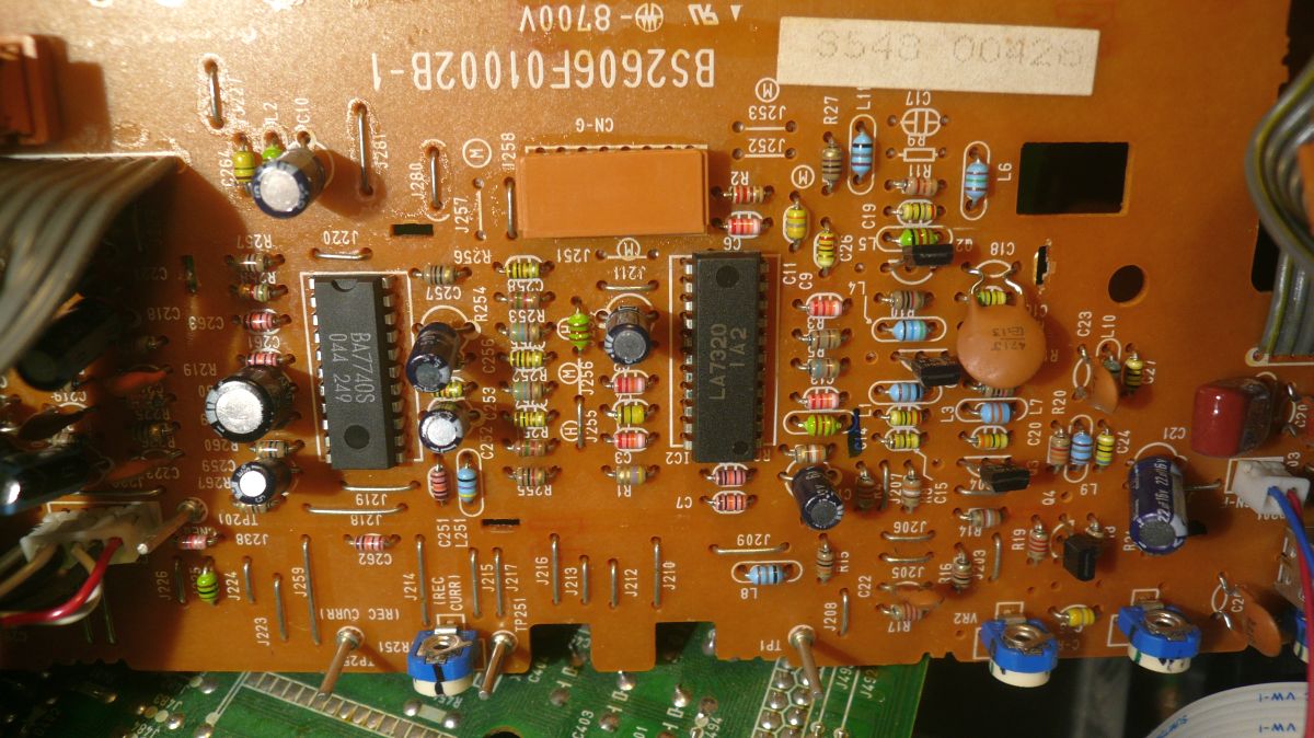

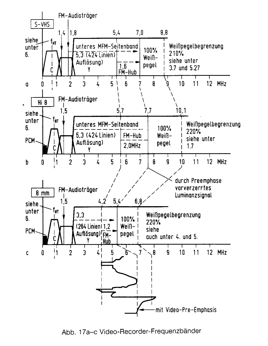

Das gleiche Problem hatte ich mal mit meinem Panasonic (NV-HS1000).
Hatte ich meistens bei Fremdbändern, sodass ich die Spurlage nachstellen
musste. Mittlerweile ist er defekt und wartet auf eine Reparatur.
(Netzteil defekt).
Leider fehlt die Zeit.
Und wegschmeißen will ich ihn auch nicht :-)

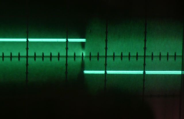

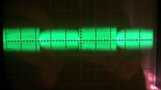

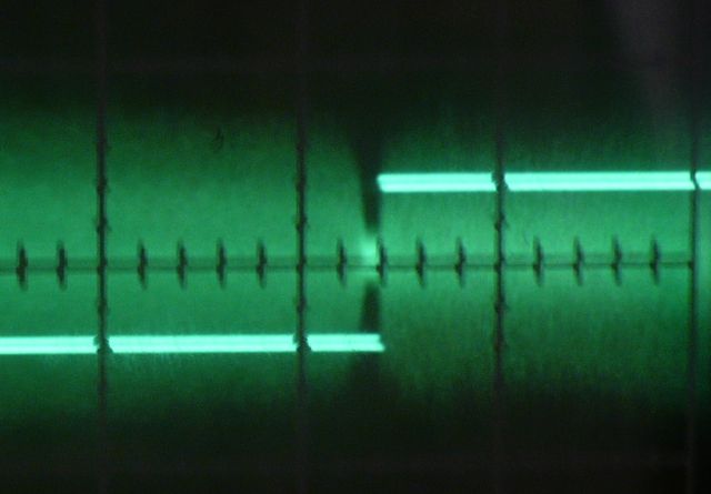

Habe mal 3 Scanns reingeworfen, nur als Info.
Thomas
Edit:
Sorry,  Bild 3 war nicht wirklich passend.
Hier noch mal das passende Bild. (Bild 4)

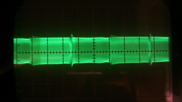

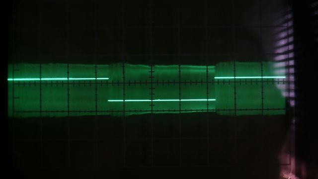

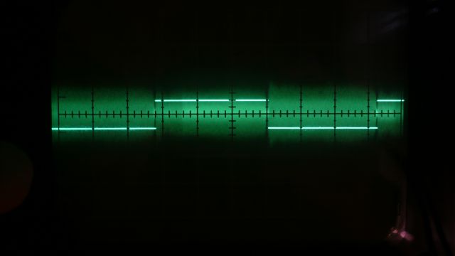

(Firma: matzetronics) #4552955
Schau dir mit dem Oszi mal das RF Signal hinter den Kopfverstärkern an.
Ob du das Video oder Hifi RF anschaust ist eigentlich egal, wenn die
Kopftrommel noch im Originalzustand ist.
Am RF Messpunkt solltest du saubere Rechteck Hüllkurven mit 50Hz
Umtastung sehen, die du im Pegel mit dem Tracking Regler beeinflussen
kannst. Dabei sollten die Pakete gleichmässig stärker und schwächer
werden. Etwaige Einbrüche hier deuten auf fehlenden oder unsauberen
Bandkontakt. Das sollte man unbedingt mit einem kommerziell bespielten
Band (Gute Kaufcassette oder sogar Messcassette) testen.
Wenn die Hüllkurven kräftig und gleichmässig aussehen, mal eine selbst
bespielte Cassette einlegen und Hüllkurve vergleichen.

Gast #4561313
Wenn ich es nicht überlesen habe, dann wurde die Andruckrolle noch nicht
erwähnt. Die verhärtet üblicherweise als erstes, vor allem wenn man
viele schlechte Kassetten spielt. Der zweithäufigste Ursache bei
Qualitätproblemen neben verschmutzten Köpfen. Den dann stimmt der
Bandlauf nicht mehr exakt. Wobei, ob man Funai und exakten Bandlauf in
einem Satz erwähnen soll...
Egal, bei deinen Eigenaufnahmen kommt es nicht darauf an ob er exakt
ist, sondern nur stabil gleich. Und meist ist halt die Andruckrolle
Schuld, dass dies nicht mehr der Fall ist. Hi-Fi Ton fällte dann als
erstes aus weil -
- die Hi-Fi Spur schmäler ist als die Videospur (vor allem problematisch
bei Fremdaufnahmen)
- viele VCRs das (Auto-)Tracking auf die Videospur machen (löbliche
Ausnahme - Philips, also zu der Zeit wo die VCRs noch selbst entwickelt
haben. Die haben nämlich auf die Hi-Fi Audiospur getracked weil eben
empfindlicher auf minimale Abweichungen)
batman - die Modulationstechnik brauchst du dazu nicht zu kennen. Die
Hi-Fi FM-Pakete, aber noch besser das Tracking-Audio Signal ansehen.
Heißt manchmal TRIA und ist oft als Meßpunkt rausgeführt. Aber am besten
im Servicemanual nachsehen, oder im Datenblatt des FM-Audio Prozessors.
Welcher ist überhaupt verbaut?
Btw. LP Hi-Fi Audio ist fast so gut wie SP Hi-Fi Audio. Die Spurbreite
ist nur minimal geringer. Und ob du nun 94dB(A) oder 96dB(A) Dynamik
zusammenbringst ist eher nur ein meßtechnischer Unterschied. Viel mehr
Einfluss hat der Videoschreibstrom weil der das Hi-Fi Audio anslöscht.
Deswegen gab's bei einigen Recordern auch Audio Only Modes (ohne Video
für bis zu 100dB(A) Dynamik)

Gast #4561923
Ja über die Bandführung beim Funai müssen wir nicht reden - die ist und
war immer mies. Gleich nach dem Kauf mußte ich den zum Service
zurückgeben, weil er beim Suchlauf das Band unten faltete. So ganz
100%ig haben die das nie hingekriegt. Man staunt ja eher, daß das
Dosenblechlaufwerk überhaupt funktioniert aber es hat und darauf kommts
an. Bild + Ton waren derzeit schwer zu toppen, solange der HiFi-Ton
stabil war.
Die dicke Andruckrolle packt noch gut, der Längsspurton läuft
gleichmäßig - bis auf das regelmäßige Eiern der dicken Riemenklebestelle
um die enge Motorwelle, alle 3/4 Sek. ca.
Tracking-Audio-Signal kommt vom Längsspurkopf? Tracking an sich sieht
aber stabil aus. Will sagen, wie ichs hindrehe, so bleibts.

#4562088
Tracking-Signal. HiFi-Audio hat kein eigenes Tracking, da die Köpfe
starr mit den Videoköpfen verbunden sind. (Bei Video2000 wäre das
sicherlich eine Option gewesen...)
Bei VHS: Jopp, von der Bandunterkante.
An der Banoberkante ist Audio R, direkt darunter Audio L.
Alle drei Köpfe sind im Längstspurkopf integriert.
Bei Mono eben nur zwei Köpfe.
Bei Video8/Hi8 und auch DAT z.B wird die Spurnachführung über
Pilotträger geregelt. Dafür beträgt (außer bei DAT) die Kopfumschlingung
auch mehr als 180° (180° Video+Analog-HiFi-Audio + Trackingsignale +
PCM-Audio = 221°) (bei DAT 90°, mit Minikopftrommel (DAT-Walkman) wieder
180°).
Zwischen PCM-Audio und Video befinden sich die Trackingsignale, welche
sich nach 4 Spuren wiederholen. (Bei DAT liegen diese Bereiche vor und
hinter den Daten.)
Wichtig ist hierbei, dass diese Frequenzen so gewählt sind, dass sie
auch mit dem 'falschen' Kopf gelesen werden können. Hier wird nämlich
nur das Signal der beiden Nachbarspuren ausgewertet, nicht das der
eigenen Spur. Sind die beiden Signale der Nachbarspuren gleich groß,
befindet man sich in der Mitte. Ist eines der beiden Signale stärker,
muss nachgeregelt werden.
Jobst
Gast #4564393
Praktisch jeder Hi-Fi FM-Demodulator IC hatte eine Ausgang der die Größe
der FM Hüllkuve beschreibt. TRIA heißt auch Tracking Information Audio
(vom Audio FM Carrier). Wirst in vielen Service Manuals finden. Klar ist
das im Prinzip das Gleiche wie TRIV, also die Video FM Hüllkurve. Aber
eben empfindlicher weil die Audio Spur schmäler ist (bei SP) und deshalb
viel besser für die Auswertung geeignet. Und da sich leichte Fehler im
Tracking (und in der Spurgenauigkeit) im Hi-Fi Audio schneller störend
bemerkbar machen als im Video, war es nur logisch auch dieses
empfindlichere Signal zum Tracken zu nehmen. Naja, für manche Hersteller
halt.
Nein. Hi-Fi Audio FM Signal Hüllkurve. Gleichgerichtet und
logarithmiert. Naja, annähernd sowas wie ein Logarithmus wurde gemacht.
Ein richtiger Logarithmierer wäre zu aufwendig gewesen. Ist viel schöner
am Oszi (und durch uC) zu bewerten als wenn du dir die reinen FM-Pakete
ansiehst. Wennst einen Link zu einem Servicemanual findest, bzw. Hi-Fi
Audioprozessor Datenblatt, dann findet sich die Stelle wo man das messen
kann.
Das hin und herspringen zwischen Hi-Fi und Normal-/Linearton hat man
auch bei flattrigem Bandlauf. Oder wenn das Band oben zu wenig gespannt
ist (z.B. durch harte Andruckrolle, oder verdrecktem Capston, oder
....). Auch wenn die Spur ein bißchen schief ist oder durchhängt
(Fremdwiedergabe). Also viele Fehlermöglichkeiten.

Dann habe ich mit dem Schneidbrenner die Bleche der Eingangsschaltung
entfernt und da sehe ich nahe der Leitung zur Kopftrommel ein BA7740S
"HiFi Audio Rec/Play Amp.". Wird hier das FM-Signal der Audio-Schrägspur
verstärkt? Gibt es hier ein TRIA-Signal?
Das ist nur der Kopfverstärker. Wahrscheinlich kommt da am Pin 7 die
PB-FM raus.
Tracking Audio oder Envelope ist z.B. am BA7703 am Pin 31. Keine Ahnung
welcher Hi-Fi Audio Processor bei deinem Gerät verbaut ist. Aber wenn
die schon den Rohm Kopfverstärker nehmen, dann ev. auch den Rohm Audio
Prozessor. Suche mal danach. Besser wäre natürlich noch ein Service
Manual.
Gast #4573322
Nachtrag, Fotos von den Platinen helfen ev. auch die einzelnen
Funktionsgruppen zuzuordnen. Funai kenne ich nicht, aber wenn ich vor
mir stehen hätte, dann wüsste ich wo ich suchen muss. :-)
Gast #4573360
Ist ein schöner Berg Platinen drin, wozu braucht man nur soviele Teile.
Ein BA7767AS "Normal Audio Signal Processings" wäre da noch. Ich dachte
der wäre für den "normalen" Längsspurton. Sehe da gar keine
FM-De/Modulation bei dem Janzen.

Ah jetzt, ja! Eine Hüllkurve. :)
Am PreOut Pin vom 7740 mußte es ja rauskommen, haha.
Da scheint der zweite Kopf etwas schwächer zu sein, ist das normal?
Könnte auch zu dem leisen rhytmischen Rauschen bzw. Flirren im Ton
passen. Hatte gestern gerade nochmal gereinigt, war aber praktisch nie
Verschmutzung zu sehen. Ist nicht so wie mit den alten Tonbändern.
Gast #4573793
Der etwas kleinere Pegel eines Kopfes ist nicht dein Problem, aber die
Lücken bei Umschalten. Offenbar stimmt der Umschaltzeitpunkt nicht. Der
ist einstellbar, aber ohne Service Manual.... Von Regler bis speziellem
Software Mode zum Abgleich ist alles möglich.
Ja der BA7767AS ist für Linear-/Normalton. Eigentlich ein ganz guter
Chip für Randspurton. Nicht die billigste Lösung aufgrund seiner
externen Beschaltung, da gibt es modernere und bessere Lösungen, aber
qualitativ sehr gut (für Randspurton).
Zähl mal die anderen Chips auf. Die größeren, möglicherweise in der Nähe
der Cinch/Scart Buchsen. Irgendwo muss der Hi-Fi Prozessor sein.
Gast #4574659
Wobei, wenn ich mir die FM nochmal ansehe, bin ich nicht sicher ob nur
der Umschaltzeitpunkt verstellt ist. Das der eine Kopf am Einlauf
kleineres Signal hat deutet auf schlechte Bandführung hin. Aber dann
sollte auch am  zweiten Kopf der Einlauf das Signal kleiner sein.
Wennst den HP2 (Puls Head Switching) Pin 11 parallel anzeigst, sieht man
ev. mehr.
Gast #4574732
Die Lücke sieht ganz schön groß aus, da hast schon Recht. Hatte mich
schon gefragt, wie das ohne Knacken gehen soll.
Oben 3 Bilder FM HiFi-SP mit Pin 11 drübergelegt.
Unten ist das Signal von einer störungsfreien LP-Audio zum Vergleich.
Dank eurer Tipps konnte ich die Hüllkurve über die Bandführung schon
soweit optimieren, daß der Träger nun weitgehend stabil bleibt. :)
(Firma: matzetronics) #4574823
Wird doch schon besser. Schau dir die Trommel am Bandauslauf nochmal
genau an, oft ist da ein Dreckbatz in der unteren Anlegekante und
vergiss nicht die Posts (Bandröllchen). Zum Vergleich such auch nochmal
das RF der Videoköpfe, mit den beiden Hüllkurven sollte es klappen, den
Lauf wieder optimal zu justieren.
Denke dran, dafür zumindest eine 'amtlich' bespielte (Fertig-)Cassette
zu nehmen, Justierbänder hat ja heute keiner mehr in der Werkstatt.
batman schrieb:
> Hatte mich
Das ist genau dieses 50Hz 'Britzel', das du oben schon erwähnt hattest:
batman schrieb:
> Flirren im Ton
Die Gegenprobe machst du dann mit der Tracking Einstellung. Wenn alles
richtig abgeglichen ist, sollte bei Tracking Verstellung die gesamte
Hüllkurve kleiner und grösser werden, ohne das sich Hügel oder Einbrüche
zeigen.

Gast #4609412
Man soll doch nicht zu früh aufgeben, hehe. Nachdem ich mir nochmal das
karge Datenblatt von dem ROHM HiFi-Kontroller vorgenommen hatte, fand
ich zischen dem ganzen Chinesisch den versteckten Hinweis auf einen
Trimmer am Kreis der Headswitch-Steuerung. Na wozu wird der wohl dienen.
Im Gerät ließ er sich dann vom Chip ausgehend über mehrere Platinen
verfolgen und in einer schwerzugänglichen Ecke schließlich stellen. Ein
kleiner Dreh zur Probe und der Spuk war schon vorbei (s.Bild).
Das Knacken scheint nun praktisch überall verschwunden, von
