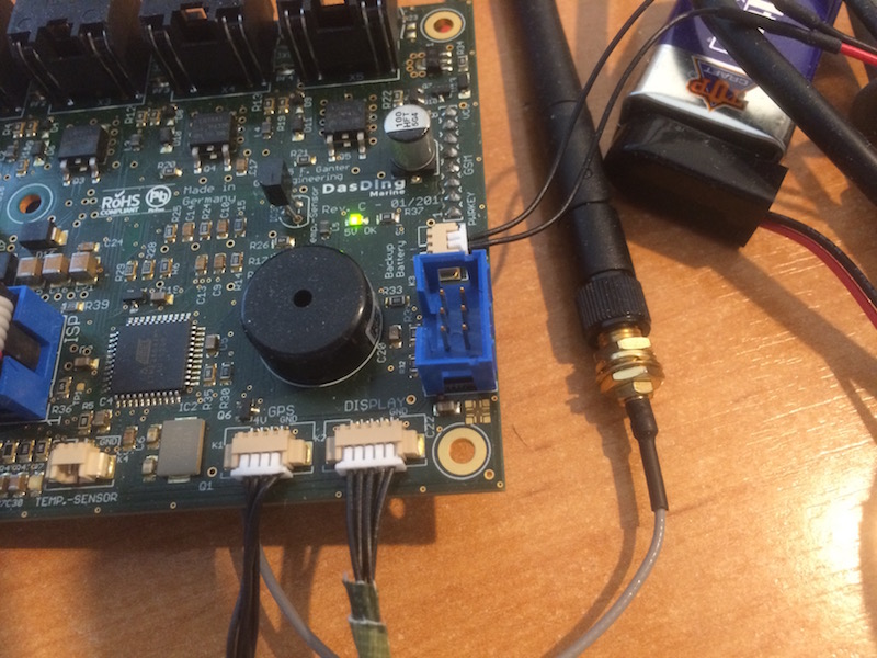

Moin!
Ich habe auf meiner Platine 4 Befestigungsbohrungen. Die Platine kommt
in ein Alu-Gehäuse. Ursprünglich habe ich nur eine der Bohrungen mit der
Masse verbunden, um keine Messeschleife entstehen zu lassen.
Inzwischen ist jedoch noch eine GSM, GPS und Bluetooth-Platine
dazugekommen, diese werden jeweils über eine Kabel mit einer
Antennen-Buchse am Gehäuse verbunden, die so natürlich Massekontakt hat.
Somit hätte ich sowieso Stromschleifen, noch dazu auf den
Antennenleitungen.
Spricht etwas dagegen, jetzt alle Befestigungsbohrungen auf den Platinen
mit der Masse (der Schaltung) zu verbinden?
@  Fritz Ganter (fritzg)
Nein, aber es ist auch nicht zwingend nötig. In Ausnahmefällen kann
beides falsch sein ;-)
