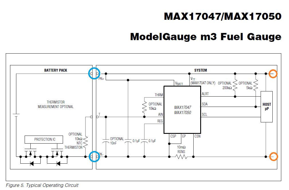

Hallo zusammen
Ich habe einen Fix-Installierten Akku in meiner Anwendung.
Diesen möchte ich mit einem entsprechenden Lade-IC laden.
Zur bestimmung des Ladezustandes, möchte ich eine Battery Fuel Gauge
verwenden. Dazu habe ich den MAX17047 ausgewählt.
Nun bin ich mir aber nicht sicher, wo ich denn den Akku laden soll und
ob ich diesen überhaupt laden kann, ohne den Akku von der gauge zu
trennen.
Denn es ist immer die Rede von "BATTERY PACK" und auf der Schematischen
Darstellung sieht es auch nach einer Trennung aus.
Im Anhang das besagte Bild.
Kennt sich jemand mit diesem Chip oder allg. mit Gauges aus?
Wenn ich bei der blauen Markierung Lade, würde die Gauge den Stromfluss
evtl. als zusätzliche Kapazität in positiver richtung realisieren.
Wenn ich bei den orangen Punkten speise, wäre dies aus meiner Sicht die
einzige Möglichkeit, wie die Gauge erkennen kann, dass der Akku geladen
wird, da ein negativer Strom durch den Shunt fliest.
Was meint ihr?
