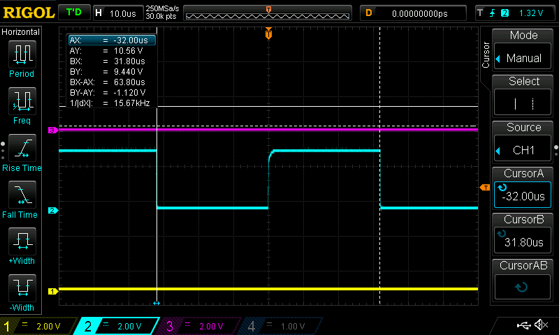

Bild 1 Zeigt WordSelect. Frequenz ist 16kHz (lauf Datenblatt muss es
1/2fs sein. 32/2 = 16khz. Passt also?).

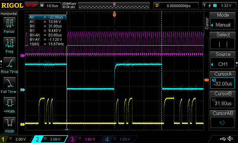

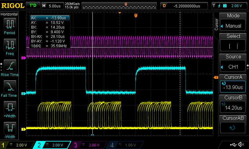

In Nächten Bild: violett CLK, Blau WordSelect, Geld Daten.

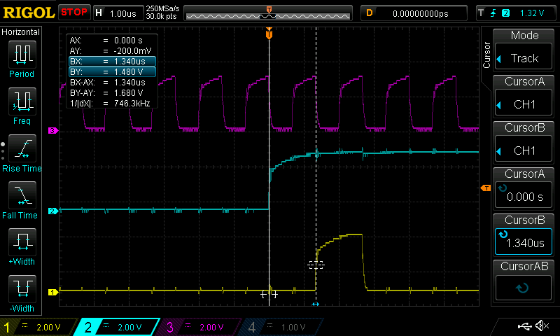

Nächtes Bild ist das Gleiche wie Bild 2, nur herangezoomt und mit den
Cursors versehen.

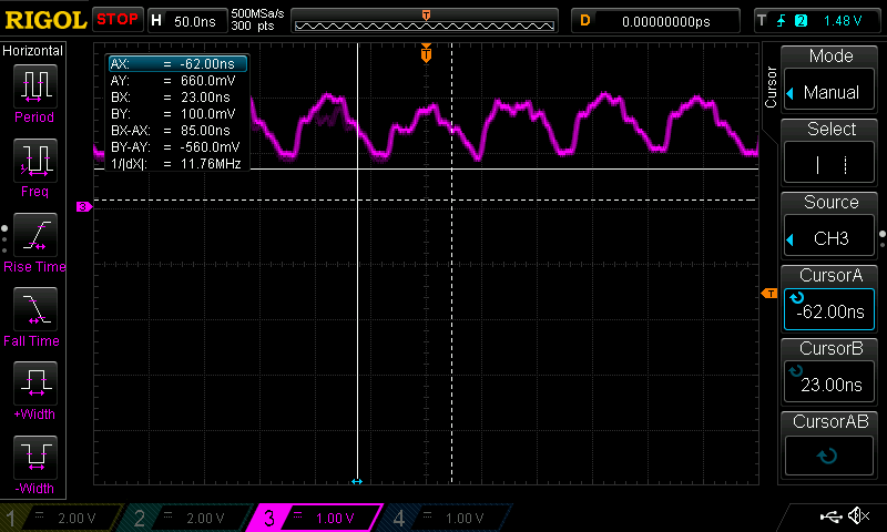

Das letzte Bild ist Masterclock, welches vom uC dem Codec generiert
wird. Dieser beträgt ca. 12MHz.
