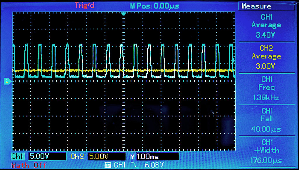

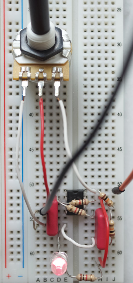

Ich wollte mir eine einfache Lüfterregelung für den PC mit externem
Temperatursensor bauen, den ich gezielt platzieren kann. Für die

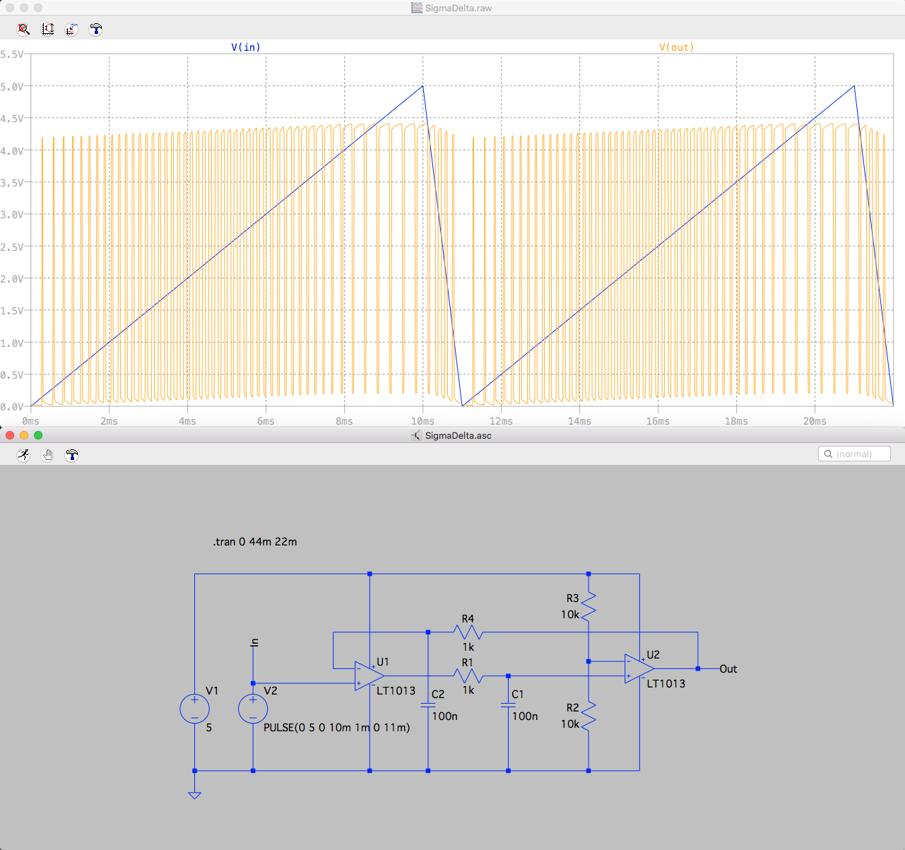

Ansteuerung des Lüftermotors hatte ich mir folgende Schaltung
ausgedacht, welche auf dem Sigma-Delta Wandler Prinzip beruht.
Leider ist sie zu lahm – der Motor fiept viel zu laut, aber ich dachte
ich poste sie trotzdem mal falls jemand damit Lampen oder Heizungen
regeln möchte.
Für die Komparatoren habe ich einen 2-fach OPV genommen (LM358). Ich
denke auch das gerade dieser Typ der Flaschenhals der ganzen Geschichte
ist, aber ich hatte nichts anderes da. Der obere Tiefpass (in der
Rückkopplung) ist entscheidend damit das ganze ohne Takt funktioniert.
Normalerweise ersetzt man diesen TP durch ein taktgesteuertes FlipFlop
bei Sigma-Delta Wandlern.
Viel Spaß damit.

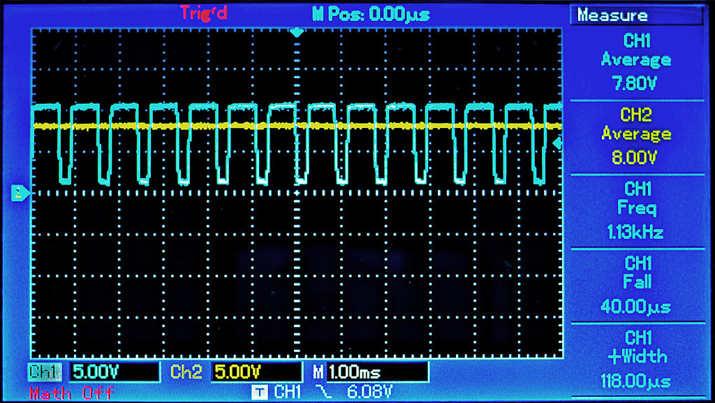

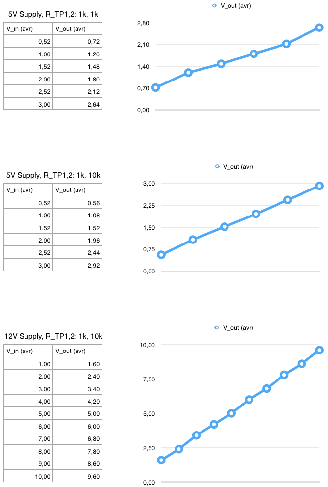

OP #4554720
Klar. Kleiner Nachtrag wegen der Geschwindigkeit: Ja, man kann die
Zeitkonstanten anpassen um es etwas schneller zu machen. Aber irgendwann
ist man an der Grenze. Witzigerweise funktioniert die Schaltung noch so
halb ganz ohne die Kapazitäten, aber 1. Schaltet der OPV nicht richtig
durch und 2. ist die Frequenz immer noch zu niedrig um das Fiepen ganz
zu unterdrücken.
