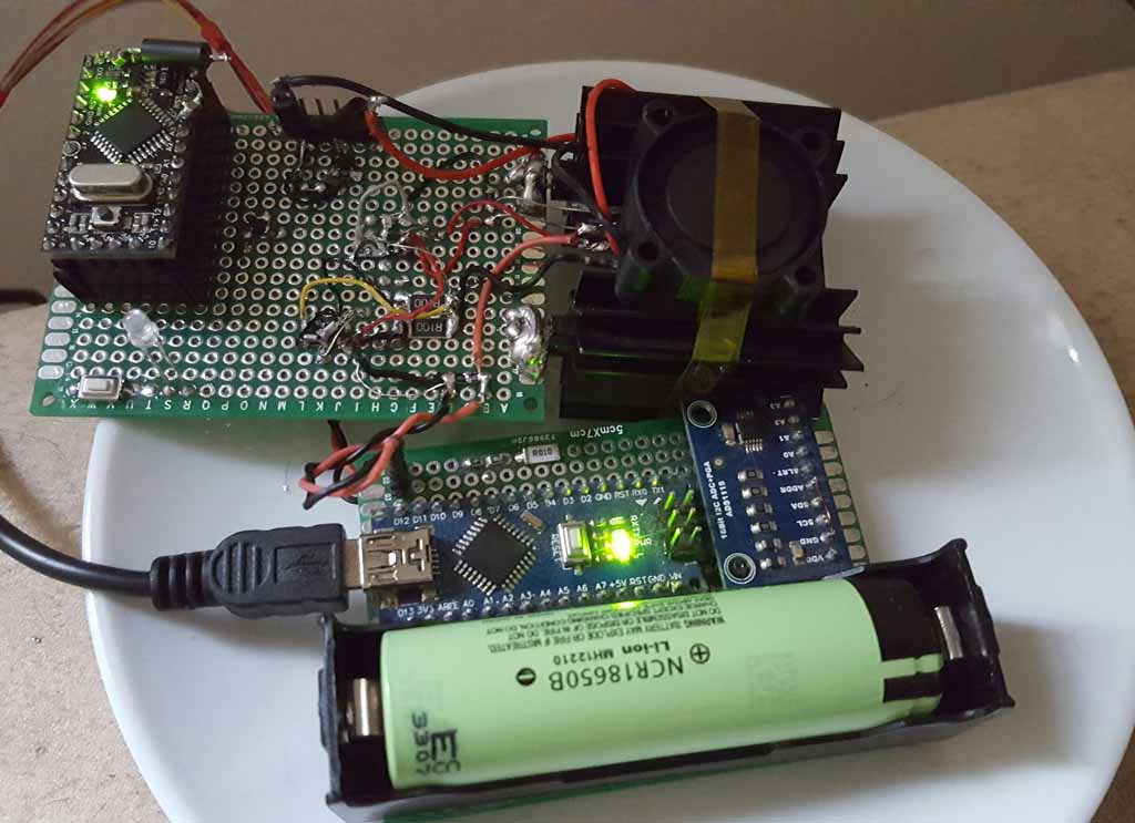

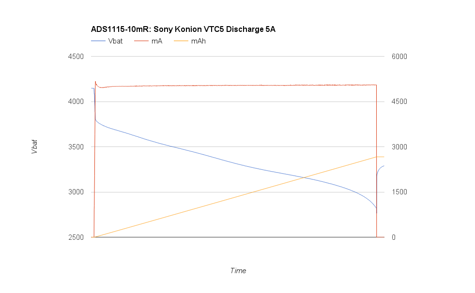

von Dirk K. (dekoepi)
Hab grad keine Entladekurve vom 18650B zur Hand, daher mal von einem
Sony Konion VTC5 mit 5A Last. Das ist eine Hochleistungszelle, könnte
man gut für Motoren verwenden (dafür wurde sie entwickelt), während der
Panasonic 18650B zwar ein guter Dauerläufer ist, aber derartige Lasten
gar nicht mag.
Wie du immer auf deine 0,5A Last kommst, ist mir schleierhaft. Von 3,7V
auf 2V einzubrechen, musst du ihm schon deutlich mehr abnötigen. Du
misst also falsch. Deine Schaltung ist falsch. Deine Informationen sind
falsch.

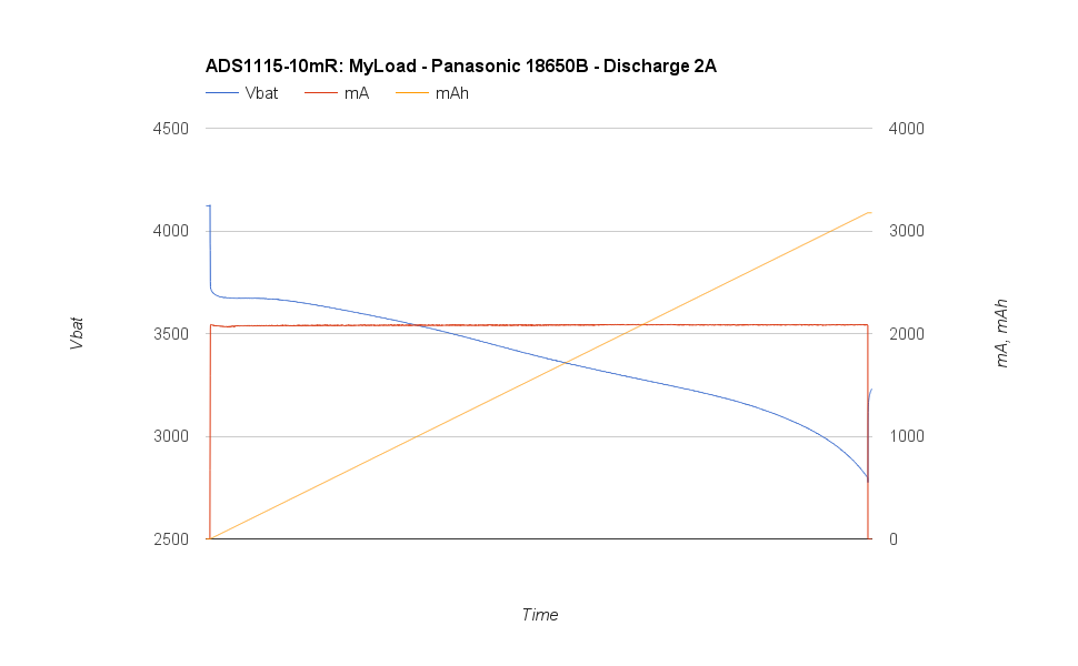

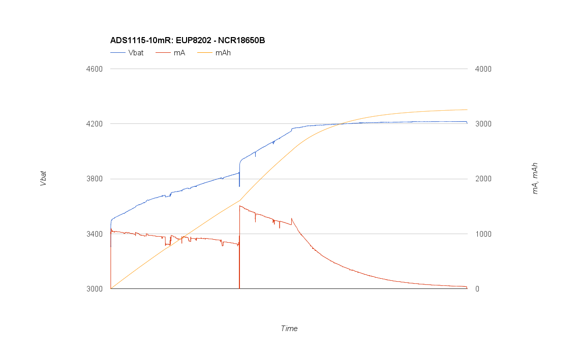

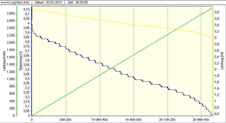

Aus lauter Gaudi messe ich mal den 18650B mit 2A Last durch, dauert aber
ein wenig. Mehr als 1 1/2h fürs Entladen, und dann fürs Graph erstellen.

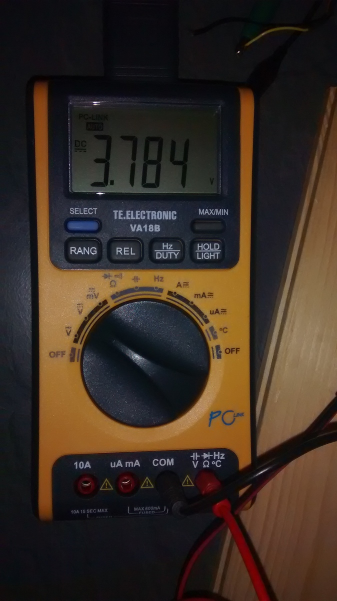

Keine Ahnung was da genau schief gelaufen ist. Multimeter zeigte 0,5A.
Mehr als 1A Entladestrom werde ich vermutlich sowieso nicht brauchen.
Aber der Tipp mit einer Hochleistungszelle ist gut.
Die Zelle ist gut abgehangen und lag bestimmt ein Jahr ungenutzt rum.
Leerlaufspannung 4,132V, bei 2A ganz schnell auf 3,7xV eingebrochen.
Weit weg von deinen 2V.
Dein Multimeter ist kein geeignetes Messwerkzeug für solche Aufbauten.
Der Motor wird bestimmt via PWM gesteuert, du hast also Lastspitzen, die
dem Multimeter offenbar entgehen. Schau dir das mit Oszilloskop an, den
Strom dann gar via Shunt-Widerstand von 1Ohm oder so. Da solltest du
sofort sehen, dass das mit 0,5A - entsprechend dann 0,5V über den Shunt
mit dem Scope gemessen - nicht hinkommt. Sondern wild hin- und her
wackelt.
... Nach 10 Minuten grad mal etwas über 350mAh verheizt, das dauert, bis
der Akku alle ist.
Edit: Rechtschreibung und so.

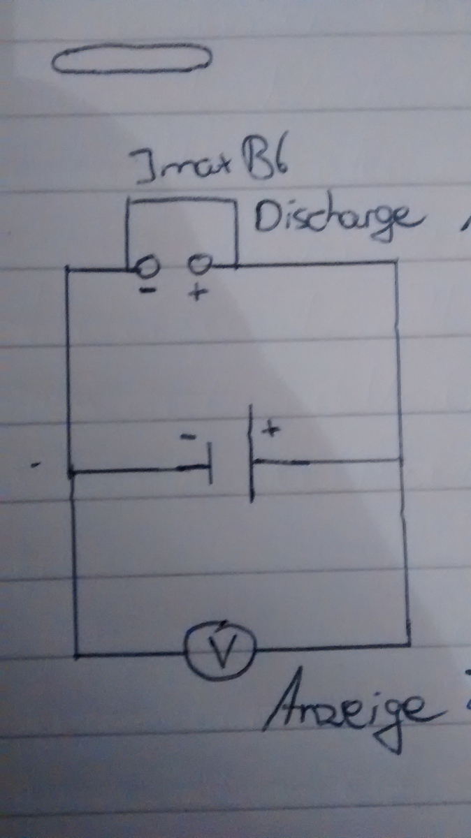

Was nutzt du, um den Akku mit 2A leerzusaugen?
Mir fällt gerade auf, dass ich wohl noch einige Informationen nach
reichen sollte, was das Problem vlt besser Lösen läst.

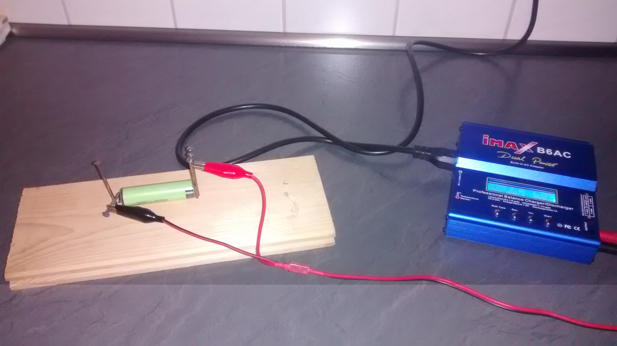

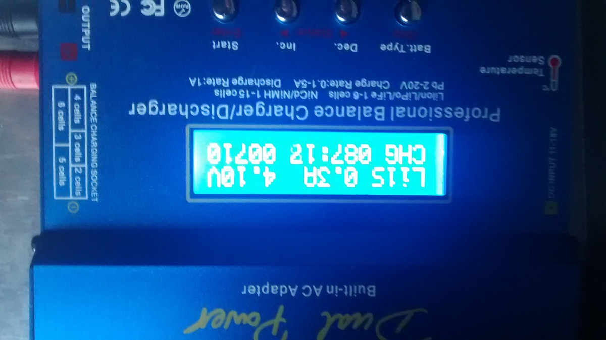

Die Spannung des Akkus beträgt 3,7V, und das obwohl ich den Akku mit
Hilfe des TP4056 (ist wohl ein Fake aus China), 4h geladen habe. Während
des Ladevorgangs stieg die Ladespannung auf 4,08V, allerdings hab ich
jetzt festgestellt, dass der Ladestrom während dieser Zeit bei 120mA
lag. Dementsprechend wurden auch nur 480mAh geladen. Also relativ wenig.
Jetzt stellt sich natürlich die Frage warum das Modul den Akku nur mit
120mA geladen hat, habt ihr da irgendwelche Ideen?
Das Lademodul ist so ein schäbiges von EBay ;)
http://m.ebay.de/itm/Lithium-Akku-Lademodul-1A-mit-Tiefentladungsschutz-2-5V-TP4056-Ladeschlussspannu-/231820310558?txnId=1305587514013
Ich denke ich werde den Akku einmal mit dem IMAX richtig aufladen. Vlt
ist der TP4056 auch einfach kaputt :l
Vielleicht ist auch einfach dein Multimeter kaputt (Batterie leer) oder
der Akku selber ist hin.

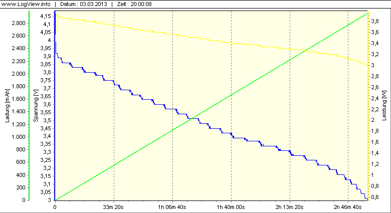

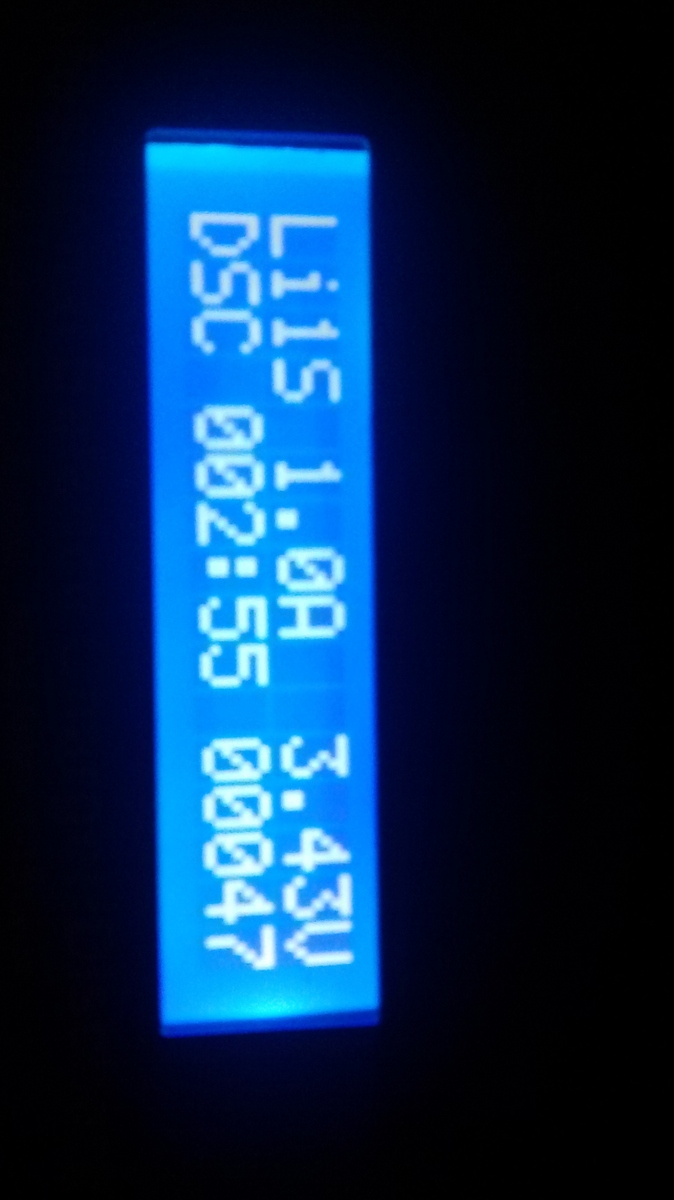

47 Min, 1600mAh entladen, 3,380V unter 2A Last ...
von Soeren (Gast)
Was nutzt du denn für deine 2A Entladestrom?
Ich habe 2 Multimeter, beide zeigen das gleiche an :)
Habe mir eine elektronische Last gebaut, mit der das geht.
Nein, erzähle ich jetzt nicht im Detail - dazu gibts hier Milliarden
Threads und Anleitungen im Internet. ;)
1h23min, 2870mAh, 3,050V unter 2A Last ...
So, 2A Last: Nichts mit 2V. Entweder ist deine Zelle futsch, oder du
misst Mist. Bei den bisherigen Ergebnissen tippe ich auf letzteres.

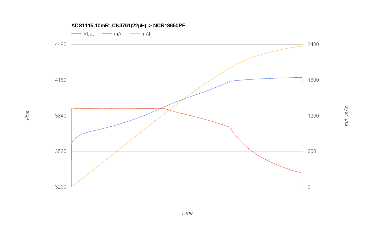

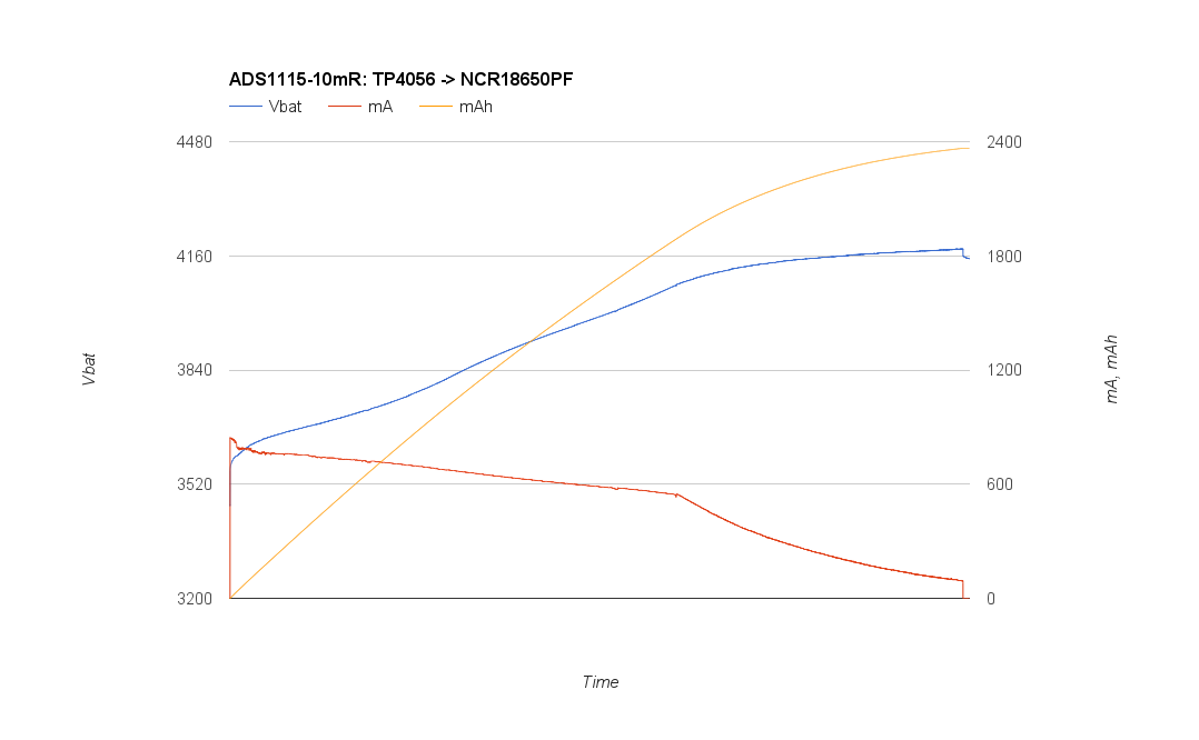

Hier mal eine Ladekurve mit EUP8202 zum Vergleich - das mit dem
TP4056-Board klingt auch sehr dubios. (Und auch mal mit CN3761 die
Schwesterzelle NCR18650PF.)
Neben leichten Wacklern an der USB-Verbindung, die man insbesondere in
der CC-Phase sieht, habe ich das Kabel bei etwa 1/3 des Ladevorgangs
gewechselt - das war für den zuvor zu niedrigen Ladestrom
verantwortlich, danach ging der Lader wie gewünscht auf 1,5A (ist ok für
die Zelle, Schonladung wäre bei 1/3C laut Datenblatt, also etwas über
1A).
Der Lader hat als Besonderheit, bei zirka 450mA Ladestrom auf "fast
fertig" umzuspringen (Diode glimmt nur noch mit 25µA), dann aber bis zum
Schluss auf 10mA Ladestrom zu gehen, Zelle hat dann 4,218V. Und ist
pappsatt. Kann man machen, aber für die Lebenszeit ist das nicht
wirklich förderlich. Dürfte jedoch alles im heuristischen Bereich
bleiben. Erst dann geht auch die LED ganz aus. Da ich nach 4 1/2h
endlich ins Bett wollte, habe ich den Lader daher bereits bei 40mA
getrennt; die verbale Beschreibung dieses Verhaltens muss reichen. ;)

So der Akku läd mit dem Imax.
Ladespannung 4,1V, Stromstärke aktuell 0,6A und fällt. (Eingestellt
wurde 1A). Sieht also alles relativ gut aus

Sieht der Ladevorgang denn richtig aus?
Jetzt ist dieser nach kanpp 90 Minuten auf 0,3A gesunken, von daher
denke ich, ja ;)
von Balduin (Gast)
Ist das nicht schrecklich unbequem, wenn man im Kopfstand Fotos schießen
muß?
-scnr-
Aber zu deiner eigentlichen Frage: Ja, ich würde sagen, sieht nicht
schlecht aus. Ich bin schon gespannt aufs Entladen mit
Kapazitätsermittlung!
 :-D
Soeren schrieb:
> Lieber 1A oder gehen auch 2A? Geht schneller :)
Das B6 kann mit maximal 1A entladen. Einer der Gründe, warum ich mir so
eine Last gebaut habe. Siehe Anhang, so sollte das bei dir dann auch
aussehen (falls du das mit LogView mitschneidest; das hier ist der Graph
mit dem B6, damals, aus 2013.)
Jetzt hast du plausible Werte genannt, das passt zusammen.
Du hast das B6 falsch eingestellt. Die Firmware ist steinalt: Das
LiIon-Programm der Originalfirmware beendet bei 4,1V. Der Panasonic
NCR18650B hat jedoch Ladeschluss bei 4,2V. Das erreichst du mit dem
LiPo-Programm - das ist in Fakt der einzige Unterschied zwischen den
beiden Programmen.
Laden gerne mit 1A, das schont den Akku. Entladen geht wie geschrieben
nicht mit mehr als 1A mit dem B6.
Interessant, dass dein Freund so einen Mist gemessen hat ... ;) Jetzt
bist du aber hoffentlich auf der richtigen Spur. 1,1A und
Spannungsabfall von nur 0,2V passt zusammen, siehe die Entlade-Graphen,
die ich gepostet habe. Der Akku ist somit in Ordnung.

Der Entladevorgang läuft mit Protokollierung. Allerdings Widersprechen
sich Imax und Multimeter etwas :D Was ist denn richtiger (siehe Bildrr).
Würde ja auf Multimeter tippen, da es mit meinem Motor Test
übereinstimmt.
Schaltplan, Fotos vom Aufbau, ... Wie hast du das B6 an den Akku
angeschlossen? Dünnste Kabel? Krokoklemmen? Das sieht nach bösen
Übergangswiderständen aus.
von Soeren (Gast)
Hier die Infos:
Ich nutze eine Hochprofessionelle Nagel Halterung (richtige Halterung
kommt vermutlich morgen), und messe hier einen Widerstand von 0,004 Ohm
also fast keinen :). Ich denke das kann man ausschließen.
Wenn man einen Blick auf das Foto wirft (ja das B6 ist etwas unscharf
aber ich denke, man kann es erkennen. Spannung: 3,07V. Strom 1A).
Das Aufbau Foto enthält jetzt noch nicht das Messgerät (Akku vom Handy
leer :), aber bisschen Vorstellung, dass da das Messgerät per
Krokodilklemm dran häng).
Problem ist jetzt, dass das Imax natürlich sofort aufhört zu Entladen,
sobald es unter die 3V fällt, wohingegen das Messgerät munter weiter
3,5V anzeigt bevor das B6 Abschaltet. Nach Abschaltung des B6 hat die
Zelle wieder die 3,7V, was für mich nach einen plausiblen Wert klingt.
Jetzt ist die Frage warum die Spannung am B6 als so gering angezeigt

Mhh stimmt, mich wundert es nur, dass die Spannung am B6 so stark fällt,
onwohl beide Kontakte (sowohl vom Multimeter als auch vom B6), an einem
Nagel hängen. Wie gesagt das Multimeter bleibt bei 3,7V ohne Last, und
mit dem B6 3,5V. Mit einem DC-Motor (1A), sinkt die Spannung auch auf
3,5V. Aber warum zeigt das B6 dauerhaft falsche Entladespannung an,
deutet sowas wirklich auf Übergangswiderstände hin?! In diesem Fall
traue ich dem Multimeter mehr.
von Sören W. (waishon_b)
"Wie gesagt das Multimeter bleibt bei 3,7V ohne Last, und mit dem B6
3,5V" - Wohl etwas undeutlich:
3,7V ohne Last, und 3,5V, am Multimeter abgelesen, wenn das B6 im
Entlademodus 1A steht. Beim B6 sinkt die Spannung weiterhin auf sogar
2,8V

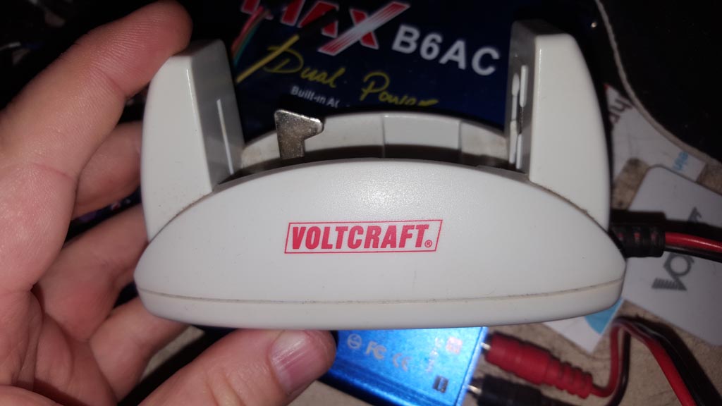

Das hat unter anderem auch mit den Messstrippen zu tun. Bei den ganzen
Basteleien, die ich so veranstaltet habe, fiel das häufiger auf. Zwar
sehen diese Strippen zum B6 ja dick und solide aus, aber schon die
Krokoklemmen sind über einen weiteren Kontakt an Verbindern, die dann
via Bananenstecker ins B6 gehen. Da geht noch mal ordentlich was flöten,
dürfte sich sogar erwärmen, möglicherweise spürbar.
Ich hab deshalb eine ordentliche Ladeschale fürs B6, damals bei Conrad
für 8 Euro geschossen. Für Akkus ohne erhöhten Pluspol dann als
Kompromiss kleine Neodym-Magnete, die den Kontakt zum Pluspol herstellen
(etwa hier:
http://www.ebay.de/itm/Neodym-Magnete-nach-Wahl-Grose-und-Stuckzahl-wahlbar-Starke-Super-Magnete-/251503230127
- 8x1 habe ich dafür, meist reicht schon einer. 8x2 ist da aber billiger
und auch ok); hat vernachlässigbaren Einfluss auf die Messung. Falls ihr
zwei Bananenstecker zur Hand habt: bau dir mit ordentlichem Draht einen
eigenen Anschluss zum improvisierten Batteriehalter und versuche, die
Strippen kurz zu halten sowie zu verdrillen. Damit dürfte das Ergebnis
deutlich besser ausfallen.
Der TP4056 verträgt keinen Rückwärtsstrom. Sollte er welchen abbekommen
haben, ist er hin. Meist macht er das mit magischen Rauch.
Gegebenenfalls kannst du auch eine Blase auf dem IC entdecken. Etwa so
wie bei Henrik:
http://lygte-info.dk/review/Review%20Charger%20TP4056%20UK.html - ganz
am Ende, das letzte Foto.
Wie hoch war die Zellspannung bei 120mA? Wenn du die Ladekurve siehst,
sinkt der Strom auf den Wert ab zum Ladeende.
Edit: Hier eine Ladekurve mit TP4056 von mir
http://3.bp.blogspot.com/-YNyuN45JB78/VpijvpjDY9I/AAAAAAAASyc/OkencNBk8sA/s1600/2016-01-14-ADS1115-10mR-TP4056-NCR18650pf.png
Ich meine Akku-Verpolung.
Bist du sicher, dass da grad nichts an dem Akku oder den Nägeln
gewackelt hat? Siehe das im Vorpost verlinkte Bild, so sieht die
Ladekurve korrekt mit dem Chip aus.
