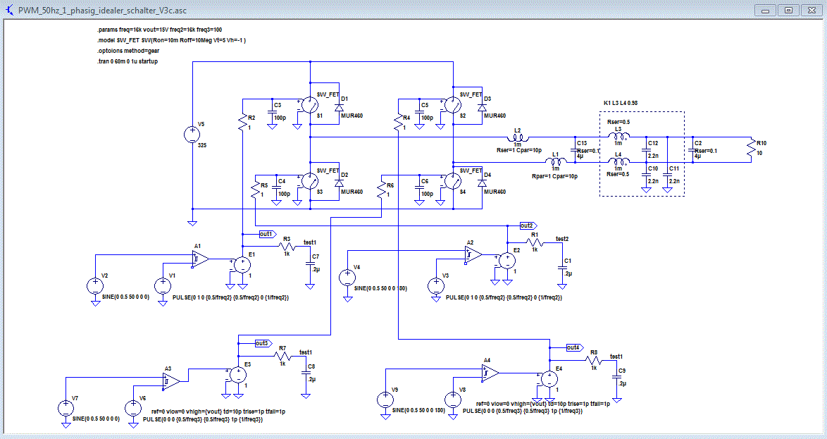

ich versuche gerade einen B2-Stromrichter zu simulieren. Mein Problem
ist, dass ich immer wieder Fehler bei LTSpice bekomme.
Kann mir jemand sagen woran das liegen könnte?
"Singular matrix check node XXX Iteration No.2"
Wenn ich die Bauteilwerte verändere bekomme ich andere Fehler! Hab auch
schon sehr viele Werte ausprobiert - bring leider nichts.
Hab schon diverse Sachen im Internet dazu gefunden ( Kondensator gegen
Maße mit wenigen pF etc.) hat leider alles nicht geholfen :-/

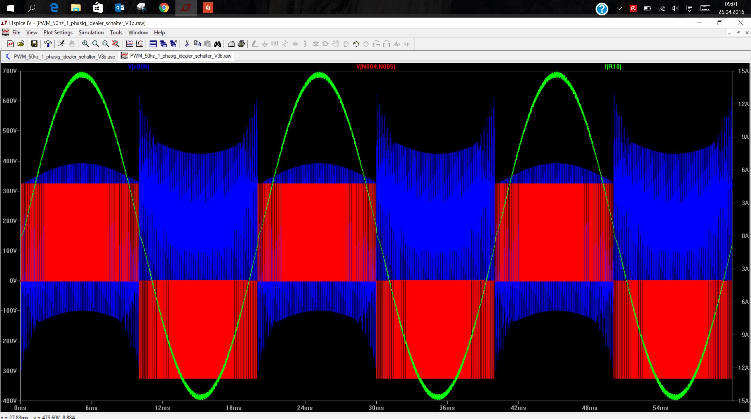

Das ist jetzt mein zweiter Versuch beim 1. hab ich einen schönen
sinusförmigen Strom erzeugen können. Aber die Spannung war entsprechend
abgehackt du die PWM - trotz Glättungselko. Jetzt würde ich gerne einen
sinusförmigen Strom und Spannung erzeugen.

von Stefan W. (bier16v)

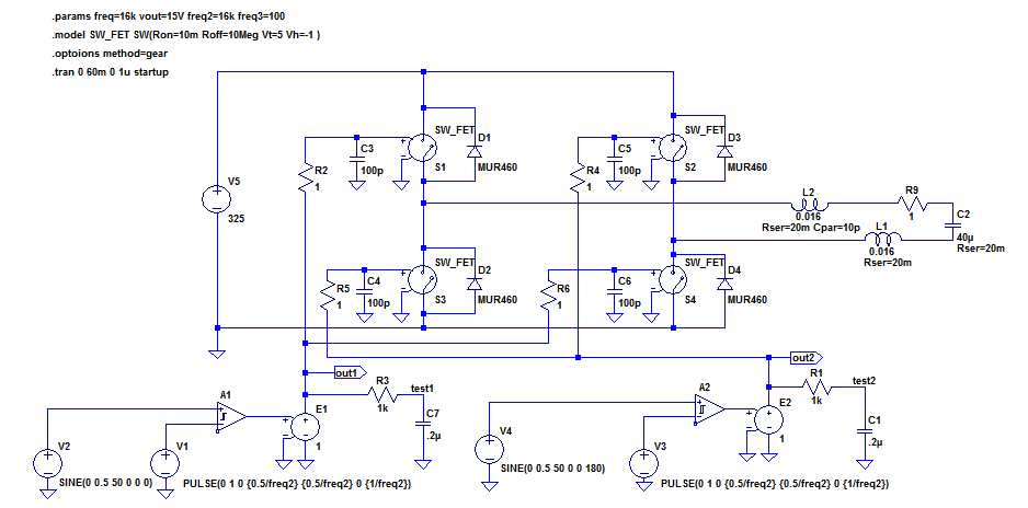

Hallo Tobias,
die Fehlermeldung bedeutet, dass SPICE deine Schaltung nicht auflösen
kann. D.h. das Gleichungssystem das dein Netzwerk beschreibt ist
singulär. Probleme macht der Knoten XXX.
Du kannst dir die Netlist anzeigen lassen und die jeweiligen Knoten
ausfindig machen.
In wie weit darf man deine Last variieren? 1 Ohm am 300 Volt ist schon
etwas viel...
Tobias P. schrieb:
> Aber die Spannung war entsprechend abgehackt du die PWM - trotz Glättungselko.
Jetzt würde ich gerne einen sinusförmigen Strom und Spannung erzeugen.
Und wie genau hast du das vor? Wo ist der Glättungselko?
von Helmut S. (helmuts)
Ich denke der Bringer bezüglich Konvergenzproblemen war die
Parallelkapazität in L2.
Beachte auch meine Änderungen an den Parametern der Quellen und
Schmitttrigger.

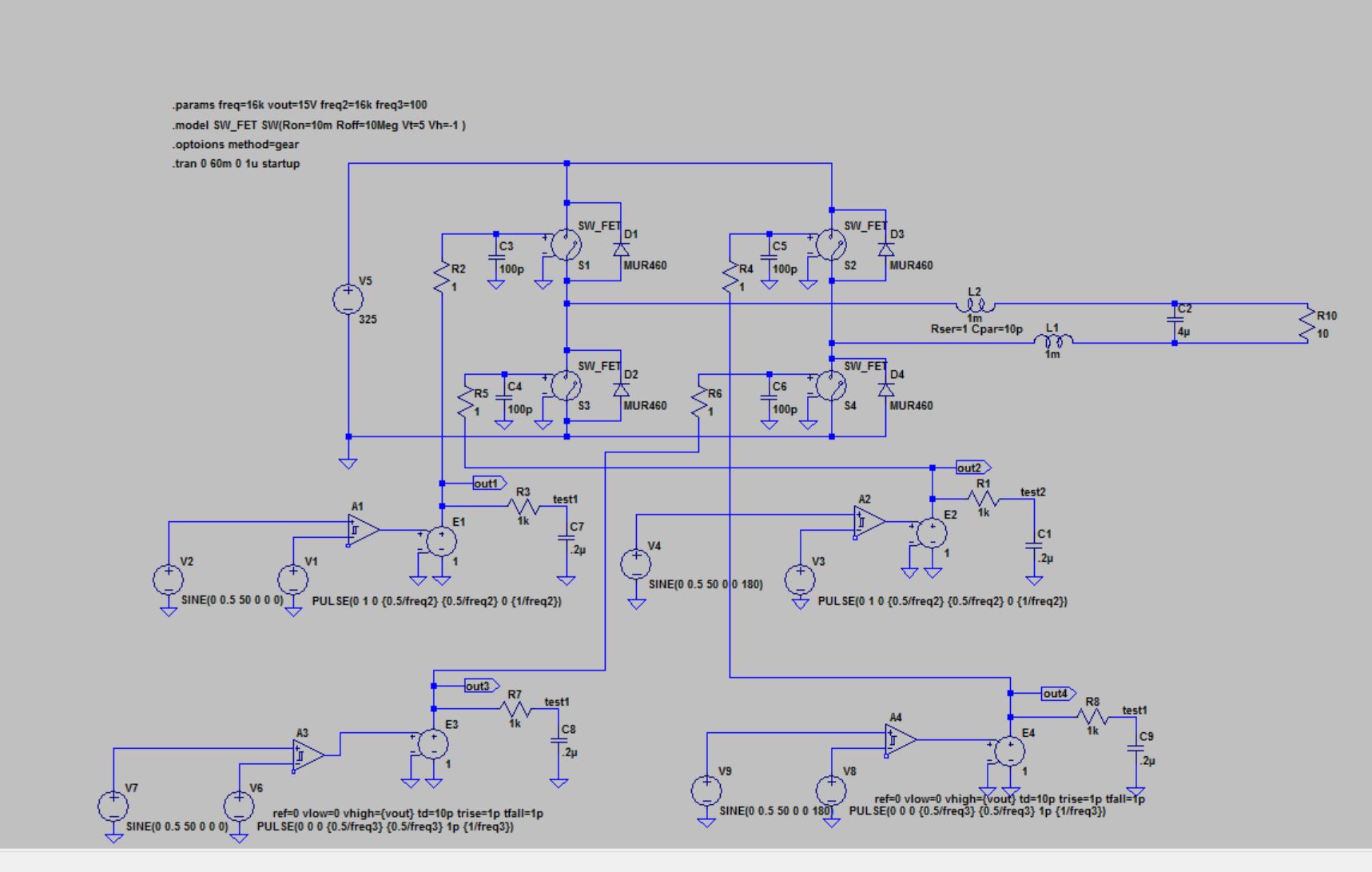

von Tobi P. (rax90)
Moin,
vielen Dank erstmal für Eure Hilfe.
Die Simulation läuft auch deutlich stabiler.
@Stefan:

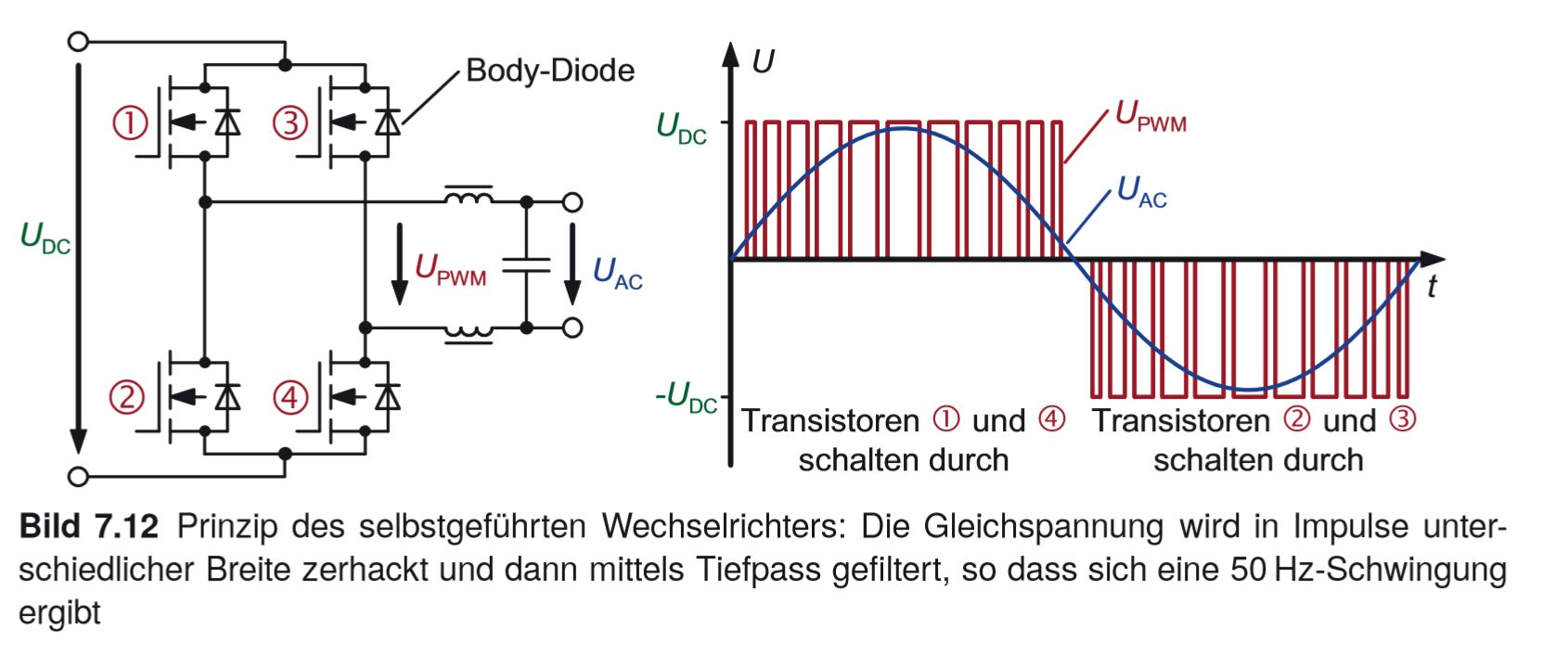

Ich wollte aus "http://www.lehrbuch-photovoltaik.de/infos.html"; den
selbstgeführten Wechselrichter simulieren ( siehe Schaltung:
lehrbuch.jpg)

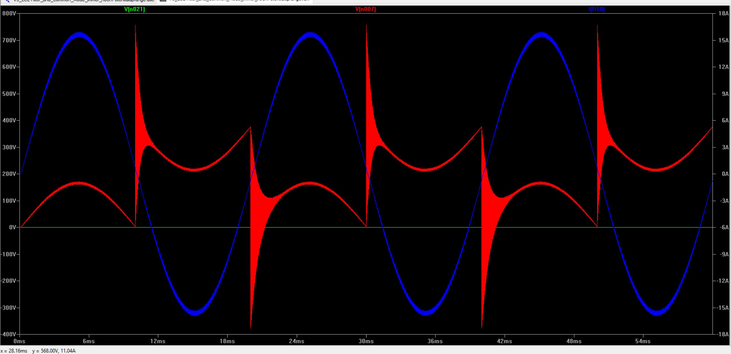

Ich schalte jetzt pro Zweig nur noch einen Schalter mit PWM Signal, der
Zweite bleibt über die Periode geschlossen, Die Induktivitäten halten so
den Strom über die Freialufdioden aufrecht. Der Strom sieht ganz gut
aus. Aber die Spannung ist immer noch schrecklich. (siehe Bild im
Anhang)
Die Spannung bricht immer auf den Wert 0V zusammen, müsste der
Kondensator nicht dafür sorgen, dass die Spannung zumindest ein wenig
aufrecht gehalten wird?
Zu dem Bild: Lehrbuch.jpg:
"In der ersten Halbperiode der Netzwechselspannung schalten jeweils nur
die Transistoren  und ’ durch, in der zweiten dann die Transistoren 
und ‘. Das nachfolgende Tiefpassfilter sorgt dafür, dass nur der
gleitende Mittelwert dieser Spannung am Ausgang ankommt; dies ist das
gewünschte 50Hz Signal. Dieses hat fast eine ideale Sinusform,
allerdings werden durch die schmalen Impulse hochfrequente Signalanteile
erzeugt, die ggf. andere an das Netz angeschlossene Geräte (z.B. Radios)
stören könnten. Daher wird vor der Einspeisung ins Netzein EMV-Filter
nachgeschaltet.
Du könntest ja noch ein Common Mode Filter einbauen. Das sind gekoppelte
Spulen. Solche Filter inclusive Kondensatoren kann man auch komplett
kaufen.

Kann es sein, dass die Schaltung sich ein wenig wie ein Boost Converter
verhält? Oder wie lassen sich die Potentialsprünge erklären?
Hab ihr eine Idee wie man das Potential der negativen Halbwelle wieder
"herabsetzen" kann?
Viele Grüße Tobias
von do it your self or die tryin (Gast)
> "herabsetzen" kann?
zwischen welchen punkten greifts du denn die spannung ab? ich schätze
mal gegen masse?
Die letzeten Bilder von Tobias sind auf Masse bezogen.
von Tobi P. (rax90)
Das war mein Fehler, deswegen die komischen Verläufe.
Auf die Last bezogen sieht alles super aus - schön sinusförmig.
Nochmal vielen Dank an alle !!!
