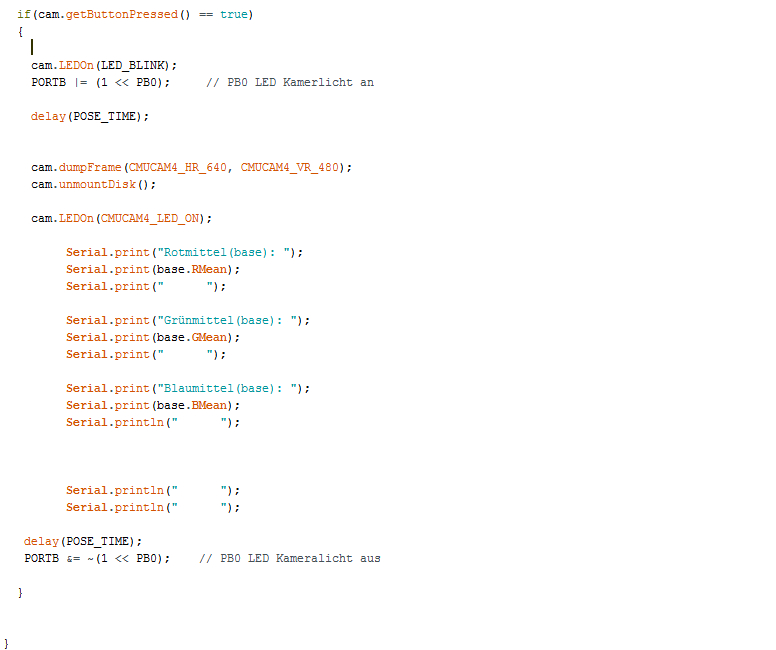

OP #4557530
Ja, C.
Die ROI ist genau das wonach ich suche !
Gibt es eine bestimmte "Art" von Rohdaten oder sehen die vom Aufbau her
immer gleich aus ?
Im anhängenden Bild ist die letzte Schleife, die letztendlich zur
Bildaufnahme führt, erkennbar.
Über welchen Namen das Bild angesprochen wird, ist mir noch nicht so
richtig klar geworden....
