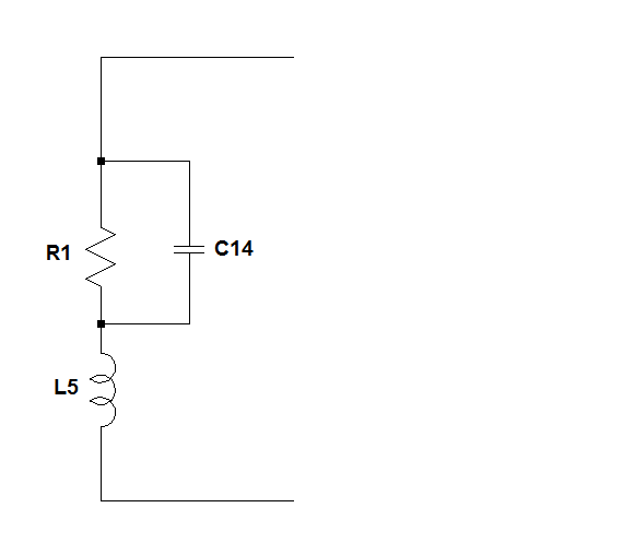

ich stehe gerade vor folgenden Problem. Ich habe einen Schwingkreis,
bestehend aus R,C und L (Bild im Anhang). Die Werte der drei Bauteile
sind nicht bekannt, es ist auch nicht möglich die Bauteile einzeln zu
messen.
Dennoch möchte ich mit einem Impedanzanalysator die drei Werte der
Bauteile bestimmen. Der IA (Agilent 4294A) bietet mir die Möglichkeit
Cs, Cp, Rs, Rp, Ls, Lp zu messen. Mir ist aber nicht klar wie ich damit
auf die Bauteilwerte meines Schwingkreises komme. Ich vermute mal stark,
dass ich mit drei Einzelmessungen (Rp, Cp, Ls) nicht die Werte der
einzelnen Bauteile bekomme, denn der IA betrachtet bei jeder Messung die
Gesamtschaltung.
Jemand einen Tipp wie man das Problem lösen könnte?

Ein bedämpfter Schwingkreis hat eine Resonanzfrequenz und eine Güte, die
lassen sich messen. Ich nehme an, der Widerstand stellt die gesamte
Dämpfung der ansonsten idealen Bauteile dar, also von L und C.
Lies mal im Quarzkochbuch nach, wie es dort gemacht wird, dort hat man
sogar zwei Cs und ein ziemlich großes L zu C Verhältnis.
http://axtal.de/English/TechnicalNotes/QuarzkochbuchQuarzCrystalCookbook/
