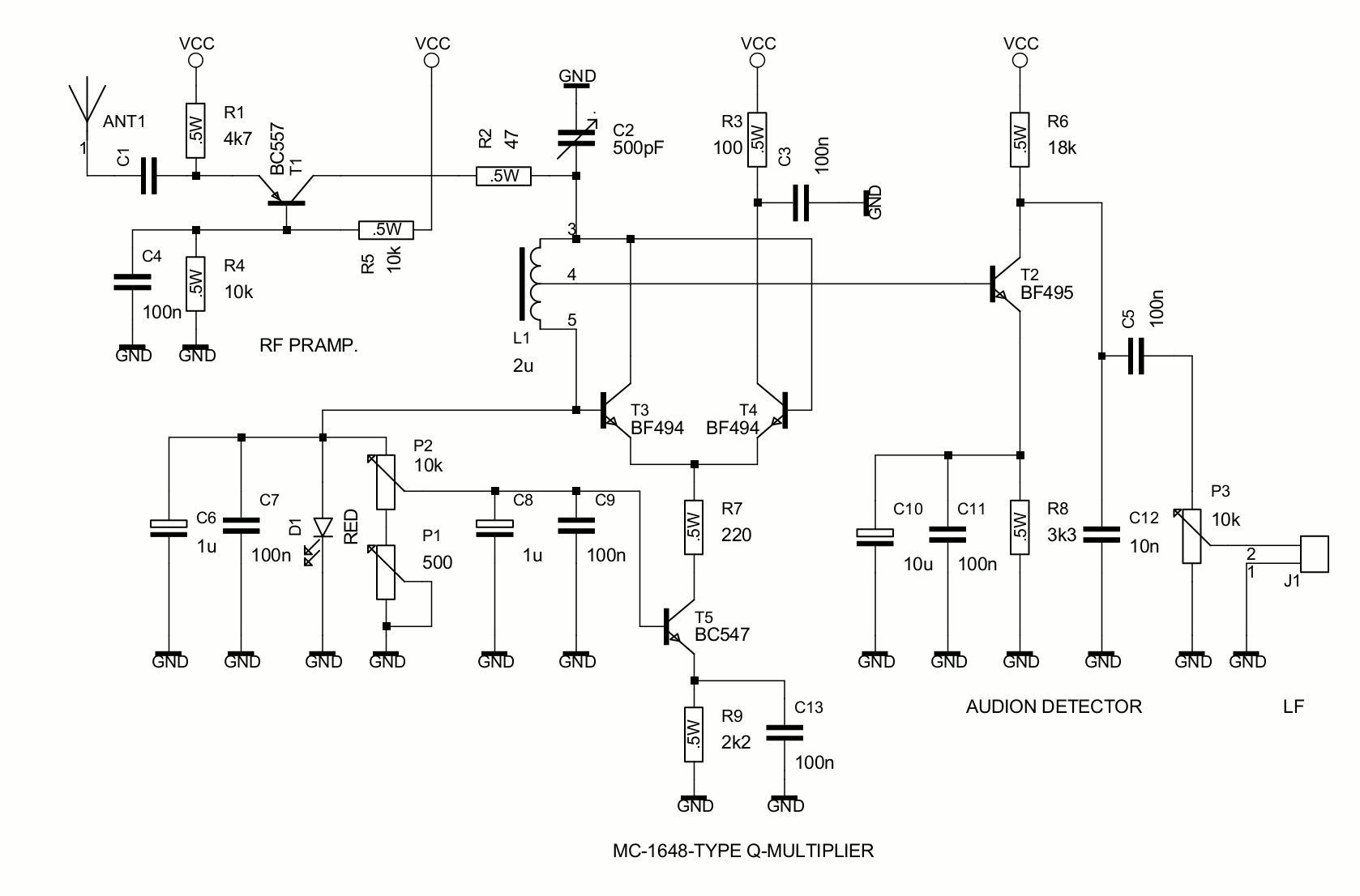

Hier gibt es einen Regenerativ-Empfänger der basiert ist auf das
Oszillatorteil eines MC1648 VFO IC. Der MC1648 wurde von Motorola
hergestellt.
T1 ist ein HF-Vorverstärker und versorgt auch mit einem konstanten Strom
durch L1 und die LED D1. D1 versorgt mit der Vorspannung für das
Oszillatorteil mit T3 und T4 und auch für das Audiondetektorteil mit T2.
T5 ist ein verstellbare Konstantstromquelle om die Rückkopplung ein zu
stellen. P1 ist für die Grobverstellung und P2 ist für die
Feinverstellung der Rückkopllung.
Siehe Betrag "MC1648 Regen" auf
http://theradioboard.com/rb/viewtopic.php?f=4&t=6870

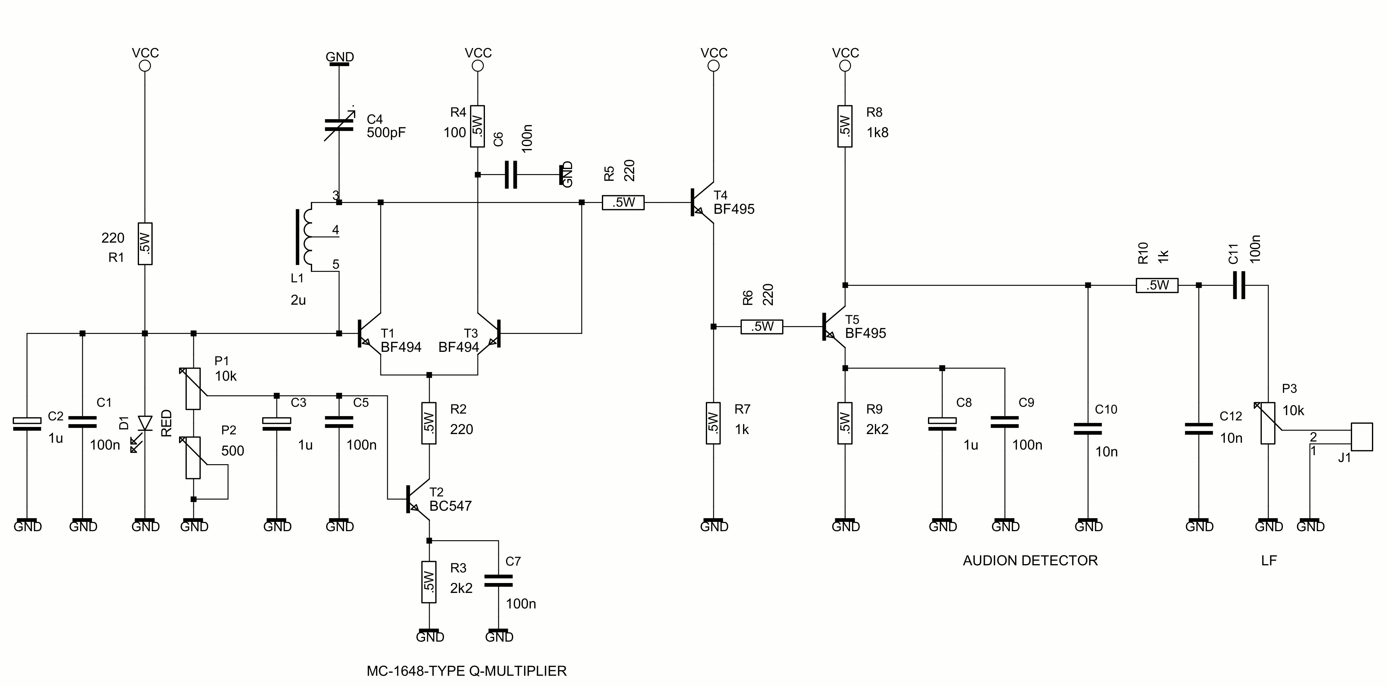

Gast #4580491
Hier gibt es wieder einen regenerativen Empfänger mit einem
Entdämpfungsglied der basiert ist auf dem VFO Teil des Motorola
MC-1648-IC. Er ist mit einer Pufferstufe zwischen der Detektorstufe und
dem Schwingkreis ausgestattet. Die Versorgungsspannung Vcc ist 2,4 V.
T4 ist eine Pufferstufe die als Emitterfolger geschaltet ist. Sie
isoliert den Schwingkreis L1/C4 von Impedanzänderungen aus der
Detektorstufe T5 wenn die Entdämpfungsstufe rund T1, T2 und T3 in und
aus Schwingen geht. Wenn die Detektorstufe T5 direkt auf das heiße Ende
des Schwingkreises verbunden ist, verursachen diesen Impedanzänderungen
eine Hysterese (Backlash) wann man die Rückkopplung einstellt. R5 und R6
von 220 Ohm sind Stopper-Widerstände zum Unterdrücken von parasitären
(UKW) Schwingungen in der Pufferstufe T4. Emitter- und SourceFolger sind
sehr anfällig für parasitären Schwingungen aufgrund Streukapazitäten,
die einen kapazitiven Spannungsteiler bilden und so einen unerwünschten
Colpitts-Oszillator machen. Solche unerwünschten Schwingungen
manifestieren sich als Knacken, Brummen, Jaulen, Empfängst von
unerwünschten UKW-Rundfunksendungen, usw.
