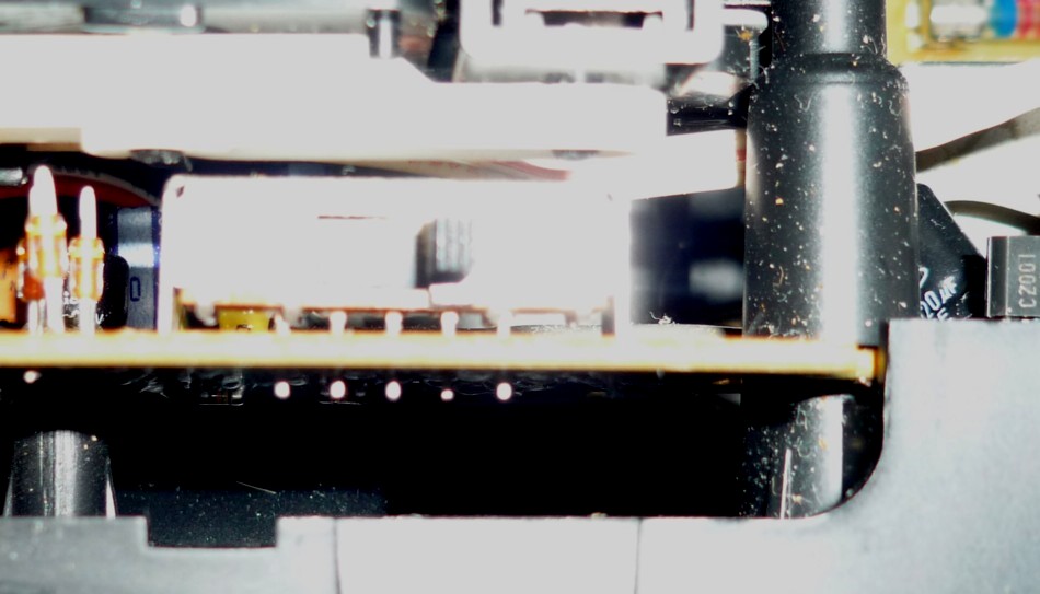

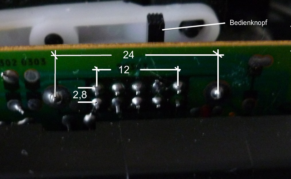

Für das etwas betagte Sony-Kassettenradio CFS-E10L suche ich den
Schalter, mit dem das Radio eingeschaltet wird bzw. das normal auf Tape
steht. Es ist ein 2x5 poliger Schalter mit 3 Schaltstellungen, von denen
aber nur 2 genutzt werden. Die Schwierigkeit bei der Beschaffung ist,
dass der Bedienknopf seitlich herausgeführt ist.
Ich hoffe, die Bilder verdeutlichen das Wesentliche.

Den Schalter ausbauen, zerlegen, reinigen (ggfs mit einem Glaspinsel),
justieren und wieder einbauen. Vllt kannst du ihn auch umdrehen wenn die
Betätigung das zulässt.
Vorher mal mit Isopropanol fluten und bewegen, wenn es besser wird, hast
du gute Chancen ;-)
