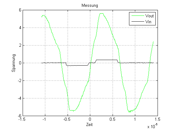

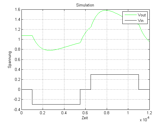

Ich führe Messungen an einer Schaltung durch, die ich vorher mit LtSpice
simuliert habe. Leider sieht die Simulation ganz anders aus, als die
reale Messung(s. Anhänge). Das kann natürlich viele Gründe haben, aber
ich vermute, dass die OPVs, die ich eingebunden habe, nicht richtig
simuliert werden (Verstärkung zu gering, Einschwingen zu schnell,
Offset).
Deshalb meine Frage: Kann ich eine Schaltung in LTSpice aufbauen, um
Kennwerte eines OPVs, die auch im Datenblatt stehen, zu ermitteln und
damit feststellen, ob der OPV richtig simuliert wird?
Oder habt ihr noch andere kreative Ideen?
Vielen Dank schon einmal!
Liebe Grüße,
Barbara

In den meisten SPICE-Modellen sind typische Werte für
Leerlaufverstärkung,  GBW(gain bandwidth product), slew rate und
Eingangsströme enthalten. Die Leerlauf-Augangsimpedanz stimmt eher nicht
und die Eingangsskapazität könnte auch fehlen.
