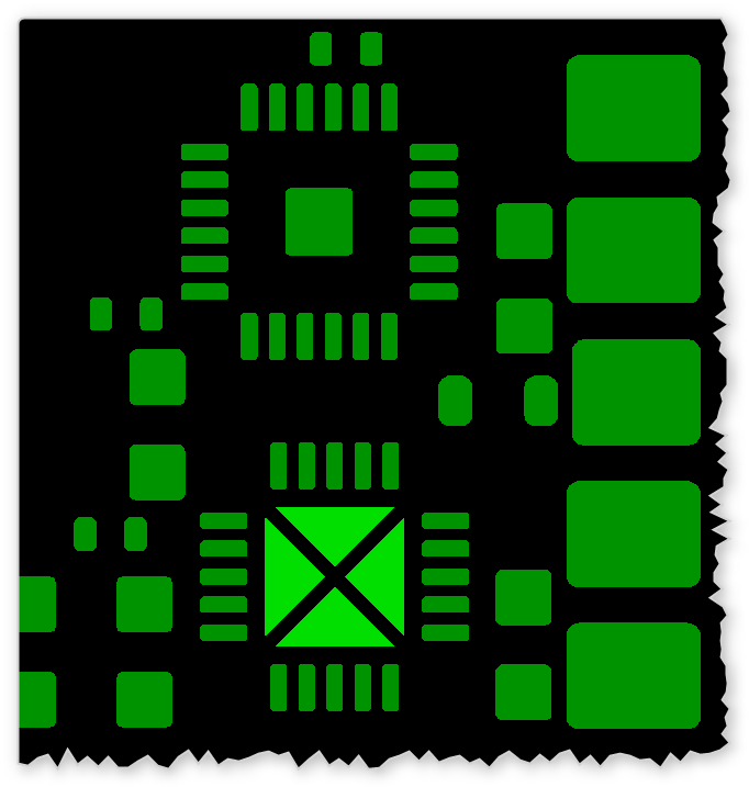

#4560990
copy
Bei diesen Packages gab es keine VIAs, aber die Lötpaste war wie im
Datenblatt dimensioniert.
/copy
das Datenblatt ist in den meisten Fällen nur eine grobe Annäherung und
kann nicht grundsätzlich als Referenz herangezogen werden. Die Fläche
des Pastenausschnitts definiert sich u.a. auch durch die Höhe der
Schablone.
Bei Bauteilen, bei denen das Groundpad nur dem elektrischen Kontakt
dient und -wie z.B. bei vielen MCU's- kaum Wärme abführt, kommt bei uns
nur eine kleine Menge Paste auf das Pad (Bild oben).
Bei Bauteilen, die das Pad thermisch benötigen, wird hingegen eine
möglichst große Fläche kontaktiert. Hier spielen Erfahrungen mit der
Paste, der Schablone und dem Footprint eine Rolle.
Damit beim Rakeln nicht zu wenig Paste aufgetragen wird und sich das
Bauteil gut zentriert, kann / sollte man das Pad geometrisch noch mal
nachbearbeiten (Bild unten).

Der Pastendruck ist so zu gestalten, dass das Exposed Pad nur zu etwa
2/3 mit Lotpaste bedeckt ist (um Aufschwimmen zu vermeiden) und dass
möglichst wenig in die Vias fließt (das kann Probleme mit
Dampfblasenbildung geben). Deswegen druckt man die Lotpaste auch um die
Vias herum. TI spricht in der letzten Appnote auch davon, ggf. die Vias
zu überdrucken, um das Abfließen von Lotpaste zu vermeiden.
@Stefan: der dreieckige Druck sieht cool aus. Ich hätte aber Bedenken,
dass der Pastendruck in den spitzen Ecken der Dreiecke nicht sauber ist.
Geht das problemlos? Warum nehmt ihr nicht rechteckige Formen?
