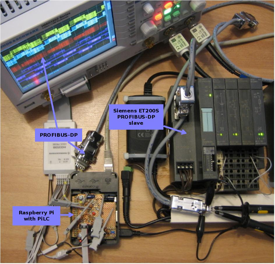

Für die Automationsfreunde unter uns gibt es nun ein weiteres Projekt
für den Raspberry Pi:
PiLC
https://bues.ch/h/pilc

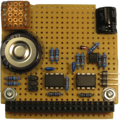

PiLC ist eine Kombination aus verschiedenen freien Softwarepaketen (GPL)
und einem HAT für den Raspberry Pi.
AWL-Programme können auf dem Minicomputer ausgeführt werden und über
diverse Harwaremodule mit der Außenwelt verbunden werden. Derzeit
existieren sowohl Hardwareanbindungen für die Raspberry Pi GPIOs als
auch PROFIBUS-DP über den Raspberry Pi Serial-Transceiver.
In der Prototypanwendung wird die Kommunikation mit den digitalen Ein-
und Ausgängen einer Siemens ET 200S gezeigt.
Das HAT ist keine Zwangsvoraussetzung zum Betrieb von PiLC. Zur
Kommunikation über die BCM DIOs ist keine spezielle Hardware
erforderlich.
