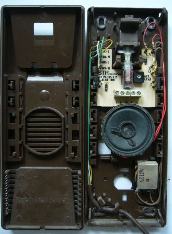

Hallo Gemeinde,
ich habe meine Innenstation STR 2009/2 ALPHA auseinander genommen.
Nun sehe ich 13 Anschlüssse.
Wer kann mir das entziffern?
Oben links für Telefonhörer habe ich
GE/L - GN/M - GN/L und WS/M
Oben rechts habe ich 2 Anschlüsse für LA und 2 Anschlüsse für SU
(Klingel und Etagenruf)
Weiter unten habe ich 5 Klemmanschlüsse für I - II - E (Z - K sind leer)
Meine Klingel funktioniert. Ich will diese aber durch ein Doorpi
erweitern :)
Ich freue mich auf Eure Antworten.

Nun ich habe im Netz das passende gefunden.
Nun zum nächsten Problem:
Ruhezustand:
I = 0V oder Masse
II = 0V oder Masse
Wenn geklingel wird,
I = Strom 12VDC
II = Masse oder 0V
Nach dem Klingeln:
I = Masse oder 0V
II = Strom 12VDC
Wenn ich den Hörer abnehme:
I = Masse oder 0V
II = Strom 6VDC
Türe öffnen:
I und II überbrücken, dann geht der Türöffner.
ich habe o.g. 1:1 aus dem Netz übernommen. Ich kann leider nicht
klingeln und oben gleichzeitig messen :(
Nur bei dem Anschluß E kann ich mir keinen Reim draus machen :(
gibt es ein Relais, indem ich beim Klingeln den Ausgang "A", und danach
Ausgang "B auswählen kann?
Oder ist es besser, wenn ich den Sound direkt im Haustelefon abgreife?
Wenn dem so ist, kann ich, wenn umgepolt wird, das ganze dann per Relais
ins leere laufen lassen? Denn nach dem Umpolen könnte das ein oder
andere Teil abrauchen, was ich verhindern will.
Gruß,
Mathias
