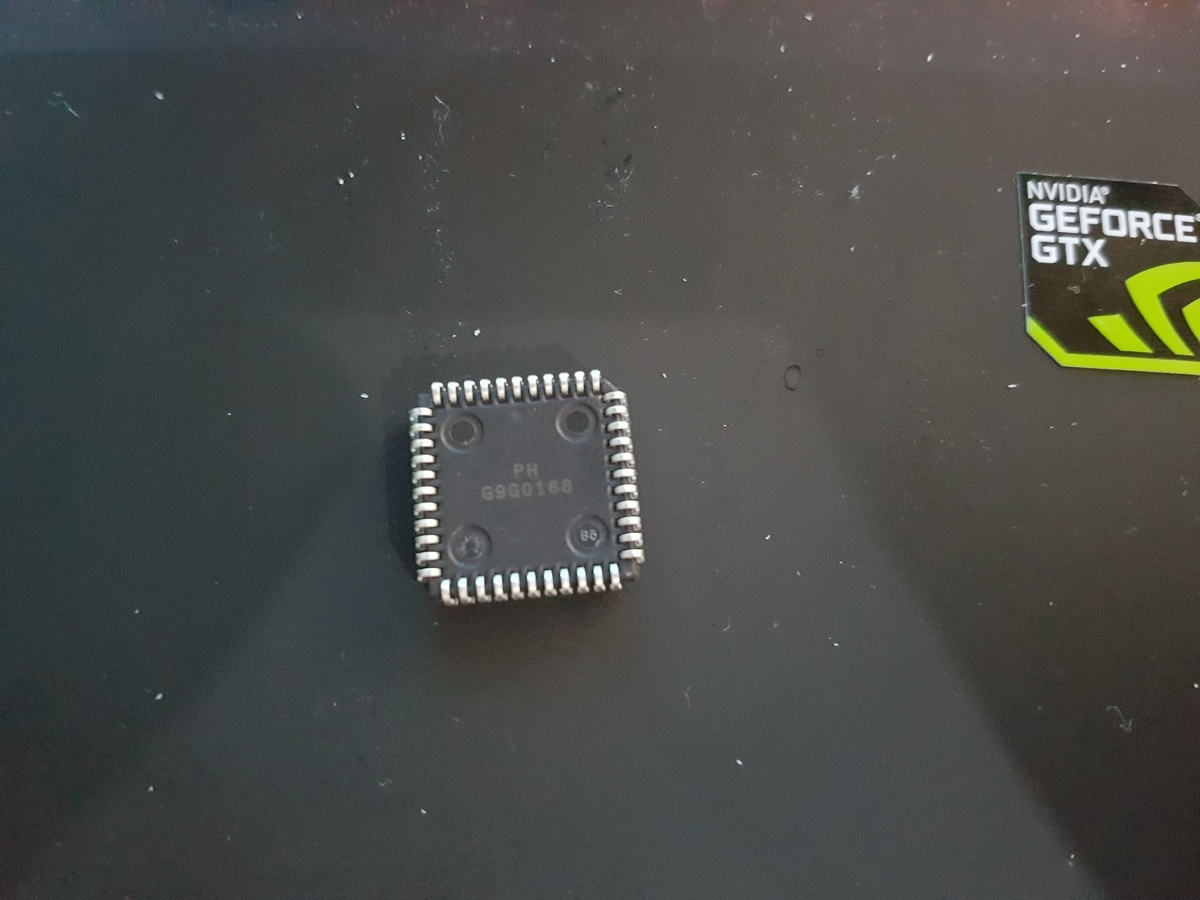

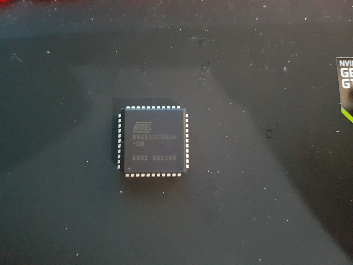

Hallöchen, ich bin nun ziemlicher Anfänger was das Handhaben von
Mikrocontroller angeht, nun habe ich hier ein Modell, von dem ich
absolut gar nichts weiß ich hab das Ding irgendwo gefunden, und kann
nicht mal das Model bestimmen. Ich habe schon versucht, die
Bezeichnungen die auf dem MC zu finden sind im Internet einzugeben, dies
brachte allerdings auch keine Lösung. Ohne Modellbezeichnung wird es
wohl unmöglich sein, ein Datenblatt ggf. ein Anschlussplan zu finden.
Kennt jemand zufällig dieses Modell und weiß unter welchem Namen dies zu
finden ist? Vielen herzlichen Dank.
Freundlicher Gruß
FegoFeri

1. Da der Hersteller bekannt ist, lohnt es sich oft die Bezeichnung bei
ihm einzugeben. Trifft man nicht auf Anhieb, ist es sinnvoll die
nachfolgenden Tipps zu befolgen.
2. Man nimmt die Zeichenfolgen zunächst zeilenweise als Suchbegriffe.
Also nicht alles, was man als Lateinische Schrift und Ziffern auf dem
Bauteil erkennt hintereinander eingeben. Die Aufschriften auf der, nach
dem Auf- bzw. Einlöten nicht mehr sichtbaren Fläche, sind fast nie
relevant.
3. Die erste Zeile unter oder neben dem Firmenkennzeichen ist meist die
Modellbezeichnung.
4. Diese Modellbezeichnung setzt sich fast immer aus mehreren Teilen
zusammen, die aber möglicherweise nicht durch Leerzeichen getrennt ist.
Die Bezeichnung wird von links nach rechts immer spezifischer. D.h.
links steht ein Teil, der für eine ganze Gruppe von Modellen steht.
Rechts davon, z.B. die Geschwindigkeits- oder Taktklasse. Dann die
Spannung. (Das sind nur Beispiele).
Es lohnt sich also, bei der Suche zunächst mit der ganzen Zeile zu
beginnen und dann nach und nach rechts Zeichen wegzulassen. Irgendwann
kommt man auf einen exakten Treffer und auch auf ein Datenblatt. Im
Datenblatt stehen dann fast immer auch Beschreibungen der restlichen,
nun weggelassenen Zeichen und man kann damit überprüfen, ob man das
richtige erwischt hat.
In Deinem Fall bekommst Du mit "89C51CC03UA-UM" oder auch "89C51CC03UA"
oder "89C51CC03" bei Startpage schon als ersten Treffer das Richtige,
sogar beim richtigen Hersteller.
Mit "89C51CC" bist Du zwar nicht bei dem genauen Modell, aber schon
wieder beim richtigen Hersteller und in der richtigen Produktkategorie.
"89C51" führt auf "AT89C51", was zumindest wegen des beim selben Treffer
genannten "Atmel" ein paar Glöckchen sanft klingen lassen sollte.
Ein paar Zeilen darunter ein Treffer, der nach den Unterschieden
zwischen Modellen fragt: "What is the major difference between 8051,
89c51 and 89c52?" Das sollte in Zukunft zumindest die Hypothese bei Dir
erzeugen, dass Du damit auf dem richtigen Weg bist.
