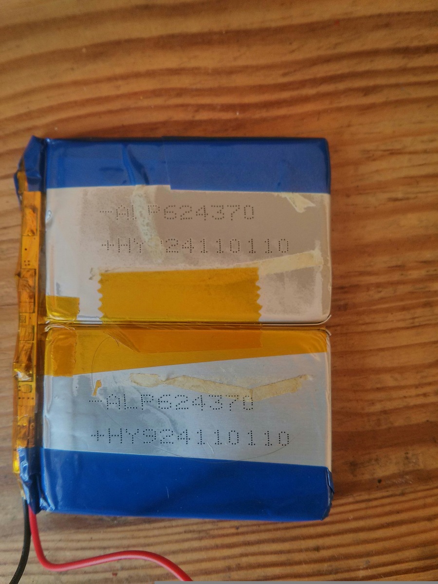

Hallo Leute,
das Tablet einer Bekannten ist mit hoher Wahrscheinlichkeit den Akkutod
gestorben (tiefentladen). In der Absicht, eine kompatible Zelle
einzubauen, habe ich den Akku ausgebaut und ausgepackt.
Auf den Zellen steht:
-ALP624370
+HY924110110
womit ich leider nicht viel anfangen kann und wozu ich auch im Internet
nichts gefunden habe. Die Maße der einzelnen Zellen sind 64 x 42 x 6.5
mm, der Akku ist mausetot, er hat 0V.
Hat irgendjemand eine Idee, um was für Zellen es sich handelt oder was
ich als Ersatz nehmen könnte?
Viele Grüße,
odysseus_polytropos

Das sind zwei Zellen mit Elektronik. Es kann sein, dass nur die
Elektronik abgeschaltet hat. Messe mal direkt an den Zellen. Wenn da
noch ein bischen Spannung ist, kannst du versuchen sie mit geringem
Strom von wenigen mA wieder etwas aufzuladen. Mit etwas Glück gibt dann
die Elektronik die Anschlüsse wieder frei und du kannst sie wieder
normal im Gerät aufladen.
Das alles am Besten in einer feuersicheren Umgebung, denn beschädigte
Lithium-Ion Akkus sind nicht ganz ungefährlich.

Vielen Dank für den Hinweis, dem gehe ich gleich mal nach. An ein Laden
mit wenigen mA habe ich auch schon gedacht, aber daß da eine
Ladelektronik dabei ist, war mir nicht bewußt.
Wahrscheinlich sind das ja normale 3,7V Zellen, also sollte eine
Ladespannung von 4,1V nicht überschitten werden, nehme ich mal an. Für
eine Strombegrenzung brauche ich wahrscheinlich ein Labornetzteil mit
entsprechender Einstellung, oder? Ich liebäugle zur Zeit mit einem von
den beiden, wobei das zweite offenbar die Strombegrenzung in mA anzeigen
kann.
