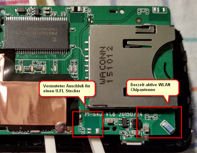

ich möchte einen tragbaren, akkubetriebenen WLAN Router für den
Anschluss einer externen Antenne umrüsten. Es handelt sich um den
RavPower Filehub RP-WD03.
http://www.ravpower.com/rp-wd03-filehub-6000mah-power-bank-portable-wireless-router.html
Das Gerät arbeitet derzeit mit einer auf der Platine integrierten
WLAN-Chipantenne.
Durch einige Umbauanleitungen für tragbare TP-Link Router bin ich auf
diese Art von Modifikation aufmerksam geworden. Man findet für die
TP-Link Modelle zwar nicht gerade massenweise Umbauanleitungen, aber
immerhin ein paar wie z.B. diese hier:
https://app.box.com/s/cispknq8b9zgog8k5vxn
Die TP-Link Router arbeiten nicht mit einer speziellen Chipantenne,
sondern mit einer Antenne, die direkt als Leiterbahn auf dem PCB
aufgebracht ist.
Für den RavPower existiert bisher keine Anleitung. Ich habe sehr
intensiv danach gesucht, aber nichts gefunden. Aus dem Grund habe ich
das Gerät erst einmal geöffnet, um zu prüfen inwieweit hier schon
Vorbereitungen z.B. für den Einbau eines U.FL Steckers auf der Platine
existiert.

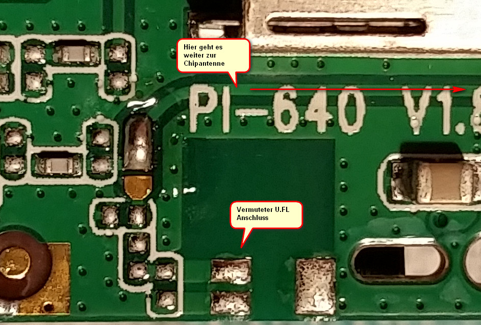

Wie man in den beigefügten Fotos erkennt ist der HF-Strang auch auf eine
alternative Route ausgelegt, die nicht zur integrierten Chipantenne
führt. Ich vermute, dass das Layout hier für die Bestückung mit einer
HF-Buchse bzw. HF-Stecker vorbereitet ist. Die Route wird durch eine
Lötbrücke festgelegt. Entweder wird das mittlere Pad mit dem oberen Pad
verlötet (Route zur Chipantenne) oder aber mit dem unteren pad (Route zu
dem nicht bestückten HF-Stecker).

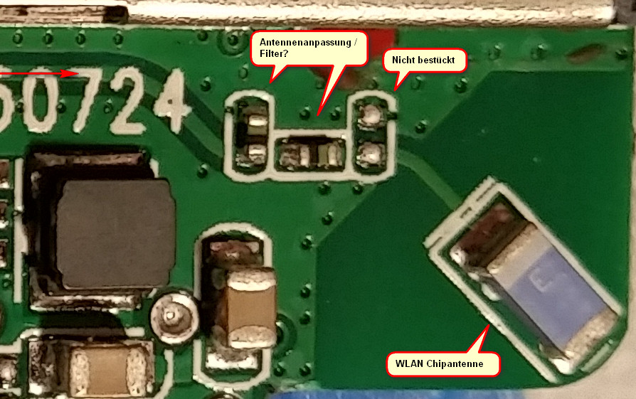

Vor der Chipantenne befinden sich noch zwei SMD Bauteile, die vermutlich
zur Antennenanpassung oder als Filter dienen (ich kann hier nur
vermuten).  Die gleichen Lötpads befinden sich auch in dem anderen
Strang zum noch nicht aufgelöteten HF-Stecker, allerdings sind diese
nicht bestückt.
Jetzt kommt mein Dilemma: Da ich in puncto HF-Technik nicht sehr
bewandert bin, weiß ich nicht, ob und mit welchen Bauteilen (vermutlich
Kondensator / Drossel) und Werten diese Lötpads bestückt werden müssen.
Dass sie bestückt werden müssen steht fest, denn zumindest das fehlende
Bauteil in Reihe zu dem Strang würde dafür sorgen, dass die ext. Antenne
nicht angeschlossen wäre, wenn man es nicht bestücken würde.
Meine Mittel sind leider begrenzt. Ich verfüge nicht über die nötigen
Messmittel die hier ggf. nötig wären. Das Einlöten der fehlenden SMD
Bauteile traue ich mir zu, doch mangelt es an HF-Fachwissen.
Gibt es hier in der Runde jemanden der diesbezüglich professionellen Rat
oder Hinweise kann?
Gruß Markus

Ich habe schon einige Versuche mit passiven Mitteln durchgeführt, die
mich aber alle nicht zufriedengestellt haben. Hinzu kommt, dass der
Einsatzort des Gerätes in Hotels sein wird, die ich regelmäßig besuche.
Nicht immer habe ich dabei Einfluss auf die Zimmervergabe und damit die
Qualität des dortigen WLAN-Empfangs. Ich werde das Gerät nicht in den
"öffentlichen Raum" (also in den Flur) stellen, nur weil dort das WLAN
stärker ist. Ruck-zuck wird mir der Router dann geklaut. Ich möchte ihn
ausschließlich im Zimmer selbst nutzen. Aufwändige oder filigrane
Blechdosenkonstruktionen sind auf Reisen leider auch unpraktikabel.
Neben der Reichweitenproblematik ist hier aber auch mein Bastler-Ehrgeiz
geweckt worden. Die Problematik des "Verbastelns" sehe ich nicht, da der
externe und der internerne Strang explizit getrennt sind. Wenn es mit
der externen Lösung nicht funktioniert, dann setze ich die Lötperle auf
dem 3er-Pad wieder nach oben und der Router arbeitet wie gehabt mit der
Chipantenne.
Gruß Markus

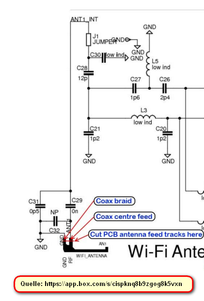

Wenn man sich den Schaltplan für einen TP-Link Router ansieht (er hat
eine geätzte WLAN Antenne auf dem PCB), dann sind dort zur Anpassung der
Antenne zwei Kondensatoren verbaut worden. 0,5 pico und "0n" (Null
nano??), wobei ich mir nicht sicher bin was die Angabe "0 nano" zu
bedeuten hat. Evtl. ist es nur ein Platzhalter, weil derjenige, der das
Gerät "re engineered" hat, dieses Bauteil nicht genau bestimmen konnte
(der Schaltplan stammt nicht vom Hersteller sondern wurde von privaten
Bastlern durch Analyse des Geräts erstellt).
Was kann "0 n" in diesem Schaltplan bedeuten?
Ist diese Anordnung sinnvoll und übertragbar auf mein Vorhaben?
Anm.: Ich vergaß zu erwähnen, dass wir uns hier ausschließlich im 2,4
GHz Band bewegen.
Gast #4564194
Hall0,
C29 ist ein 0Ohm Widerstand und
C31 0,5pF
C32 wird nicht bestückt.
Den interessanten Teil, vor der Impedanzanpassung um
C26-C28
L3, L5
Hast du weg gelassen..
J1 deute auf einen Zugang zum sender hin, im welchen Impedanz ist
unklar.

Hallo Karl,
der Schaltplan gehört nicht zu meinem Gerät. Er dient hier nur als
Veranschaulichungsmaterial, um zu zeigen wie eine solche Modifikation an
einem anderen Router (TP-Link) durchgeführt wurde.
Der komplette Schaltplan für den TP-Link ist hier zu finden:
Aber wie gesagt, der gehört nicht zu meinem RavPower Router.
Meine Hoffnung ging eher dahin, dass man die nötigen Bauteile aufgrund
meiner Fotos bestimmen könnte. Ausgehend von dem fremden Schaltplan,
scheint es sich bei den SMD Teilen vor der Chip-Antenne auf meinem
Router ja um einen Kondensator und eine Drossel zu handeln. Ich hatte
gehofft, dass ein HF-Kundiger an dieser Stelle Erfahrungswerte nennen
kann.
