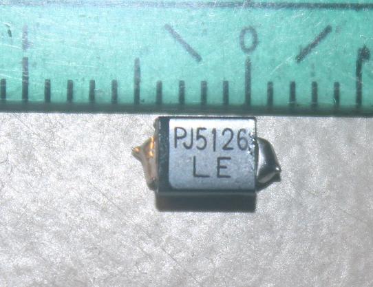

ich bin auf der Suche nach dem Datenblatt zu der Diode, von der ich ein
Bild angehängt habe. Die Diode liegt zwischen dem Ausgang eins 12V SNT
und folgendem Buck-Regler
http://www.monolithicpower.com/desktopmodules/documentmanage/api/document/getdocument?id=546
Kathode an 12V und Anode auf GND. Zwischen dem 12 SNT und der Diode ist
eine 1,6A Sicherung.
Müsste sich also um eine unipolare TVS handeln mit ca. 14 V.
Leider jedoch finde ich kein Datenblatt.
Würde mich freuen, wenn mir jemand weiter helfen könnte.
