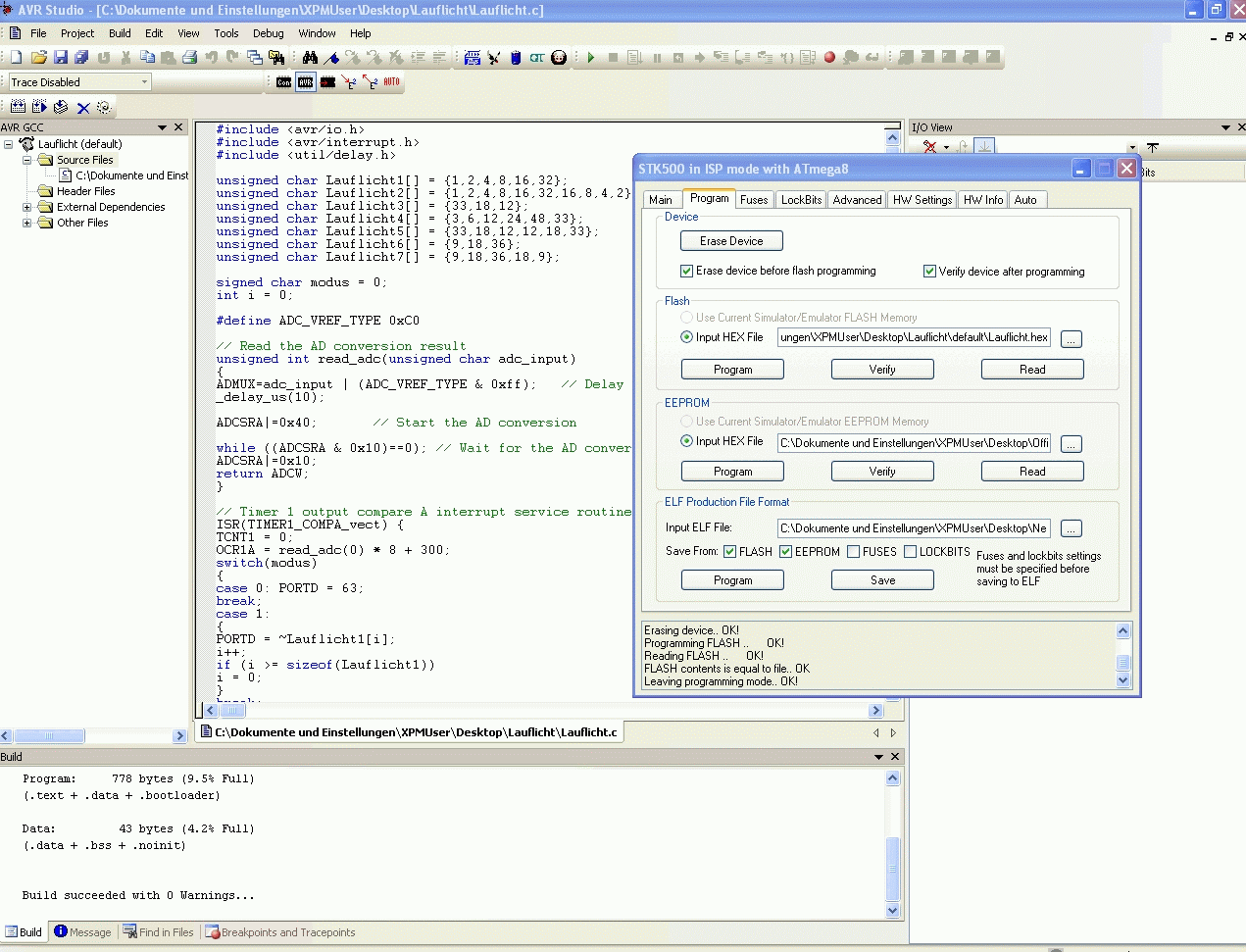

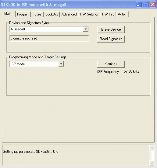

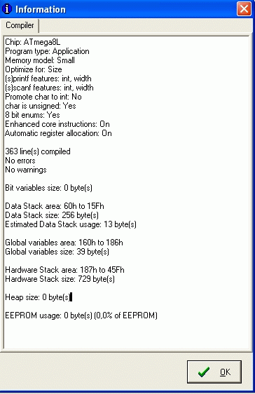

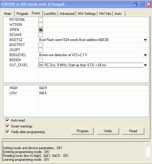

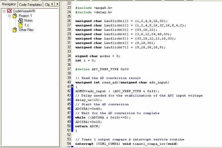

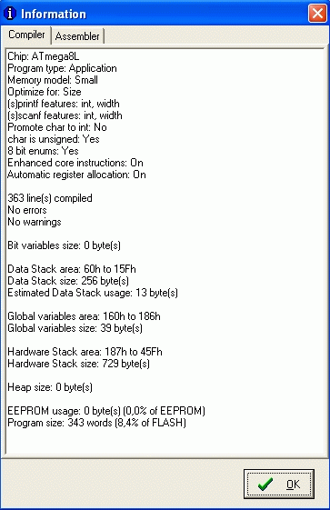

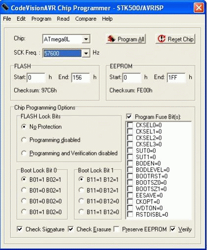

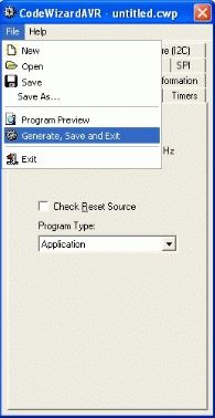

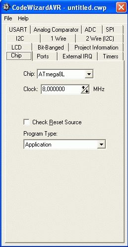

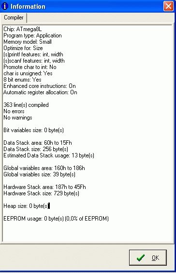

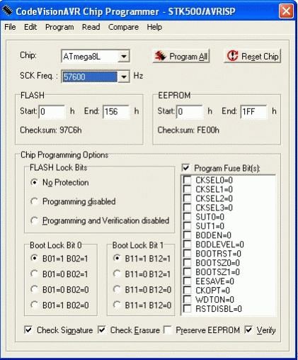

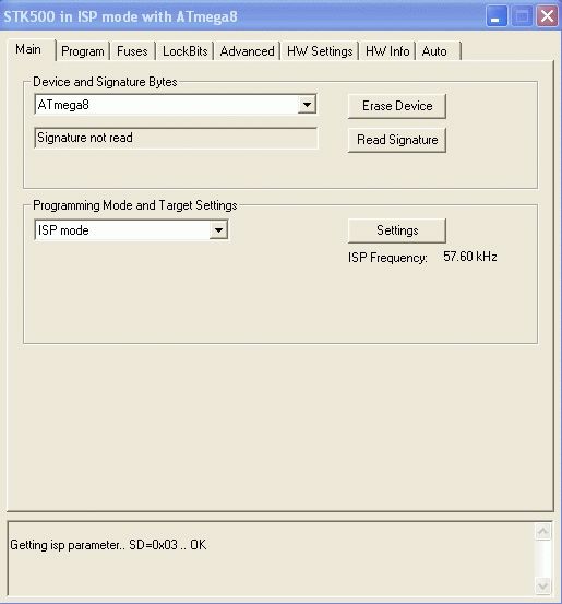

Hallo zusammen, ich habe Probleme damit, einen fertigen C-Code auf einen Atmega8 L-Chip zu übertragen. Die Fuses setze ich mit dem AVR-Studio 4 und den C-Code übertrage ich mit einer Evaluation-Version von CodeVision. Als Programmierboard verwende ich das STK500 und Betriebssystem ist Windwos XP. Die zugehörige Lauflicht-Schaltung funktioniert einwandfrei. Bei der Chip-Programmierung wird auch kein Fehler angezeigt, aber das Lauflicht funktioniert leider nicht. Ich habe von den einzelnen Programmierschritten einmal Screenshots gemacht und den C-Code eingescannt. Für eine Unterstützung wäre ich sehr dankbar. VG Michael

Wenn ich deinen code richtig verstehe, dann möchtest du über einen vom ADC gelesenen Wert die Timer-Frequenz regeln. Es wäre nett, wenn du in deinem code vorne beschreibst, was er tun soll. Du lässt den Timer im normal mode laufen, aber ich denke, du möchtest in diesem Fall den CTC mode, der den timer counter beim compare match automatisch auf 0 zurücksetzt. Desweiteren liest deine interrupt Routine die Variable modus, die vom main loop modifiziert wird. Damit der compiler die Variable nicht in ein Register optimiert musst du unbedingt 'volatile' voranstellen. Sicherheitshalber machst du das mit i auch. Stilistisch gesehen kann man die pattern arrays auch direkt als einen einzelnen zwei-dimensionalen array implementieren (und mit Nullen am Ende auffüllen). Statt sizeof checkst du dann ob das array Element, auf das i zeigt, ungleich 0 ist. Weiterhin solltest du innerhalb der Interrupt Routine nicht die langsame ADC Operation betreiben. Sowas gehört in die main loop.

Hi, die neue Schaltung habe ich auf einer Platine zusammengelötet und mit dem funktionierenden Atmega8-Chip getestet. Dann wollte ich mir einen weiteren ATMega-Chip dafür programmieren und daran scheitere ich leider. Habe dazu auch erfolgreich folgendes Turtorial durchgearbeitet, um auszuschließen, dass mein STK 500-Board eventuell defekt ist: http://www.electronicsplanet.ch/mikrocontroller/avr-tutorial-c/avr-tutorial-c.htm. In der Beschreibung wird halt der Chip komplett mit dem AVR-Studio programmiert und ich hatte gehofft, dass ich meinen vorhandenen C-Code eventuell auch damit übertragen kann. Aber so einfach ist es halt nicht und jetzt suche ich vergeblich nach dem Anwendungsfehler. Gruss Michael

Du hast also einen funktionierenden Atmega8 vorliegen und eine funktionierende Schaltung. Also sollte es doch die einfachste Lösung sein, das Programm von dem funktionierenden Chip in den anderen zu kopieren. Dazu brauchst du gar keine Programmierumgebung, und die Frage, oder Quelltext in ordnung ist, erübrigt sich ebenfalls. Lies einfach den intakten Chip aus und kopiere das Binary File dann in den anderen. Anschließen musst du noch die beiden FUSE Bytes auslesen und in den zweiten Chip übertragen. Mehr ist gar nicht nötig.

So habe es jetzt endlich geschafft, den Chip mit dem AVR Studio 4 zu programmieren. Vielen Dank nochmal an alle.
