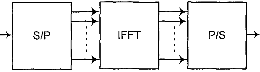

Seht euch mal den Ausschnitt aus dem Blockschaltbild an..
Wird hier tatsächlich zu jedem in den IFFT- bzw. IDFT-Block
reinkommenden Symbol die IDFT berechnet ? Also die Summe (über die
Anzahl aller Symbole) eines jeden Symbols multipliziert mit der
exp-Funktion, wobei der Zeitindex dabei den Wert 0 für Symbol 0 (als
Beispiel) annimt ?
Wenn ich das für N=2 (2 Symbole werden parallel übertragen) mache, dann
komme ich im oberen Zweig (nach dem IFDT-Block) auf s0 + s0, wobei s0
der komplexe Wert des Symbols sei.
Im unteren Zweig komme ich auf s1 + s1*exp(j*2*pi/2).
Dann soll ja eine Parallel -> Seriell Wandlung erfolgen.
Lassen wir für die Betrachtung mal das Guard Intervall außer Acht, so
folgt ein D/A-Wandler-Block.
Theoretisch müsste ich doch nach diesem Block auf das gleiche
Basisbandsignal kommen, wie wenn ich es über die allgemeine
Blockstruktur eines Multi Carrier Systems (Symbole werden impulsgeformt
und werden den Sub-Trägern aufmoduliert, anschließend Summenbildung
aller Symbole) berechne ?
Hier erhalte ich aber s0*exp(j*2*pi*f_0*t) + s1*exp(j*2*pi*f_1*t), wobei
f_0 und f_1 die Trägerfrequenzen seien.
Wie ist das Blockschaltbild zu verstehen ?
