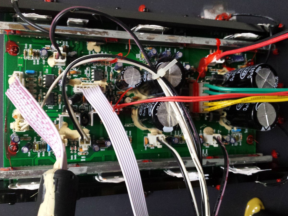

Ich habe ein "Edifier S550" Soundsystem (Verstärker im Subwoofer) an
meinem PC und seit ein paar Tagen habe ich ein recht hörbares Brummen
des Subwoofers. Davor gab es sporadisches kurzes "Knacken/Ploppen" des
Subwoofers, was denke ich der Vorbote des Dauerbrummens war.
Ich habe bis jetzt alles probiert was man so als Erstes bei so einem
Problem im Internet findet. (Steckdose gewechselt, von anderen
Kabeln/Geräten entfernt aufgestellt, Stromkabel getauscht, Audiokabel
vom PC zum Verstärker geprüft). Ich bin soweit das ich sage das Problem
ist ein Defekt im Verstärker des Subwoofers, da alles andere keine
Veränderung brachte. Egal was ist sobald der Verstärker im Subwoofer
eingeschaltet wird brummt der Woofer los.

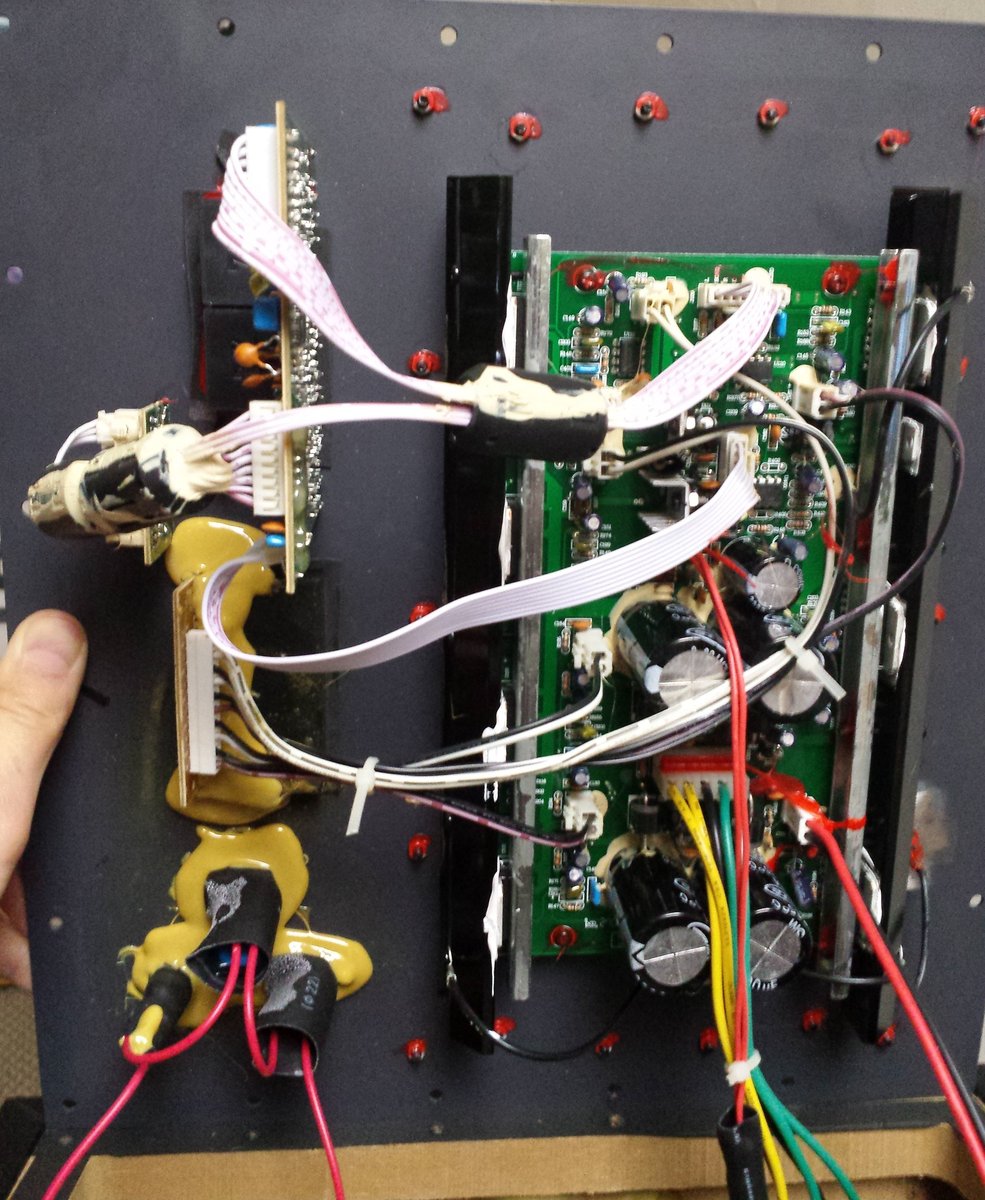

Ich habe ein paar Bilder mit angehängt! Beim "Elektrolyt Kondensator
1uF/50V" auf Platine 1 habe ich festgestellt, wenn ich diesen an der
isolierten Stelle an der Seite mit meinen Fingern berühre das Brummen
abnimmt und an der Oberseite zunimmt. Keine Ahnung ob das normal so ist
Hoffe ich konnte alles Verständlich wiedergeben.

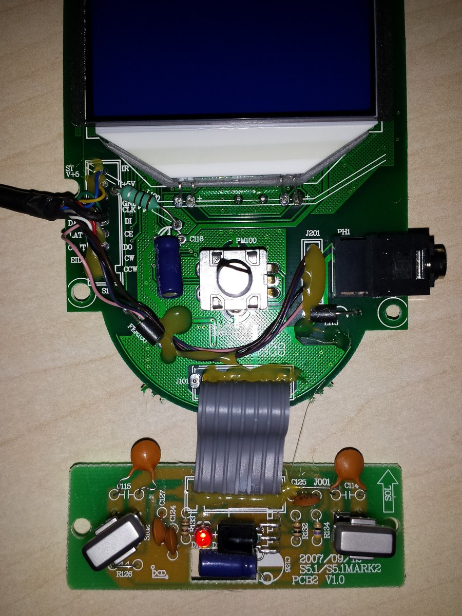

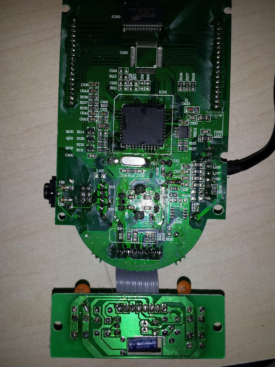

Das Brummen ist so um die 100HZ rum. Habe mir heute mal das Remote-Gerät
angesehen über welches das System eingeschaltet wird. Wenn ich +V5 mit
ST (Standby) verbinde, ist das brummen weg! Die Frage ist nur ob ich das
auf dauer so machen soll :)
Zum Verständnis: Der Subwoofer hat hinten einen I/O Schalter wenn dieser
auf an steht kann ich über den Remote das System einschalten und das
Brummen beginnt. Wenn das System aus ist aber hinten am Subwoofer der
I/O noch an ist, gibt es das klassische 50HZ Summen was sehr leise ist
und auch kein Problem ist.
