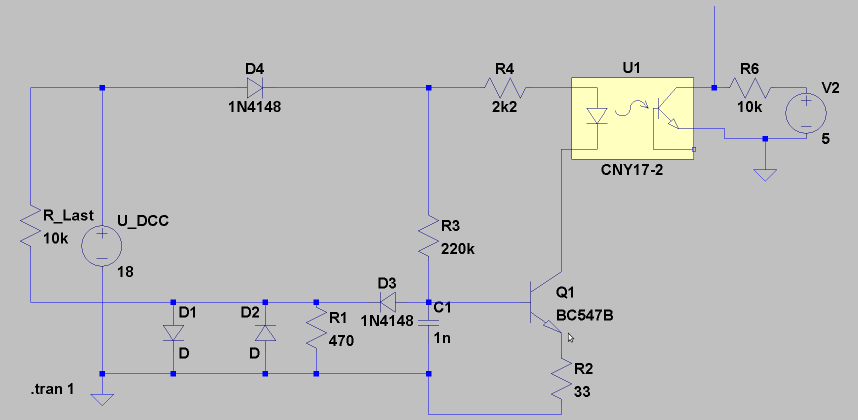

Einstiegsthema hierzu beschäftige ich mich aktuell mit dem Thematik
Rückmeldung in Form von Gleisbesetztmeldern nach dem Prinzip des
Stromfühlers. Dazu habe ich unter
http://bahn-in-haan.de/images/digital/bmacin22.pdf eine interessante
Schaltung gefunden, die ich aber nicht ganz nachvollziehen kann. Meinem
Beitrag beigefügt mal eine Skizze einer leicht abgeänderte Schaltung auf
Bauteile die ich in der Bastelkiste habe und auf die ich mich im
Folgenden auch beziehe werde. Der Vollständigkeit: Die Dioden D1 und D2
sollen bei mir 1N 5401 werden.
Das Prinzip mit dem anti parallel geschalteten Dioden und den damit
einhergehenden Spannungsabfall entlang der Basis-Emitter-Strecke des
Transistors ist mir soweit klar. Nach dem Prinzip arbeiten ja viele
solcher Schaltungen.
Was mir aber überhaupt nicht in den Kopf will ist die Rolle der
Widerstände R1 und R3 und des Kondensators C1 bzw. der Diode D3.
Vereinfacht könnte man die Schaltung ja auch ohne C1, R1 und R3
aufbauen, wenn man die Diode D3 durch einen geeigneten Basiswiderstand
von einigen wenigen kOhm ersetzt...
Welche Vorteile sind es also? Irgendwie komme ich nicht so recht
dahinter, möchte aber doch gern die Funktionsweise verstehen und nicht
einfach nur nachbauen. Deshalb würde ich mich über die ein oder andere
Hilfestellung hierzu sehr freuen.

Es ist tatsächlich eine interessante Schaltung. Die beigefügte Zeichnung
scheint ein Screenshot aus LTSpice zu sein.
Um das Zeitverhalten der Schaltung zu simulieren, muss U_DCC ein
DCC-Signal nachbilden. Es braucht hier Information übertragen zu werden.
Das DCC-Signal ist ein Wechselspannungssignal bei dem die Bits durch
unterschiedlich lange Rechtecke dargestellt werden. (Der Bitwert 1 durch
einen 65µs langen Plus- und einen 65µs langen Minusimpuls (Gesamtzeit
130µs), der Bitwert 0 durch jeweils ein etwa 130µs lange Plus- und
Minusimpulse (260µs Peridendauer). Das mit dem Nullbit kann noch etwas
umfangreicher sein, was aber hier nicht zum Verständnis notwendig ist.)
Über D4 wird die Schaltung während der positiven Periode des DCC-Signals
mit der notwendigen Betriebsspannung versorgt. (Während des negativen
Impulses kann kein Strom durch die Optokopplerdiode fliessen,die
Schaltung ist funktionslos.)
Der Lastwiderstand kann gering sein (z.B. Lokomotive auf den Gleisen).
Es fließt ein relativ hoher Strom, der die an den beiden antiparallel
geschalteteten Dioden eine wechselnde Spannung zwischen 0,7V (pos.
DCC-Impuls) und -0,7V (neg. DCC-Impuls) hervorruft. Damit sperrt die
Diode D3. Nun fließt der Strom aus R3, der bisher über D3 und R1
geflossen ist, über die Basis von Q1, dessen nun fließender
Kollektorstrom die LED im Optokoppler leuchten lässt, was wiederum zur
Folge hat, dass der Transistor des Optokoppler schaltet, so dass die
Spannung an dem Transistor 0V wird. d.h.: Das Gleis ist besetzt.
Der Kondensator C1 unterdrückt lediglich kurzzeitige Störimpulse. (<<
64µs)
Mit R1 kann die Ansprechempfindlichkeit eingestellt werden. Je  kleiner
R1 desto größer der erforderliche Laststrom bei der die Besetztmeldung
erzeugt wird.
Die LTSpice-Datei im Anhang enthält eine Impulsspannungsquelle für das
DCC-Signal, eine Schutzdiode D5, die verhindern soll, dass die
Basis-Emitterspannung von Q1 < -0,7V wird. C2 ist ein
Glättungskondensator, damit die Melderschaltung auch während des
negativen Impulses des DCC-Signals mit einer Betriebsspannung versorgt
wird.

Der Trick mit den antiparallelen Dioden ist relativ alt, robust und
erprobt. Der kommt noch aus der Gleichstromära. Hat halt wesentliche
Nachteile:
Gleisspannung sinkt.
ABC-fähige Dekoder kommen Evtl durcheinander.
Großanlagen mit geschotterten Gleis lösen schon über den Kriechstrom ab
5m aus.
Heute löst man das kontaktlos über Hallsensoren oder bei NMRA/DCC/MM
über Übertrager.

Also die Schaltung im Ersten Post ist mMn aufwendiger als Notwendig. 4
Dioden, jeweils 2 in Serie und Antiparallel. Dazu parallel die
Optokoppler mit Vorwiderstand. Mehr braucht es nicht. Am Ausgang halt je
nachdem was du machen willst. Wie liest du die Belegtmelder ein? S88?
Der Spannungsabfall ist kein Problem, jede etwas bessere Zentrale (oder
Booster) hat eine einstellbare Spannungsversorgung mit der man die 1,4V
ausgleichen kann.
Bei OpenDCC gibt es auch eine Schatungsvariante wo mit dem ADC eines
xMega gearbeitet wird. Da ist der Spannungsabfall nur 0,3Volt.
