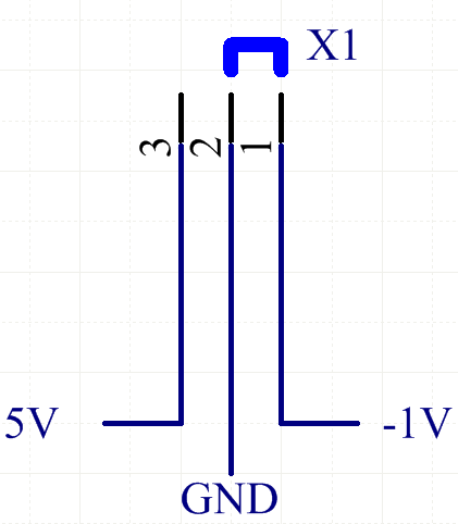

Hallo Leute!
Ich habe ein kleines Anfängerproblem... Ich muss bei einer SChaltung -1V
und 5V einspeisen - diese Speisungen haben dasselbe Ground.
Wie kann ich das realisieren mit einem Netzteil? Dieses hat nämlich 3
"Kanäle" welche jeweils bis +15V einspeisen können.
Wäre froh um eine Antwort.
Danke,
Dominik
Gast #4566725
Wenn das Dein Labornetzgerät kann. Ein Kanal auf 5V einstellen, der
andere auf 1V. Beim 5V Kanal "Minus" Spannung mit Masse verbinden. 1V
Kanal Positiv auf Masse. Dann greifst Du bei 5V Plus ab und 1V die Minus
Spannung.
