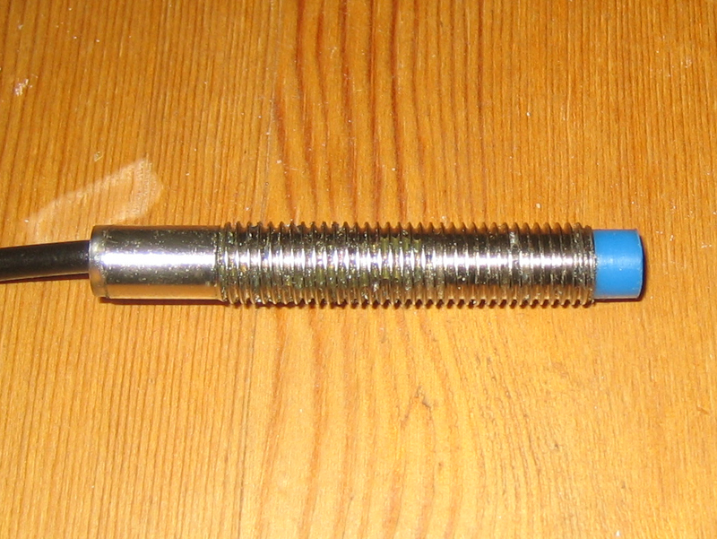

kennt jemand eine Möglichkeit, einen induktiven Näherungsschalter
zerstörungsfrei zu öffnen? Das Ersatzteil ist schon bestellt - ein
Reparaturversuch meinerseits ist also rein aus Interesse.
Der Ausfall war einigermaßen merkwürdig: Beim Test hat er die erste
Annäherung erkannt und richtig durchgeschaltet, und dann nicht mehr
abgeschaltet. Die LED leuchtet jetzt auch ständig. Deswegen gehe ich
erst einmal davon aus, daß entweder
a) der Endstufentransistor leitend geworden ist, weil beim Test ein
Überstrom erzeugt wurde (habe nämlich nachher ein Spänchen an falscher
Stelle auf einer Leiterplatte gefunden) oder
b) der Spulenkern gebrochen ist.
Gegen b) spricht einfach, daß es keine mechanische Einwirkung gab. Wie
dem auch sei: Erstmal offenkriegen, das Ding. Hat das schon jemand
geschafft?
Viele Grüße
W.T.

Ich kenn jetzt nur die Hülsen aus der Fertigung.
Das ist im Prinzip ein Rohr mit Aussengewinde und hat im vorderen
Drittel einen Einstich damit dei die Vergussmasse Formschluss hat.
Sollte man längs vorsichtig aufsägen können. Wandstärke unter 1mm.

OP #4568031
Dieter W. schrieb:
> Die Dinger sind zwecks IP67 und
> Rüttelfestigkeit fast immer voll vergossen - und das auch noch mit
> hartem PU oder Epoxy.
OK, dann werde ich mal testen, was eine Nacht in Universalverdünnung
eingelegt bringt.
Von außen ist nichts zu erkennen. Mal sehen, war man nachher sieht.
Wolfgang A. schrieb:
> Vielleicht war auch einfach nur die Strombegrenzung des Netzgerätes zu
> großzügig eingestellt.
Hmm...die Strombegrenzung des Netzteils liegt bei 4A (Hiccup-Mode). Das
sollte aber bei einem Näherungsschalter mit Dreileiteranschluß nicht
wirklich wichtig sein.

Im Fehlerfall, wenn nämlich z.B. durch ein Spänchen die Spannung direkt
über dem Endstufentransistor anliegen sollte, kann das
lebensentscheidend sein ;-)

Ansonsten gilt wie schon gesagt: Näherungsschalter sind komplett
vergossen und wohl kaum zerstörungsfrei zu öffnen oder gar zu
reparieren.
Die Schaltausgänge sind gewöhnlich gut geschützt gegen Kurzschluß +
Falschpolung, sodaß eine elektrische Zerstörung nur schwer möglich ist.
