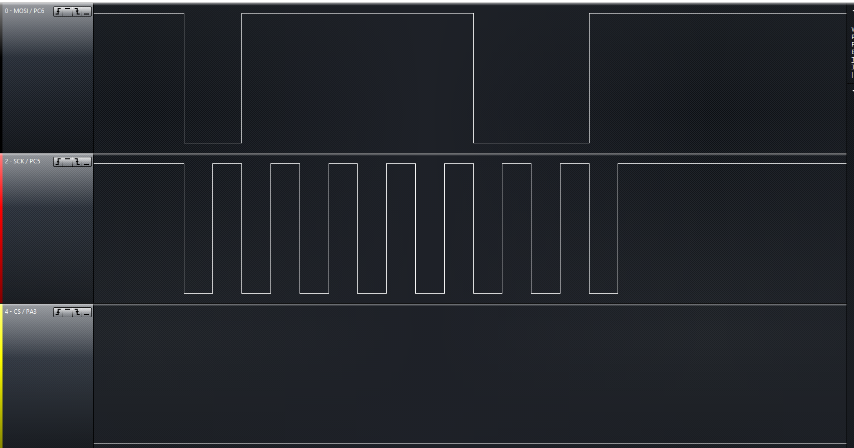

Okay, nun bin ich ein Stückchen weiter, immerhin bekomme ich nun ein
Signal an SCK und MOSI, mein Code:
void initSPIMaster(){
  GPIOC->DDR = (1<<MOSI) | (1<<SCK) | (0<<MISO); //MOSI & SCK output, MISO input
  GPIOC->CR1 = (1<<MOSI) | (1<<SCK); //MOSI& SCK push-pull
  GPIOA->DDR |= (1<<CS); //set CS as output
  GPIOA->CR1 |= (1<<CS); //set CS as push-pull
  SPI->CR2 = 0b00000011; //2-line unidirectional, SSM & SSI enabled
  SPI->CR1 = 0b01111111; //Enable CHPA, CPOL, MASTER; Baudrate: f/256, SPI Enable
void SPITransmit(uint8_t data){
  SPI->DR = data;
  while(!(SPI->SR & (1<<1))){
    ; //wait until transmit buffer is empty
Die Main:
int main(){
  initSPIMaster();
  while(1){
    SPITransmit(0x79);
    delay_ms(100);
Das Signal seht ihr im Anhang. Allerdings tut sich auf der CS-Linie
nichts.

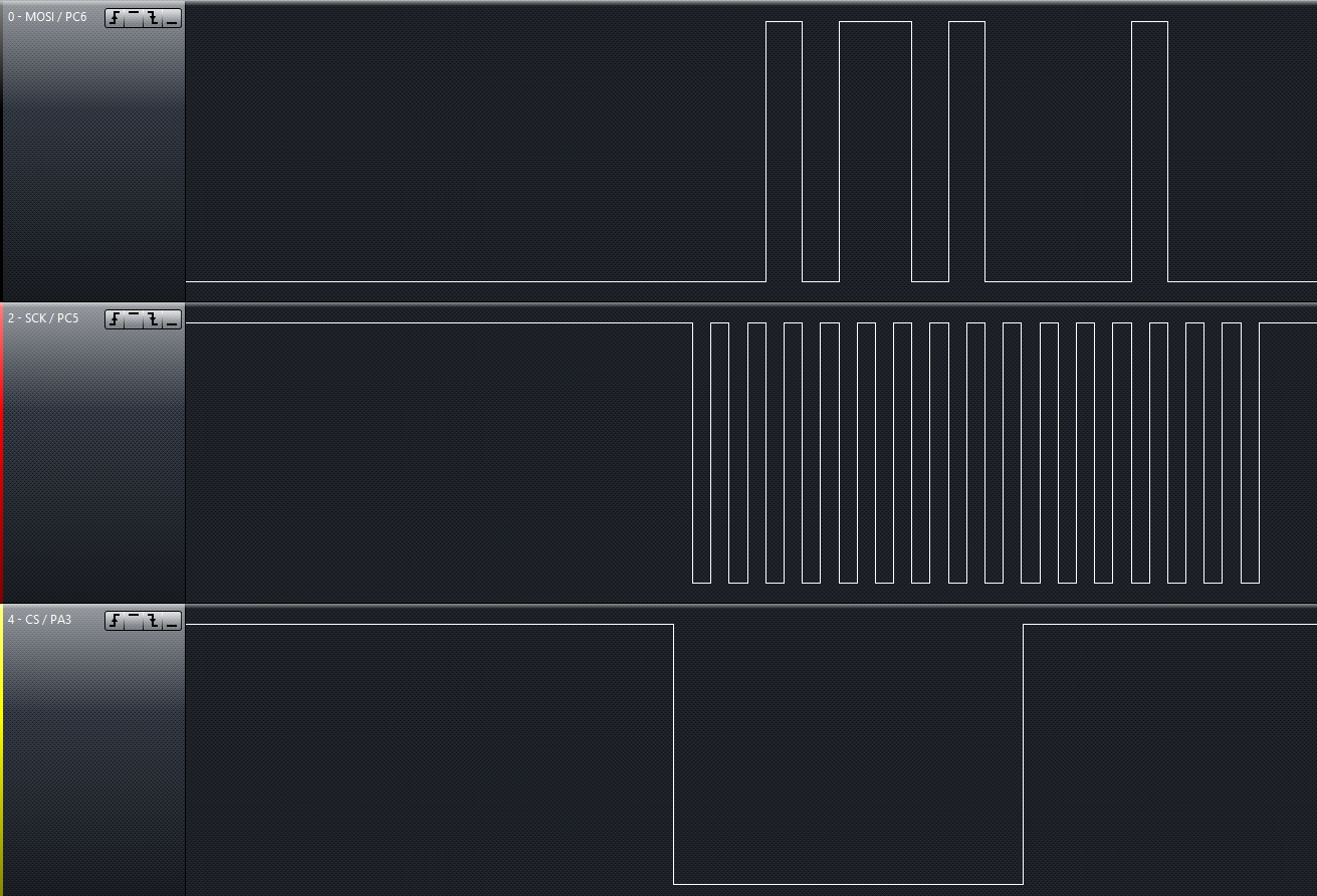

Okay, ich hab jetzt versucht, den CS-Pin manuell high/low zu schalten,
jetzt passiert etwas sehr seltsames, das ist mein Code:
int main(){
  initSPIMaster();
  while(1){
    GPIOA->ODR &= ~(1<<CS); //turn CS low
    SPITransmit(0x2D);
    SPITransmit(0x08);
    GPIOA->ODR |= (1<<CS); //turn CS high
    delay_ms(100);
Den Signalverlauf seht ihr im 2.Bild.
Nun stellt sich die Frage: Warum geht CS mittendrinn high obwohl er es
doch erst nach dem Übertragen der 16bit tuen soll? Wie man aber sieht,
gibt es noch einen Flankenwechsel obwohl CS schon wieder high ist?
OP
Okay, ich hab das Problem des CS-Pins gefunden:
Man muss zuerst prüfen, ob der MC noch busy ist:
    nop(); //wait until transmit buffer is empty
  SPI->DR = data;
  while((SPI->SR & (1<<7))){
    nop(); //wait until not busy

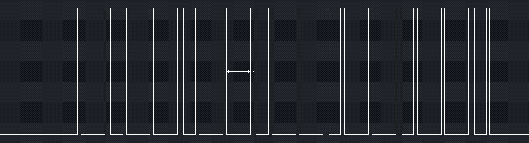

So sieht das Signal vom SDO-Pin des ICs aus:
OP
