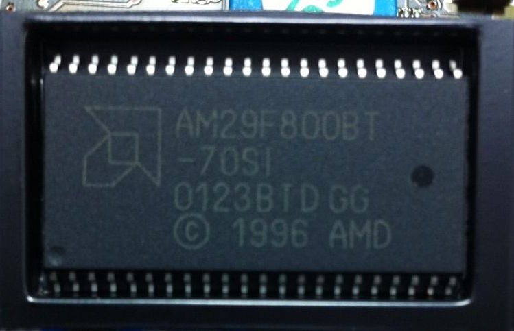

Ich habe folgendes Problem mit meinem Digitalmischpult Tascam DM-24:
Als ich versuchte die Firmware via MIDI zu aktualisieren (musste ich
wegen Nachrüstung einer Erweiterungskarte) kam es offenbar zu einer
Störung in der Übertragung, woraufhin mein Pult eine Fehlermeldung
(ROM-Error F=5) ausgab und seitdem nicht mehr bootet.
Nun suche ich jemanden der mir die 3 Chips mit einem Programmer neu
bespielen kann, selbstverständlich gegen Unkostenerstattung!
Es handelt sich um 29F800-70 im TSOP-Gehäuse, die Binärdateien hat mir
ein netter Mensch aus dem Tascam-Forum bereits zukommen lassen.
Ich würde mich wahnsinnig freuen wenn mir jemand bei meinem Problem
helfen kann, ansonsten habe ich nun ein 600 Euro teures Brikett in
meinem Heimstudio stehen... :\

Vielen Dank für Dein Angebot Wolfgang, aber mir ist ein blöder Fehler
unterlaufen!
Es handelt sich um ein SOP-044-Gehäuse, kein TSOP. Ich hätte zuerst
einmal gründlicher recherchieren sollen.
Leere Chips habe ich gerade bestellt, sollten im Laufe der nächsten
Woche bei mir eintreffen.
