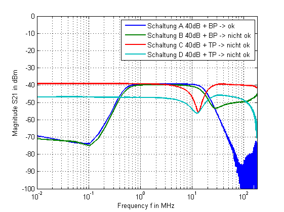

also gerne will ich unterstützen (btw. alles auf 50 Ohm)

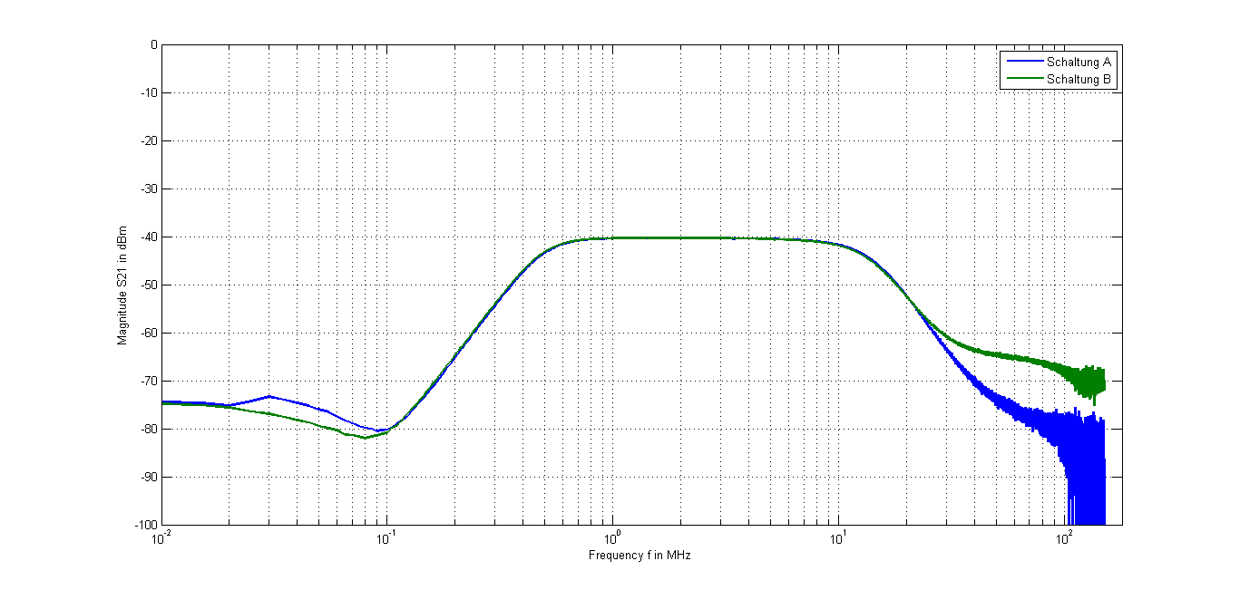

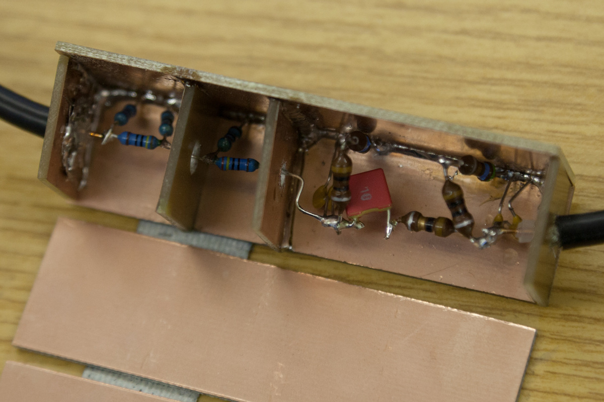

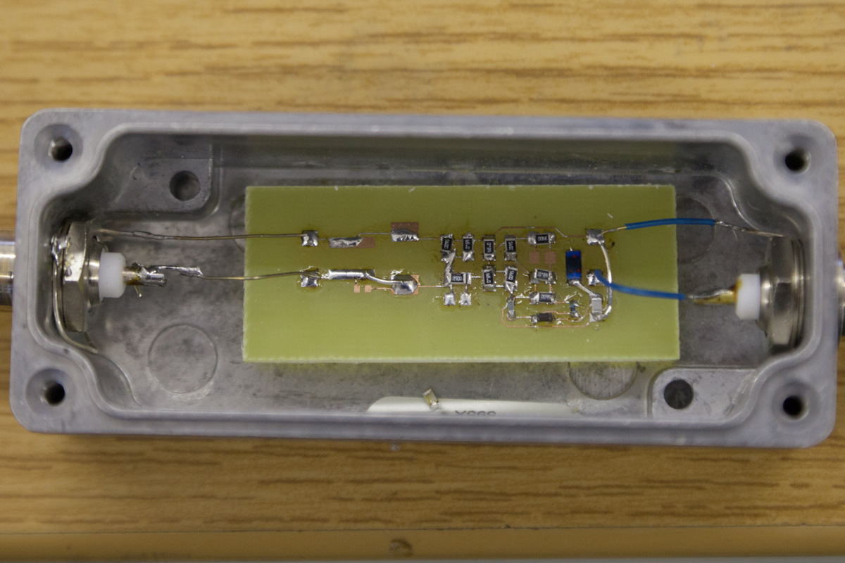

Ich hatte mal ursprünglich einen Bandpass designed mit 0.5MHz - 15 MHz,
der Aufbau war sehr spartanisch mit Leiterplatten als Gehäuse (Version
A)
Am Spek. ergibt sich dann auch exakt das gewünschte Verhalten (blaue
Kurve).
Ich hatte dann alles in ein Druckgussgehäuse gebastelt ... und da kam es
plötzlich nach dem eigentlichen Bandpassverhalten wieder zu einem
Anstieg im Frequenzverlauf (Version B grüne Kurve).

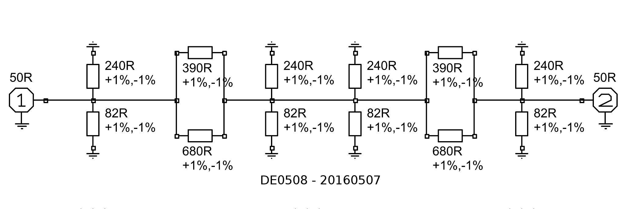

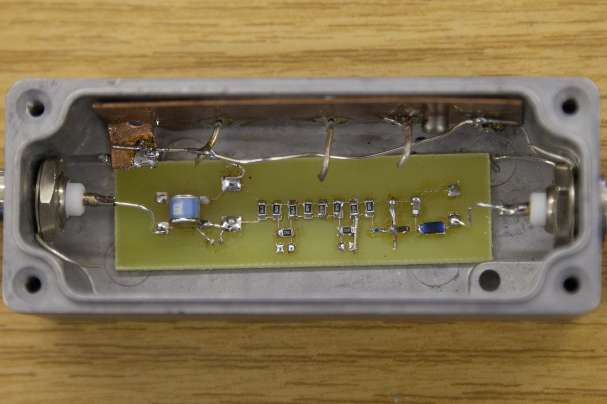

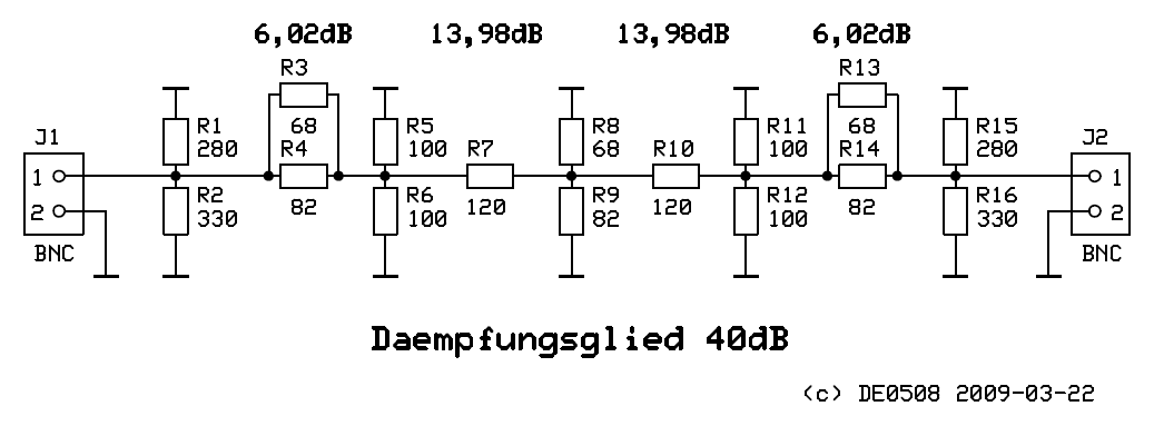

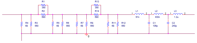

Egal woran es lag, ich habe nun versucht alles in SMD aufzubauen ... und
habe auf den Hochpass verzichtet. Nun ist es nur noch ein Dämpfungsglied
mit Tiefpass (Version C rote Kurve) Hier ist aber eigentlich nichts mehr
davon zu erkennen, bis auf eine Saugfrequenz.
Ich habe das ganze nochmal umdesigned ... was aber keinen wirklichen
Erfolg brachte (Version D hellgrüne Kurve)
Das Schematic gehört zu Aufbau: C und D.

#4569430
Ja siehste: In Version A wurde jeder "Bypass" des Signals an
Dämpfungsglied und Tiefpass vorbei verhindert, denn sie ist schön in
Kammern aufgeteilt
Dann ist die störende Längskopplung stark abgeschwächt. Wenn da die
durchbohrten Zwischenwände noch mit geerdeter Cu-Beschichtung ausgeführt
wären, wäre der Frequenzgang noch besser.
Der Aufbau im Gussgehäuse (b,c,d)ist in HF-Hinsicht geradezu schaurig.
Denke dran: jeder cm Leitung hat etwa 1pF Kapazität gegen Masse
Die Induktivitäten sind vielleicht bis 1MHz brauchbar. klar, dass bei 5
MHz schon die ersten Eigenresonanzen der Induktivität usw. auftauchen.
Bei den von Dir genannten Frequenzen sind sie völlig unbrauchbar.
Schau Dir mal wegen des Aufbaus, die LC-Filter hinter DDS-ICs an, die so
mit 30 oder 50 MHz Taktfrequenz Signale erzeugen. Da wirst Du nur noch
SMD-Widerstände und SMD-L's sehen, die dann noch überlegt auf einer
Leiterplatte platziert werden, deren Unterseite als Masseebene dient.
Dabei sind die Leiterbahnbreiten so gewählt, dass sie auf dem
Grundmaterial (z.B. FR4)gerade 50 Ohm Wellenwiderstand haben.
Man kann zwar bis 30 MHz noch vernünftig Schaltungen mit bedrahteten
Bauelementen aufbauen, muss dabei aber sehr überlegt aufbauen, das zeigt
Version A ja recht gut.
Darüber ist die SMD-Technik wesentlich besser, aber auch da muss der
Aufbau sehr gut überlegt werden. So wie in B,C,D gemacht, gehts nicht.
Ich hab im Moment keine gute Version eines 10-MHz-Tiefpassses zur Hand.
aber vielleicht weiß jemand anders einen link, wo so ein guter
10MHz-Tiefpass mit Schaltung und Aufbau abgebildet ist.

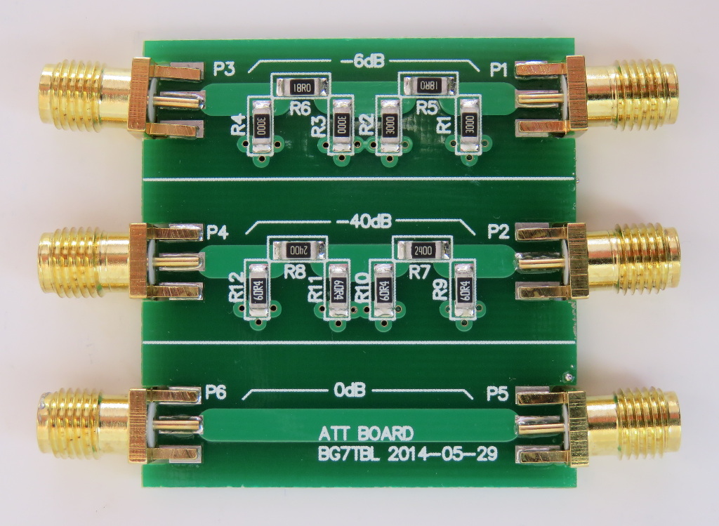

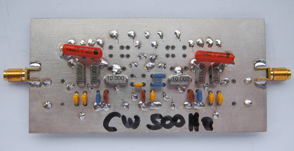

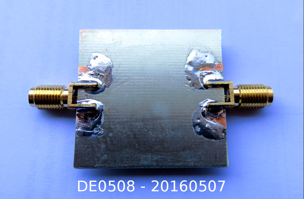

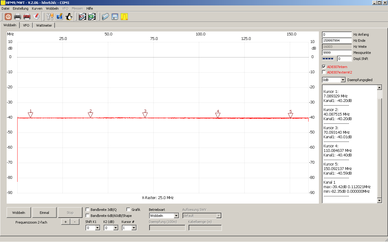

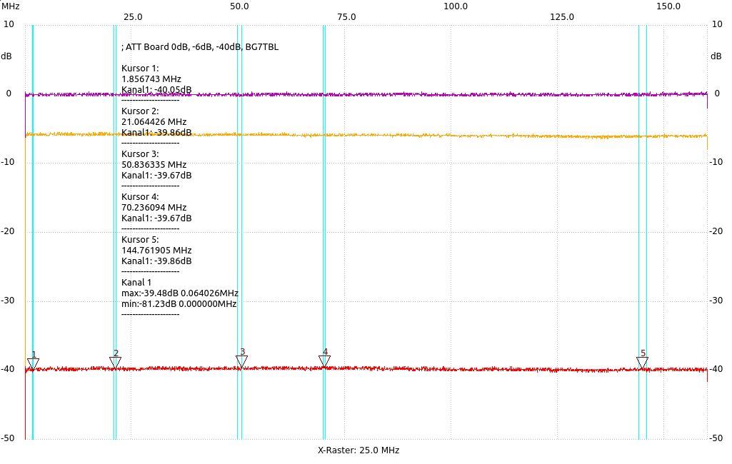

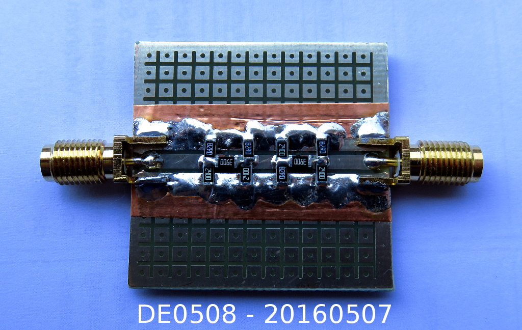

ich habe gerade eine mehrfach SMA Dämpfungsglied mit 0dB, 6dB und 40dB
über Ebay bezogen.
Einige Bilder sind auch entstanden und der Aufbau funktioniert mit den
angegebenen Dämpfungswerten.
Wie man sieht ist das ein kollinearer 50 Ohm Wellenleiter und die Masse
ich beidseitig und flächig ausgeführt.

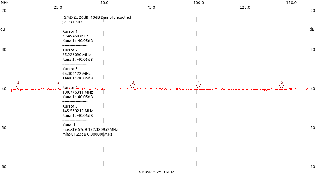

Die Dämpfungswerte wurden nach einem frischen abgeglichenen FA-NWT01
(box73.de) aufgenommen.

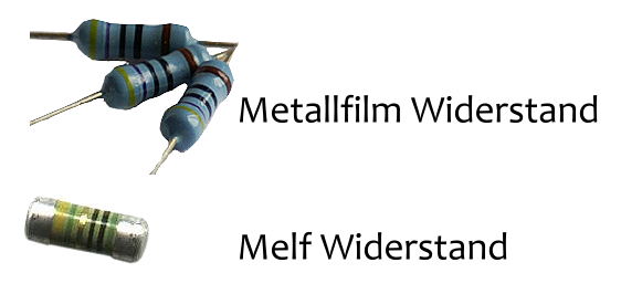

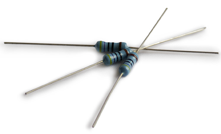

Bei deinen Metallfilmwiderständen sind noch die Anschlußbeine dran, die
stören und gehen mit 1mm=1nH in die Schaltung ein. Das gleiche gilt auch
für die Kondensatoren.

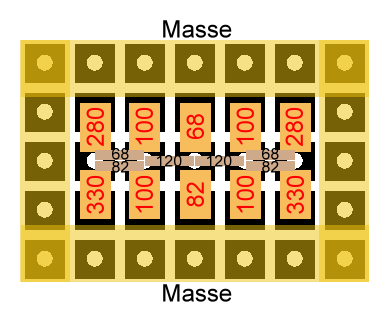

Für schnelle Test mit gemischten Aufbauten habe ich mir die angehängten
2 seitigen HF-Platinen herstellen lassen.

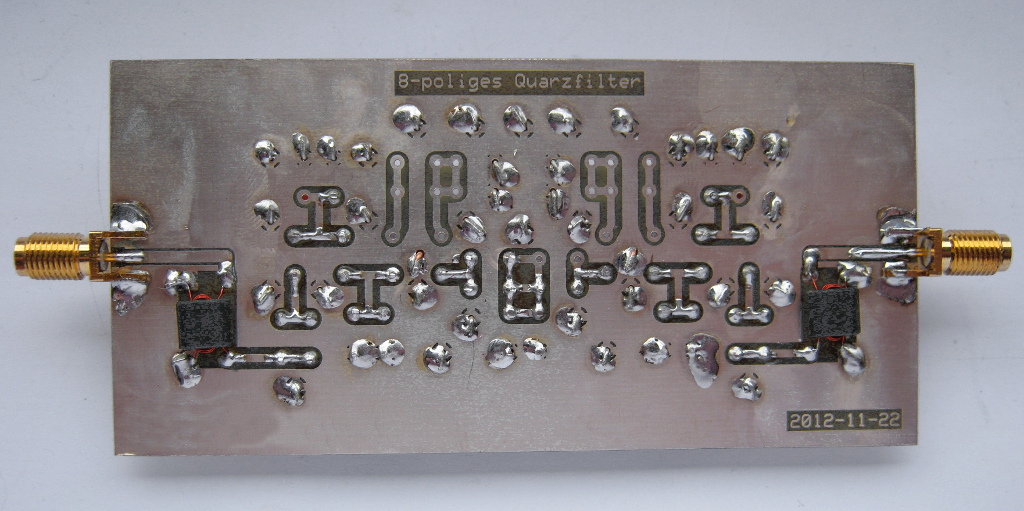

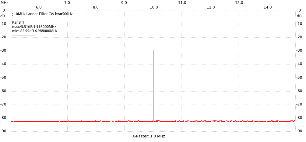

Und dann noch ein Blick auf eine universal Ladder-Filter Platine (max. 8
Quarze) hier als CW-Filter in Teilbestückung mit 6 Quarzen.
Man sieht, sehr kurze Verbindungen und durchgehende Masseflächen.
Als letzte noch eine Messung genau dieses Filters aus 2012.
Die Weitabselektion ist klasse und kein Koppel zwischen Ein- und
Ausgang.
Anm. die Platine ist versilbert.

gerade finde ich noch einige Bilder, wie man normale 1%
Metallfilmwiderstände als MELF-Widerstände umarbeiten kann.
Man muss den Draht und auch an den Ende die Isolation entfernen.
Dann kann man daraus auch ein 40dB Abzweig-Dämpfungsglied konstruieren.

Gast #4569549
Bei deinen SMD Aufbauten C und D vermisse ich eine vernünftige Masse.
Diese 8mil Leiterbahn taugt dafür bestimmt nicht. Besonders bei höheren
Frequenzen kann sich dadrauf sonstwas aufbauen ... und das tut es
anscheinend auch.

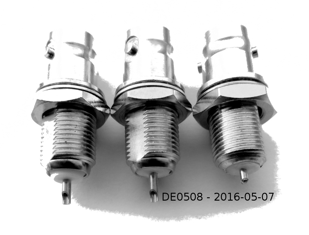

Nun 10nH pro Widerstand und jeweils 15nH pro BNC Buchse. Die axialen
Kondensatoren bringen vielleicht 15nH mit.
Alles Bezogen auf Aufbau B. Diese Bauteile kannst Du wiederverwenden
und wie unten beschrieben modifiziert wieder einsetzen.

Zum Dämpfungsglied, löte die Widerstände immer geometrisch symmetrisch
nach Masse auf. Das sieht dann fast wie eine "H" aus.
Baue das Dämpfungsglied und den BP-Filter getrennt mit SMA-Buchsen auf.

Das Dämpfungsglied würde ich noch überarbeiten und etwas weniger
Dämpfung vorsehen. Du wirst mit diesen Werten bei -40,2dB herauskommen.
Die FR4 Platine sorgt hier für eine durchgehende und flächige Masse !
Das ist wichtig.
Und Nochmals kürze auch bei BNC Buchen den freistehenden Mittelleiter
auf 1-1,5mm; so bleiben hier noch 1-1,5nH übrig.
Vorher muss man natürlich auch die Isolation bis zur Metallkante der
BNC-Buchse zurück schneiden.
Hier noch ein schnelles SW-Bild von drei BNC-Buchsen und ihrer
Verwandlung.

Hallo Fritze0815,
dies ist meine Auslegung der 2x 20dB Dämpfungsglieder.
Ich habe meine vorhandenen SMD Werte genommen.
240 Ohm hat nicht jeder in der Bastelkiste.
Für SMD 1206:
Anstatt 240R||82R kann man auch 330R||150R||150R wählen. Und bitte immer
an ein "H" denken, d.h. die 150R||150R = 75R werden als eine Einheit
übereinander gelötet.
Die Bauteilwerte wurden mit RFSim99 simuliert und optimiert.

#4569768
Hallo Forum,
um meinem Entwurf
https://www.mikrocontroller.net/attachment/292758/40dB-Daempfungsglied.png
auch etwas Leben einzuhauchen, habe ich das 2x 20dB Dämpfungsglied mit
meiner 1/2 HF-Testplatine unter Zuhilfenahme von Klebekupfefolie mit
SMA-Buchsen aufgebaut.
Die Messung mit dem FA-NWT01 liefert ein gutes Messergebnis mit S21 =
40dB.
Ich muss den NWT4000 noch mal herausholen, dann sehen wir auch S21
Messung bis max 4,4GHz.
Mit SMD 1206 Widerständen sollte bei ca. 300MHz schon die SMD
Induktivitäten die Oberhand gewinnen.
Mit SMD 0805 Widerständen kann man bis 500MHz abdecken.
#4569804

Gast #4572514
also danke für die viele Resonanz. Ich habe einiges dazu gelernt, wobei
viele Tipps auf einen Frequenzbereich zielen, den ich gar nicht bedienen
möchte.
Ich habe heute Morgen ein Layout geätzt und mal aufgebaut.
Dabei habe ich die Glieder wie folge angeordnet: Schutz (Gasableiter,
Induktivität, Varistor), 20dB Dämpfungsglied (H-Bauweise), den Bandpass
und noch ein 20dB Dämpfungsglied (H-Bauweise).
Alles mit Innenleiter und als Ratsnetmasse drum rum. Die Leiterbahnen
habe ich auch etwas dicker ausgeführt - war dann auch leichter zu löten.
Zuerst ergab sich leider das bekannte Bild. Ich habe dann aber
Kupferbleche, quasi als Querschott in den Aludruckguss eingezogen. Mit
jedem Schott wurde das Verhalten dann das Übertragungsverhalten besser.
Die Streuinduktivitäten und Kapazitäten sind meines Erachtens noch
irrelevant (10 nH bei 150 MHz stellen einen Widerstand von 9,2 Ohm,
verteilt ... bzw. 10 pF sind immernoch über 100 Ohm). Einzig und allein
das Übersprechen über die Koppelkapazität von Eingang zu Ausgang ist
eine relevante Größe. Das zeigt jetzt auch der Aufbau. Mein VNA löst nur
bis 180 MHz auf, zeigt bis dahin aber das projektierte Verhalten.
Naja, immerhin was gelernt. Dem Übersprechen hatte ich nie wirklich
Beachtung geschenkt ...
Schöne Grüße
Fritze
