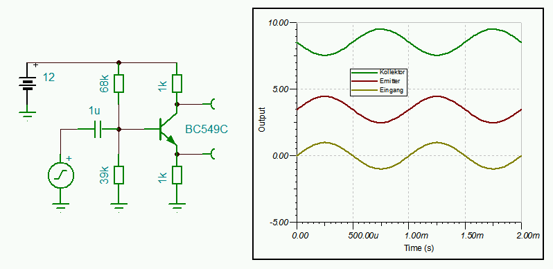

Der TDA1562Q hat doch differentielle Eingänge, benutzt wird aber nur
einer, der andere liegt signalmäßig auf Masse. Wenn du den anderen
Eingang mit dem invertierten Eingangssignal ansteuerst, dann bekommst du
eine zusätzliche Verstärkung von 6dB und die 4-fache Ausgangsleistung.
Dazu kann man eine einfache Phasenumkehrstufe nehmen: ein Transistor mit
gleichem Kollektor- und Emitterwiderstand und Basisteiler zur
AP-Einstellung. Das Quellsignal an den Eingang und die gegenphasigen
Signale dann an Kollektor bzw. Emitter abgreifen.

Das mit der von Arno vorgeschlagenen Phasenumkehrstufe klingt am
wenigsten aufwändig. Werde ich auf jeden Fall mal versuchen, bräuchte
allerdings dann nochmal Hilfe bei der Dimensionierung. Google konnte mir
nicht wirklich weiterhelfen, da alles was ich dazu finde auf Röhren
bezogen ist.

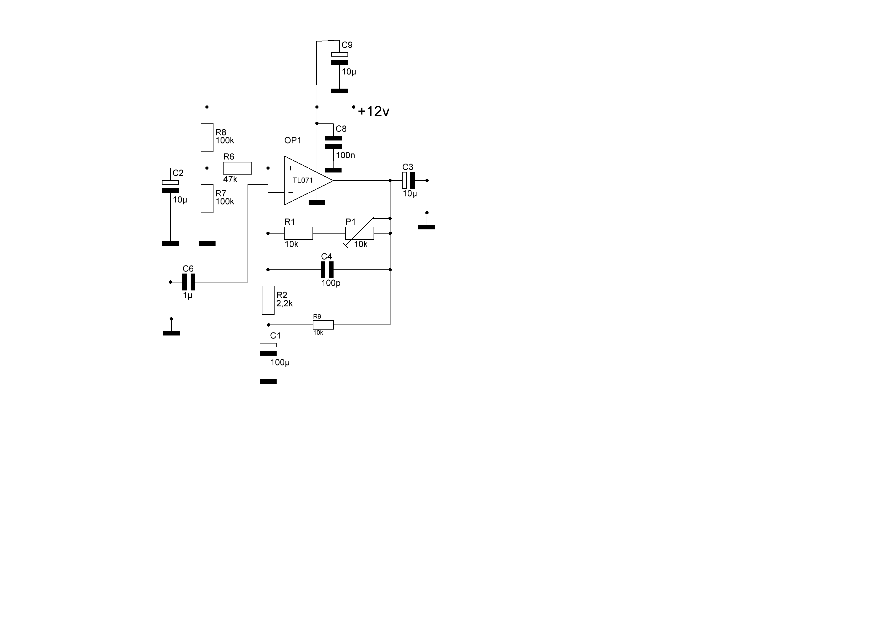

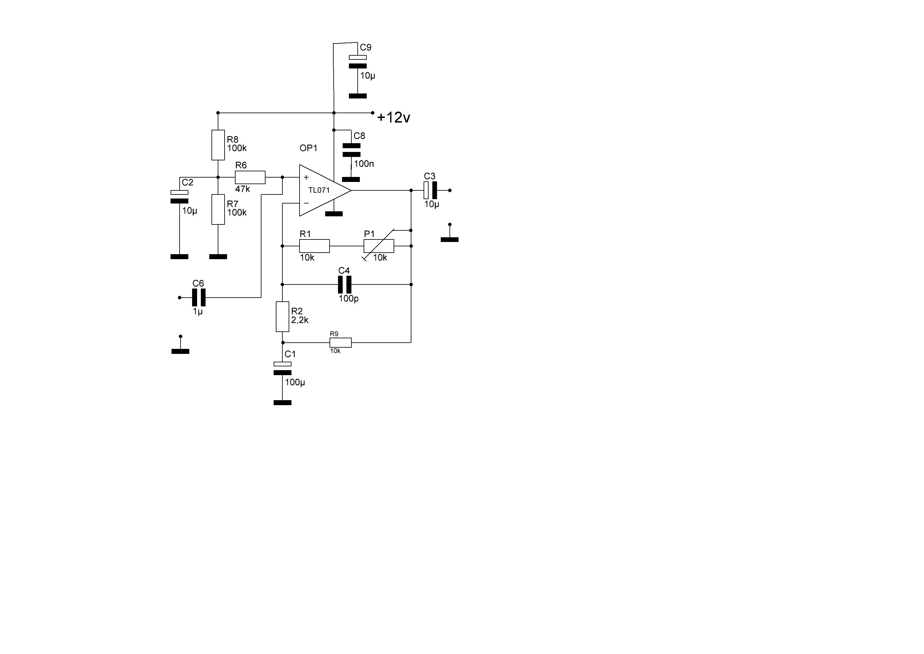

Der Schaltplan von Dolf ist auch recht übersichtlich und ein TL072 lässt
sich bestimmt irgendwo finden, wäre also auch einen Versuch wert.
Bitte sehr. Die Verstärkungsdifferenz zwischen den Kanälen ist nur etwa
0,02dB, Klirrfaktor bei 1kHz und 2Vpp etwa 0,06%.
