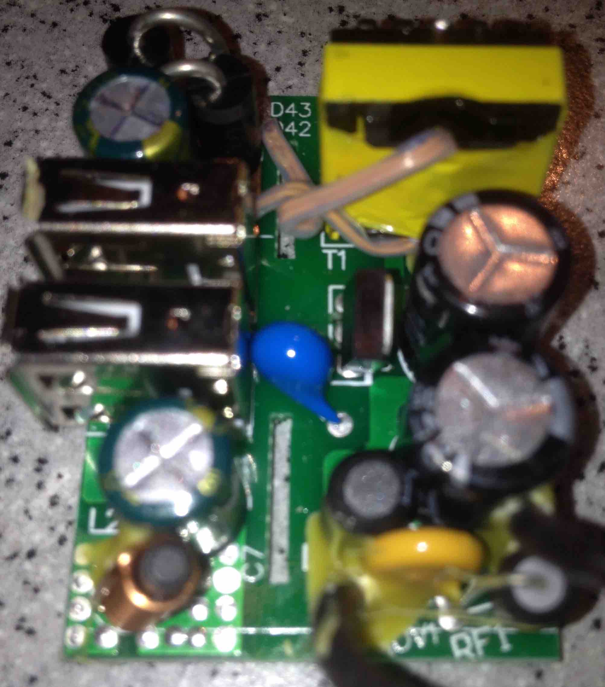

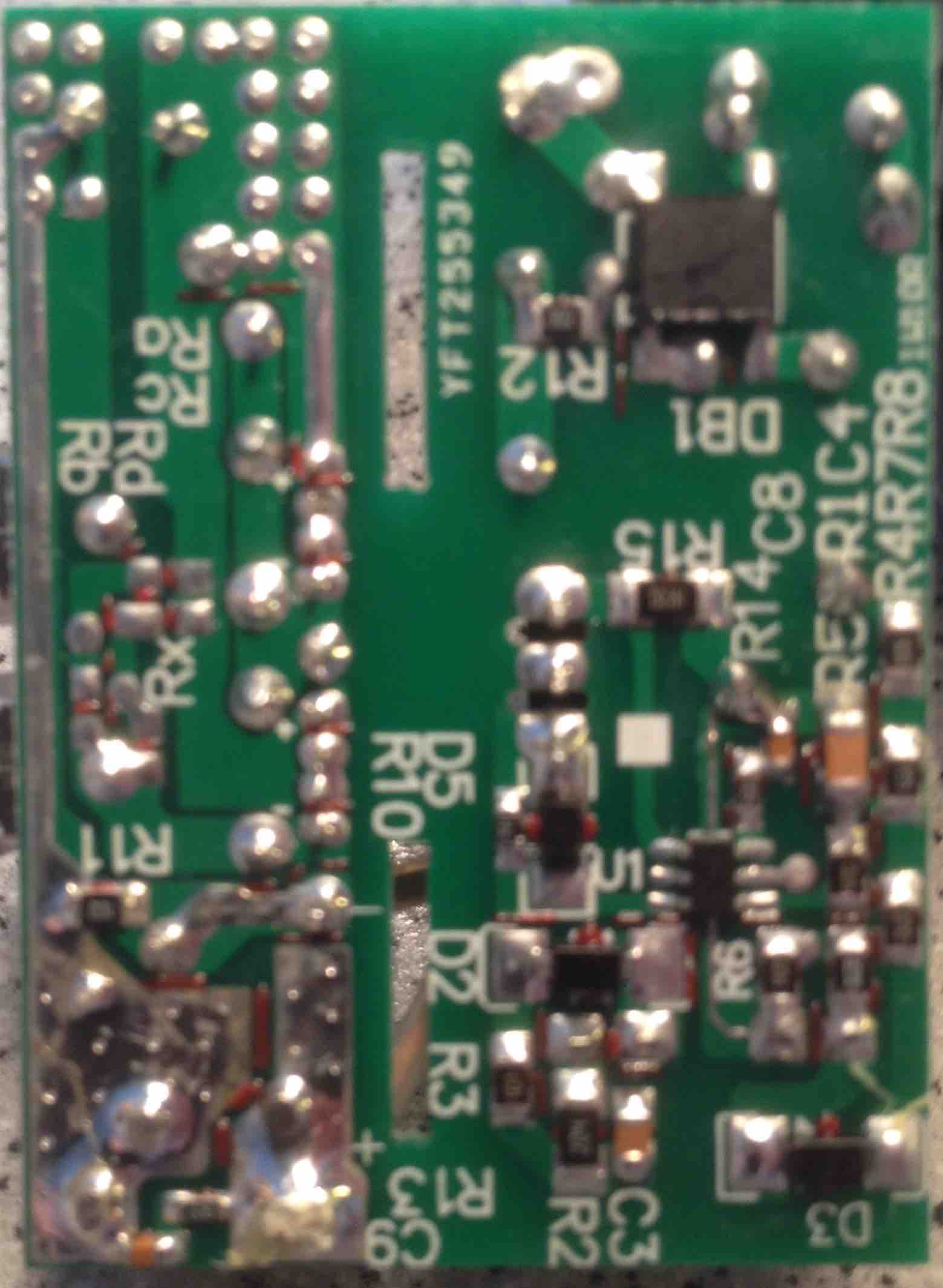

In Schaltnetzteilen wird primaer mit sekundaer Masse zur Entstoerung mit
einem Scheibenkondensator verbunden.
Wie hoch ist die Durchschlagsfestigkeit (in V) wenn wie in o.a. heute
gekauften USB-Steckdosennetzteil der Kondensator direkten Kontakt (durch
Beruehrung) mit der Masse der USB-Buchse hat? Fuer den Fall, dass dies
ein Scheibenkondensator ist, scheint die primaerseitige "Platte" (durch
den blauen Lack isoliert) an der Buchse anzuliegen.
Die ueblich geforderten 5mm Luftweg auf der PCB scheint gewaehrleistet.
