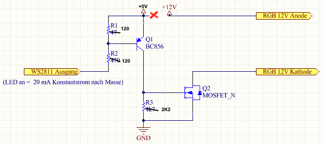

Ich habe die Schaltung wie im Anhang nachgebaut. Ich verwende ein
RGB-Strip der mit 12V betrieben wird. Alle entsprechenden Vorwiderstände
zu den 3 RGB-LEDs sind schon auf den Stip vorhanden. Alle 3 Ausgänge des
LED-Strips sind an den MOSFET IRF 540 n angeschlossen und diese jeweils
an 3 Transistoren BC557 die dann an die einzelnen Anschlüsse des WS2811
angeschlossen sind. Das ganze wird durch ein Arduino Mega gesteuert.
Mein Problem ist nun, dass die LEDs leicht anfangen zu flackern sobald
ich die Helligkeit ändere und nur dann, wenn alle LEDs auf einmal
eingeschaltet sind. Woran kann es liegen, dass alle LEDs flackern sobald
man die Helligkeit ändert?

an der Stromversorgung. Schau mal mit einem Oszi nach ob die Spannung
dann einbricht.

Wie kann ich gegensteuern, falls die Spannung brechen sollte? Gibt es da
Möglichkeiten, die 5V an den WS2811 konstant zu halten?
von Philipp H. (hansimglueck2)
da gibt es viele Möglichkeiten:
- Besseres Netzteil (mehr reserven)
- Dickere Kabel in der Zuleitung
- Stützelkos aber an der led selber würde ich die nicht anbringen wegen
der    PWM
