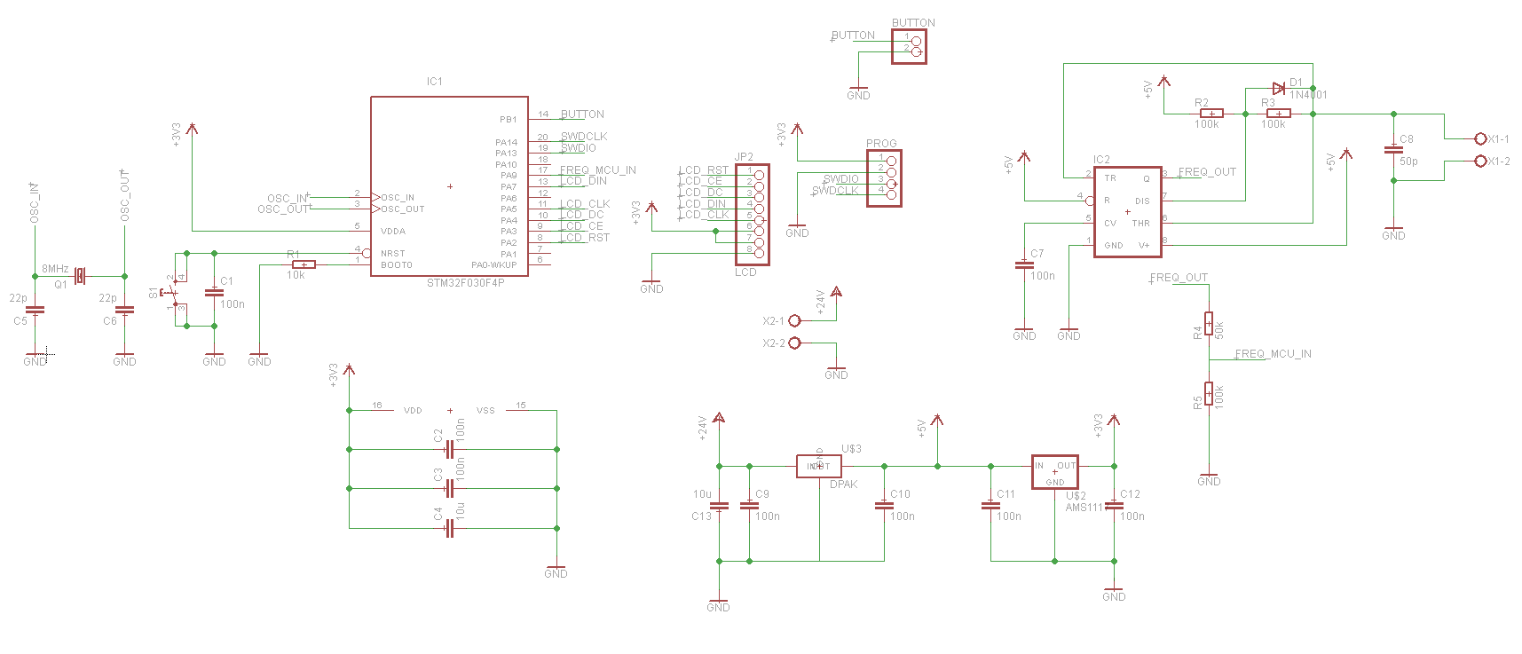

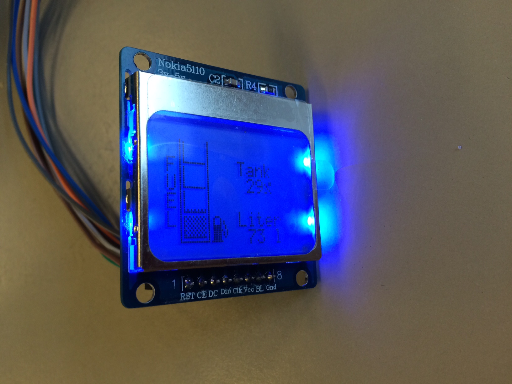

Das ganze Projekt sollte eine Tankanzeige sowohl für Wasser als auch
Heizöltanks werden. Visualisiert wird das ganze auf einem Nokia Display.
Entwickelt und programmiert wurde das ganze mit der CoIDE von Coocox.
Unter zu Hilfe nahme eines NE555 wird eine Frequenz erzeugt die abhängig
von der Kapazität des Sensors ist. Die so auftretenden Frequenzen werden
mit dem Mikrocontroller gemesssen und in einen Füllstand umgerechnet.
Zum testen des ganzen habe ich einfach eine 40mc lange Doppelader
genommen, die ich am Ende mittels Heißkleber vor der Flüssigkeit
isoliert habe.
An dem Pinheader Button kann, wie der Name schon sagt ein Knopf
angeschlossen werden. Mit diesem kann über einen langen Knopfdruck
(>2000ms) in das Kalibrationsmenü gewechselt werden. Dort können für den
leeren und vollen Tank die Freqeunzen ermittelt und im Flash gespeichert
werden. Auch die Tankgröße kann dort eingestellt werden. Mit diesen
Informationen wird dann bei der Messung der Füllstand bestimmt und die
Restmenge der Flüssigkeit auf dem Display ausgegeben.

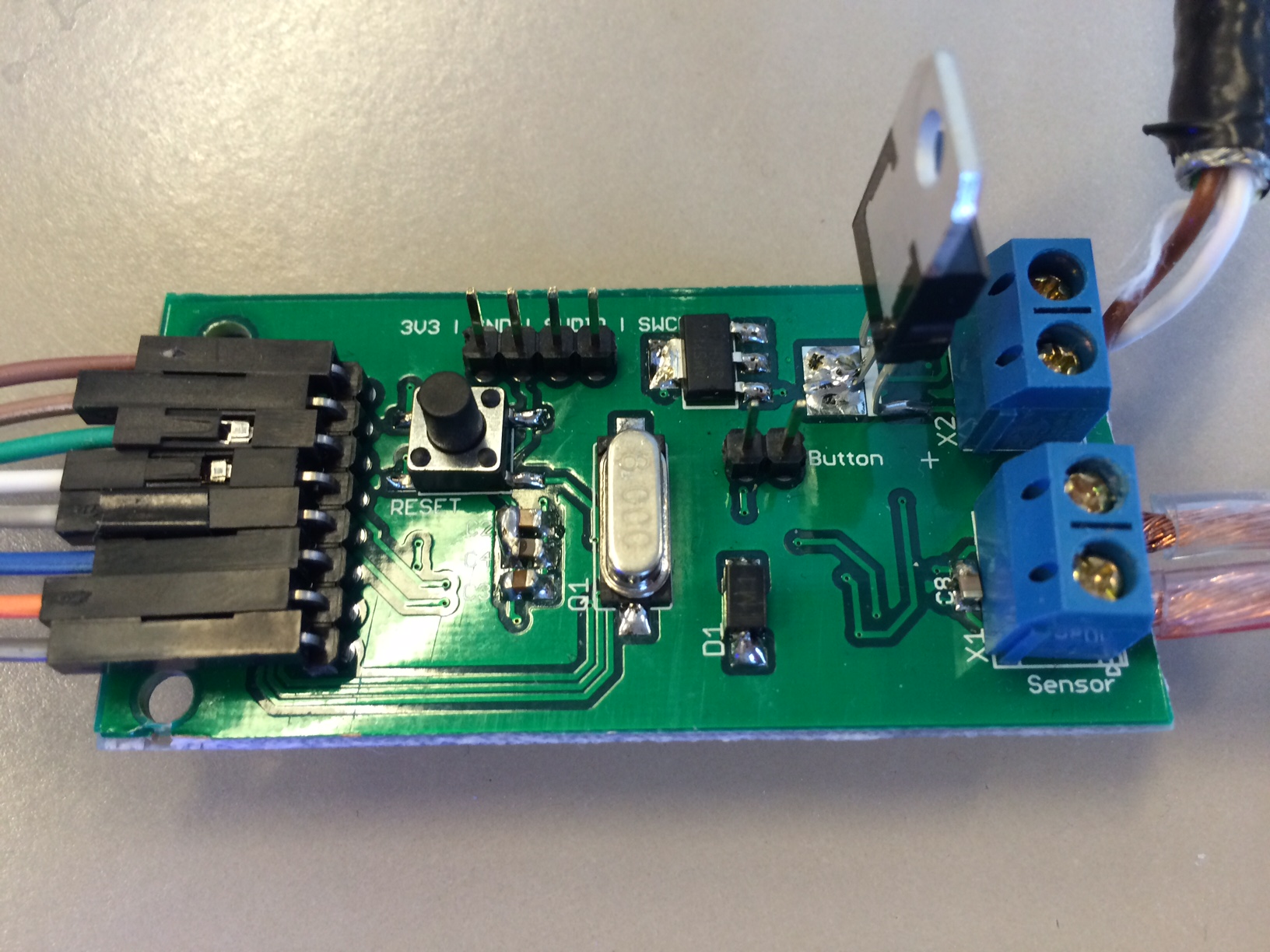

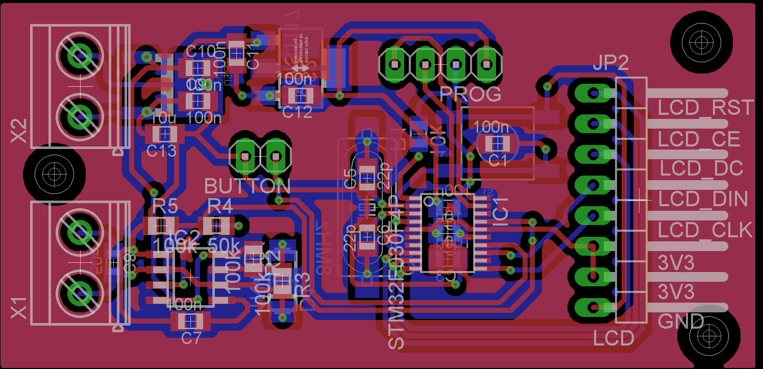

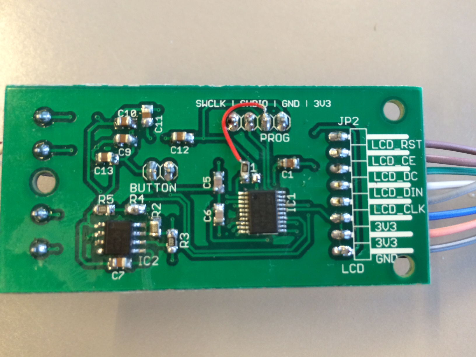

Die Platine für die Tankanzeige wurde nach Fertigstellung von Elecrow
gefertigt. Bei der ersten Inbetriebnahme habe ich dann noch einen Fehler
gefunden. Warum auch immer habe ich R1 (Boot0) an VCC und nicht GND
gehangen. So lief der Controller natürlich nicht mit dem Programm vom
Flash los. Das ganze wurde mit einer kleinen Drahtbrücke auf der Platine
repariert. Den Fehler in dem angehängten Plan sowie in den Boardfiles
habe ich schon korrigiert. Auch sind meine 5Volt Spannungsregler im DPAK
Gehäuse noch nicht gekommen, aus diesem Grund ist dort noch einer im
TO220 Gehäuse verbaut.

von Max M. (max_muster)
Die Schaltung hat meines Erachtens leider den
Nachteil, dass der 555 bei Temperaturänderungen
driftet. Ich habe mal so etwas ähnliches gebaut
und einen 556 (doppelter Timer) genommen. Der zweite
Timer lief mit einer festen Frequenz. In der Software
wurde die Kapazitätsänderung zur Driftkompensation
benutzt.
Max
von Markus S. (acepilot)
An einen möglichen Temperaturdrift habe ich noch garnicht gedacht. Das
werde ich auf jeden Fall mal untersuchen. In diesem Fall gebe ich dir
natürlich recht ein zweiter Timer mit fester Freqeunz um darüber den
Drift kompensieren zu können ist natürlich eine gute Möglichkeit. Mal
schauen ob ich dem ganzen nochmal ein Facelift verpasse oder mit dem
auftretendem Drift leben kann.
