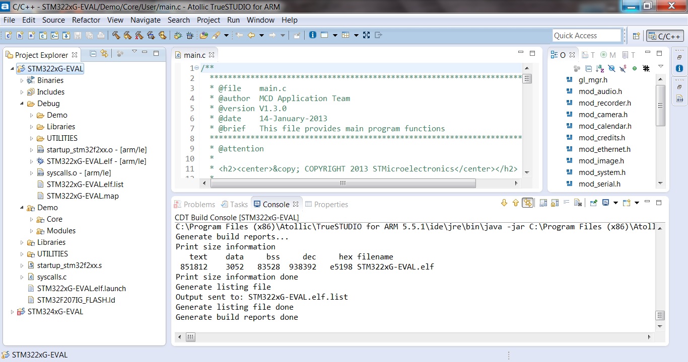

Heute erst erschienen und war einen Versuch wert..
Atollic 5.5.1
-ohne Codelimit;
Nach vielen Jahren gebe ich ihm wieder eine Chance.
Leider habe ich vergessen, was im "Post-build steps" einzutragen ist, um
ein *.hex-file zu erzeugen.
Ich bitte um kurze Hilfe..

Da das ja nur ein eclipse mit Bezahlen ist, geht das genauso wie bei
normalen eclipse-ARM-Projekten:
ARM GCC: Konvertieren zwischen Binary-Formaten beim GCC
arm-none-eabi-objcopy -O ihex ${ProjName}.elf ${ProjName}.hex
Einfach genauso copy&pasten, dann funktioniert das automatisch mit allen
Projekten ohne den Projektnamen eingeben zu müssen.
PS: Eclipse mit GCC-ARM-Embedded Plugin funktioniert zwar genauso, macht
aber die .hex Erzeugung automatisch...

Hab's selbst rausgefunden:
arm-atollic-eabi-objcopy -O ihex ${BuildArtifactFileBaseName}.elf
${BuildArtifactFileBaseName}.hex
