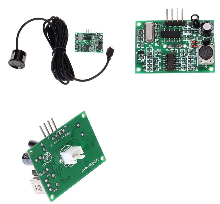

ich habe folgendes Probleme besitze einen Ultraschallsensor mit der
Platine DYP-ME007Y(Bild im Anhang). Diese habe ich für eine
Abstandsmessung mit Arduino Nano und Controllino Mini genutzt.
Allerdings geht dies nur bis minimum 30cm.
Ist jemandem bekannt ob es irgendeine Möglichkeit gibt, durch Einsatz
von einer anderen Spule oder Kondensator den Abstand auf minimum 10 cm
zu verkürzen?
Oder hat jemand schon so ein System für 10 cm gesehen?
Vielen Dank schon im Voraus für eure Hilfe.
Gast #4575398
Habe es schon mit einem anderen Sensor probiert, der in einem Parksystem
eingebaut ist. Mit Messbereich 10cm bis 2,5m allerdings steigt er
genauso bei 30 cm aus. Es muss also etwas mit der Elektronik zu tun
haben.
Dachte das vielleicht eine RC oder RL Schaltung für die Festlegung des
unteren Grenzwertes zuständig ist.
#4575403
Die Schaltung hat natürlich eine absichtliche Gate-Zeit. Der Sensor
schwingt nachdem er den US-Puls gesendet hat noch ein bisschen weiter
und würde damit sofort die Meldung "Hinderniss gefunden" in dem System
auslösen. Deswegen wartet der Controller einen Moment bevor er dem
Sensor "glaubt".
Das Fakt, dass ein Quarz auf dem Board ist deutet stark darauf hin, dass
die ganzen Controll-Funktionen einfach in einen kleinen µC gesteckt
sind. Da siehts düster aus mit Zeiten anpassen.
